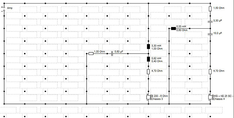

    Ein Paar La Belle sollen teilaktiviert werden, angetrieben von je Box einem HiFiAkademie PowerAmp mit DSP. Ein Kanal versorgt die 2 Tieftöner, der 2. Kanal MT und HT einer Box.
    D.h. für den TT-Bereich ist für den DSP ein Tiefpass und für den MT-HT-Bereich ein Hochpass zu bilden. Es sind 24dB-Filter vorgesehen, die durch 2 x 12dB Filter realisiert werden sollen. Diese Filter sind im DSP und in Boxsim darstellbar.
    Das neue Boxsim 2.0 läßt jetzt auch die Optimierung (Pegel, Parameter) der aktiven Filter zu. Durch kleinere manuelle Änderungen der Parameter kann der gesamte Frequenzgang noch optimiert werden.
    Die passiven Weichenbauteile für MT + HT (L + C; außer R) wurden vom Originalweichenplan übernommen und nicht durch den Optimierer geschickt.

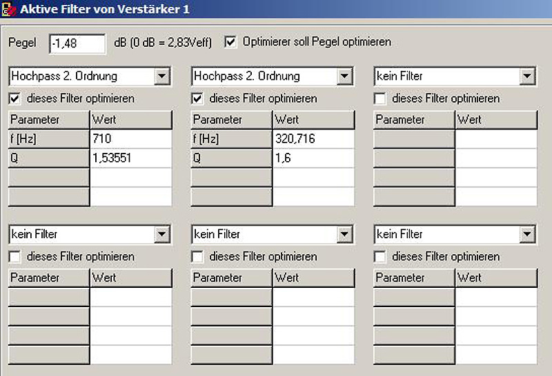

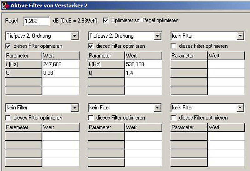

    Was mich irritiert, dass die Parameter (Werte für Frequenz + Q) nach der Optimierung für die je 2 Tief- und Hochpassfilter 2. Ordnung untereinander so stark abweichen (s. Bilder). Diese ermittelten Werte sollten so auch in den DSP des Amp übertragen werden.
    Frage: Ist diese Vorgehensweise korrekt oder habe ich da ein Verständnisproblem ?

    Das Problem liegt einmal in einem Mix aus passiver und aktiver (DSP) Entzerrung. So ist z.B. der GHP-Teil und der Sperrkreis des Tieftonteils nicht abgebildet. Ich vermute auch, dass man so einfach nicht die passiven TP & HP ohne Rückwirkungen auf den Rest rauswerfen kann.
    Also entweder für die Einzelzweige passiv die Frequenzgänge des Originals im Durchlassbereich nachbilden und dann die aktive reine Trennung drüberlegen (schlechtere Lösung). Oder die Funktionalität der Entzerrung (insbesondere im Bassteil) komplett mit DSP lösen - dass ist aber dann gar nicht so einfach - Unterschied mit Sperrkreis / ohne Sperrkreis > abbilden als PEQ im DSP bzw. GHP-Kondensator als HP 1. Ordnung mit hoher Güte etc. ...

      Ich denke auch, dass die Simu hier nicht am schnellsten zielführend oder überhaupt nötig ist. Ich würde die Bässe "nackt" machen, also ohne Bauteile und vom MHT-Zweig den Hochpass entfernen (die passive Pegelabsenkung des B200 würde ich erstmal belassen). Dann betrachtest Du die parallel geschalteten Bässe und die MHT-Sektion als jeweils einen LS-Zweig. Beide Zweige über die geplante Trennfrequenz hinaus entzerren und im Pegel angleichen. Dann (ja im Original wurden passive elektrische 18dB Filter gewählt) 24dB Linkwitz-Riley Filter setzen. Umpolen der MHT-Sektion und das Delay der MHT-Sektion verändern, bis der Einbruch ei der Trennfrequenz maximal wird (dürfte nicht viel sein, da der B200 nicht großartig flacher ist, als die TIW200). Wieder Umpolen. Alles gerade? Wenn ja, fertig.

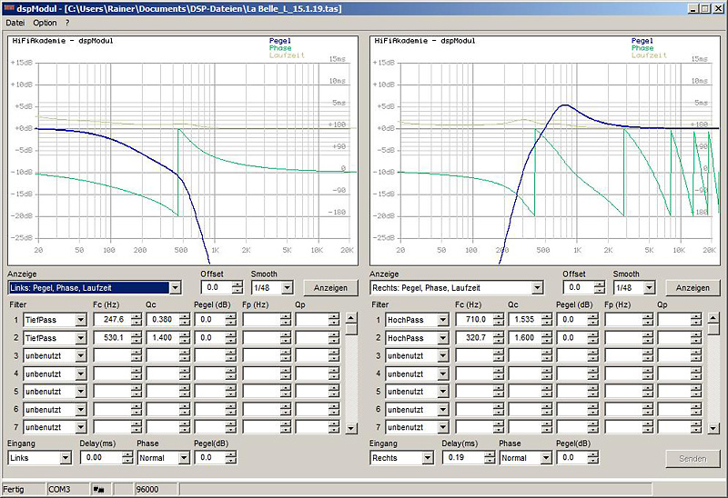

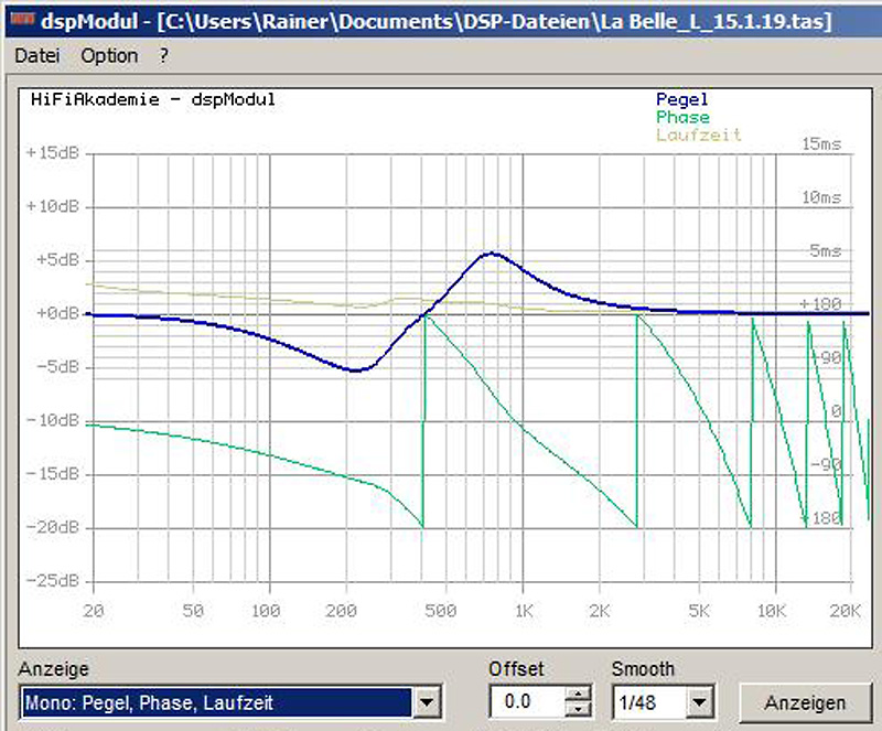

              Die im post #1 aufgeführten Werte für die aktiven Hoch- und Tiefpass-Filter habe ich in das DSP-Software Modul übertragen (Links TT- und rechts MT/HT-Sektion). Die Frequenzgänge und der Summen-Frequenzgang sind ziemlich(!) verbogen.
              Für die realen Messungen müssten die passiven Frequenzweichen ausgebaut und für die Teilaktivierung angepasst werden.
              Ist das plausibel und ist zu erwarten, dass durch den Import der dann gemessenen Frequenzgänge (TT und MT/HT) in das DSP-Modul sich der Frequenzgang „normalisiert“ ?
                  Das "krumme" wird dann gut passen, wenn die Messung mit der Simulation übereinstimmt, sonst wird´s halt Arbeit
