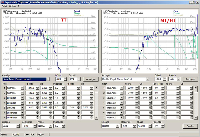

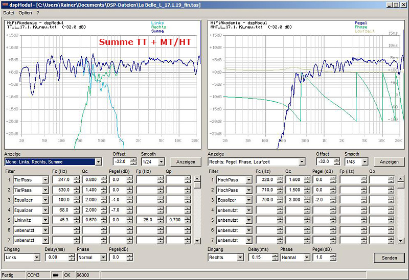

    In ARTA wurden die Frequenzgänge der „nackten“ TT-Sektion und der MT/HT-Sektion (Rest-FW ohne Hochpass) gemessen und in die DSP-Software (HiFi Akademie) importiert. Die in Boxsim optimierten Werte für TP (Tiefpass) und HP (Hochpass) wurden ebenfalls in die DSP-Software übertragen. Und siehe da, die so krumm aussehenden Werte passen. Kleine Veränderungen an der Filtergüte eines Wertes mußten noch vorgenommen werden. TP + HP sind Linkwitz-Riley Filter (LR4, 24 dB).
    Großes Kompliment an Uwe G. Auch die Optimierung der aktiven Filter funktioniert sehr gut !

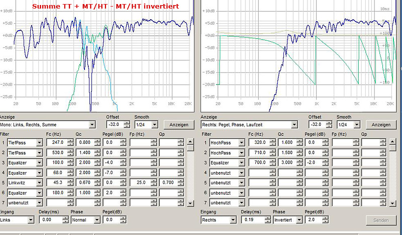

    Um den Phasengang zwischen der TT- und der MT/HT-Sektion zu optimieren, wurde die MT/HT-Sektion invertiert, d.h. umgepolt. Den größten Frequenzeinbruch gab es bei einem Delay von 0,19 ms. Invertierung wurde wieder aufgehoben – fertig !
    Das ganze klingt schon recht gut.

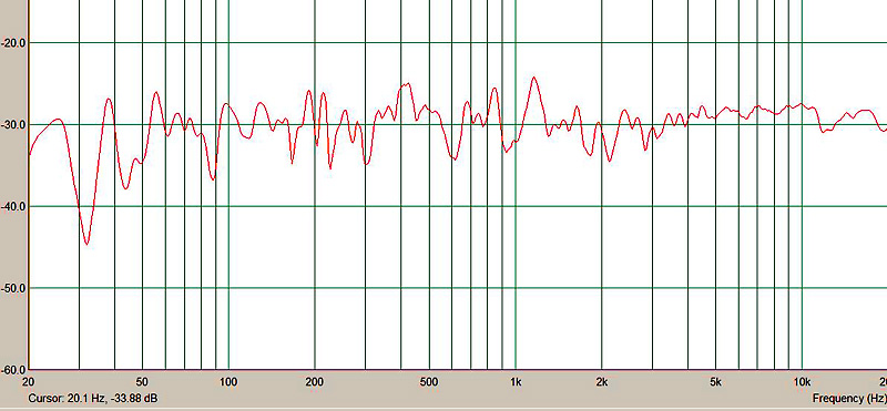

      Wenn du linearisierst, hilft es sehr, du auf 1/2 oder 1/1 Oktave glättest. Wahrscheinlich bei 1000 etwas anheben und bei 4000 etwas senken, auch mal die Linkwitz Höhensenkung testen. Unter 50 Hz geht noch mehr, sieht aber alles gut aus.
      Falls du es nicht schon weißt, im Mittel-Hochton nur Peaks wegmachen, die an verschiedenen Messorten auftreten.

        Im Bereich 50 Hz habe ich an der linken gemessenen Box immer diese Einbrüche, egal welcher Lautsprecher da steht. In der Nähe der linken Box ist ein offener Kamin, der offensichtlich als Bassfalle wirkt. Die rechte Box ist weiter entfernt und verhält sich ganz anders.
        Ich werde den Kamin zumauern
        Gruß Rainer
          • 28780
          Quatsch, obwohl Kamine (offene) eine Umweltsünde sind. Kannst ja einen Kamineinsatz einbauen. Links und rechts waren bei mir auch deutlich anders im Bass, der Mittelwert muss stimmen.
