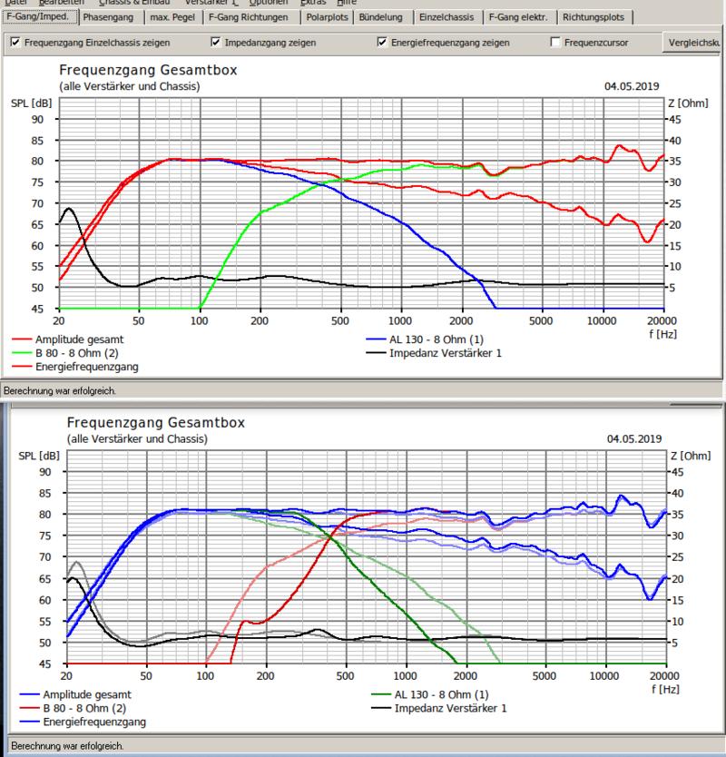

              Hallo Uwe,
              jetzt arbeite ich schon einige Zeit mit Boxsim 2.0, aber eine Sache stört mich sehr :
              wenn ich ein Projekt als Referenz erkläre, und ein anders Projekt lade, wo ich die Farben anders zugeordnet habe, so wird mir das Referenzprojekt abgeändert, und die schnelle Übersicht geht flöten!
              Beispiel:
              auf den oberen Teil sieht man, die F-Gangkurve des Referenzprojektes ist rot!
              Im unteren teil, ist zu sehen, dass das andere Projekt den F-Gang blau darstellt, und dass das Referenzprojekt geändert wird.!
              Das ist voll Mist, und bei der 1.2er version war das auch noch nicht!
              Gibt es irgend einen Grund, warum Du das so machst?
                • 5691
                #127
                Ich finde es eigentlich logisch, dass die Farbe des Chassis X im Referenzprojekt sich aus der des Hauptprojektes ableitet. Wieso willst Du da eine andere Farbbelegung?
                  • 4508
                  #128
                  Weil es unlogisch ist!
                  Ich will Projekt 1 mit Projekt 2 vergleichen, und das geht nun mal ehrheblich besser - und deshalb war es ja wohl auch bei den Vorgängerversionen so! - wenn ich vorgegebene farbliche Unterschiede beibehalte!
                  Aber, bitter erkläre mir doch mal, warum es für Dich logisch ist, die Referenz abzuändern auf die farbliche Gestaltung des Hauptprojektes, damit ich versuchen kann, das nach zu vollziehen! ich
                      Uwe, ich bin etwas enttäuscht vor Dir; ich dachte Du würdest mir ein vernünftiges Argument liefern können; hast du aber wohl nicht und versuchst, statt dessen Gras drüber wachsen zu lassen
