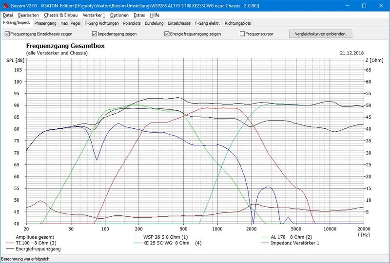

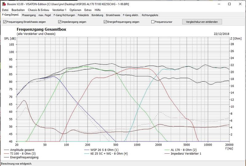

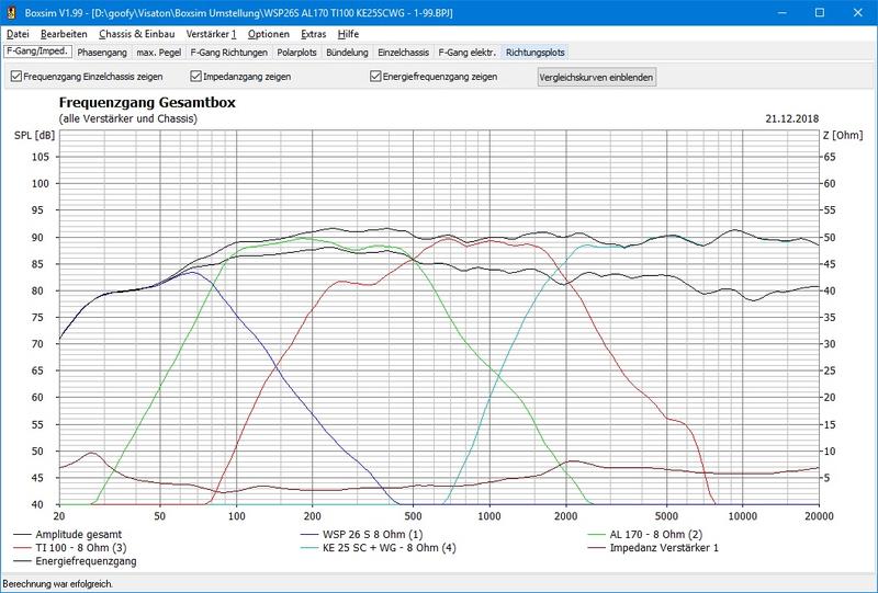

    Probleme mit altem Treiber WSP26S im Bandpass
    Hi zusammen
    Ich habe seit der Umstellung massive Probleme mit einem alten Chassis (WSP26S) als internem TT im Bandpass bekommen. Die Darstellung des F-Gang passt irgendwie überhaupt nicht mehr zu dem, was vorher gewesen ist. Da Boxsim 1.99 noch läuft, habe ich aus beiden Versionen heraus Screenshots gespeichert. Um sicherzustellen, ob es nicht evtl. an der Bestückung der Weiche liegt, habe ich die Bauteile der Weiche bis auf das Chassis gelöscht (Bandpass-Gehäuse ist wie gehabt) - gleiches Ergebnis. Hat jemand einen Tipp? Ich möchte ja auch nicht ausschliessen, dass die jetzige Darstellung die richtige ist, sie kommt mir allerdings sehr wüst vor... Der einzige Unterschied zwischen den Projekten sind die Versionen in Boxsim, und das Update auf die neuen Chassis-Daten in 2.0 (mit den alten Chassis in 2.0 ergeben sich nahezu identische Bilder)
    Bitte stört Euch nicht an der Sinnhaftigkeit der Bauteile in der Weiche, ich ackere grad viel Lesestoff durch, experimentiere mit den generellen Auswirkungen auf Zusammenspiel von F-Gang, Phase etc.

            @goofy_ac: Ich kann den Fehler nachvollziehen und auch lokalisieren.
            Als Workaround bitte beim Bandpass die Berücksichtigung der Frequenzgangmessung abschalten. Das scheint bei allen Lautsprechern nötig, die auf der breiten Seite der alten Testboc gemessen wurden in Kombination mit Bandpassgehäusen.

                Hi Uwe
                Du hast meine freien Tage gerettet - hab mich so auf 72Std nonstop boxsimmen während des Urlaubs gefreut! Hatte schon befürchtet, dass ich meinen Rechner vom Netz abklemmen, und ständig das Datum zurücksetzen müsste, um weiterhin mit 1.99 unterwegs sein zu können
                Der Workaround funktioniert perfekt, die Kurven sehen wieder vertraut aus - DANKE - Bandpass zumal mit einem so alten Chassis ist halt nicht mehr gerade sehr gefragt, insofern weiß ich Deinen Service wirklich zu schätzen
