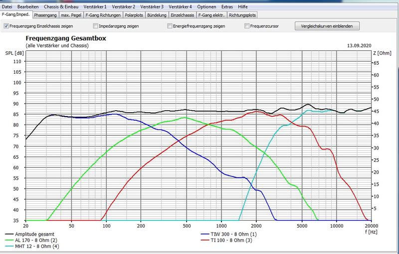

Atlas Compact TIW300, AL170, TI100 und MHT12

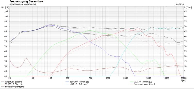

    ich habe nur die Richtung gezeigt was ich so ändern würde. Eine Simulation ist immer schlecht denn sie basiert auf Daten, die nicht unbedingt stimmen müssen.
    Extra für Dich eine Simulation, die zeigen sollte, dass es alles machbar wäre (auf dem PC).
    [ATTACH]45645[/ATTACH]
    Meine Frage wäre: was bringt der schlechte AL170 mit seinen +15dB bei 500Hz den beiden guten (TIW300 u TI100) für ein Gewinn?

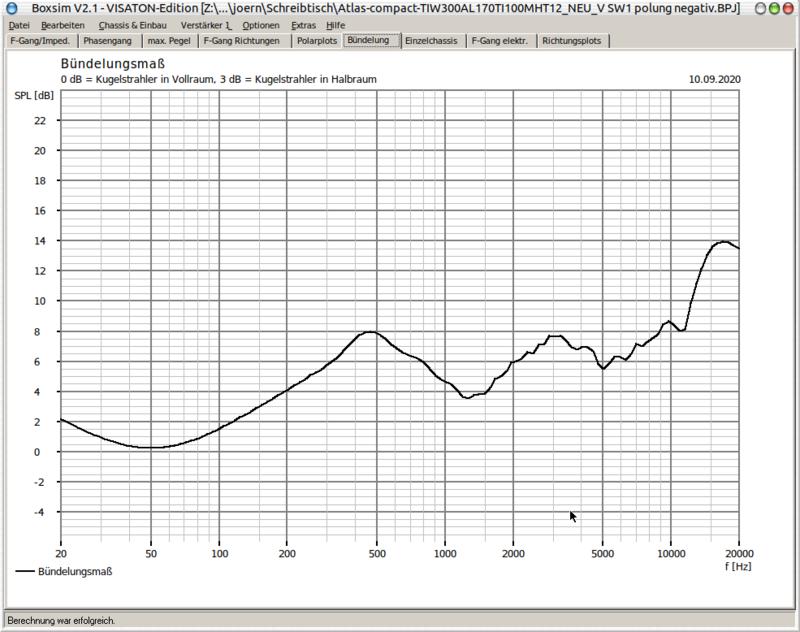

    Warum der 4-Wegerich besser sein soll? Schau Dir einfach mal den Reiter "Bündelung an, da sieht man es sofort...

        Die andern hier im Forum wissen um die Bedeutung einer gleichmässigen Bündelung, ohne Zacken nach oben und unten....
        Und da ist die 4Wegebox haslt besser als Dein 3-Wege Konstrukt...

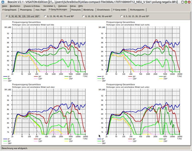

          Da ich eigene Meinung habe bedeutet nicht, dass ich mich für schlau halte. Ich versuche alles was ich schreibe mit Messungen zu begründen. Natürlich findet man immer ein Haar in der Suppe aber wenn Du Dir F-Gang Richtungen oder deren Plots anschaust dann ist die 3W meine Meinung nach besser. Ich wollte nur Hinweisen, dass der AL170 wenn er ausgeschaltet wäre, nicht sofort auffallen würde. Also ich bin für die Linke, Du für PDS ein andere für SPD, uzw.

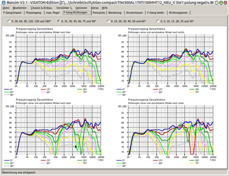

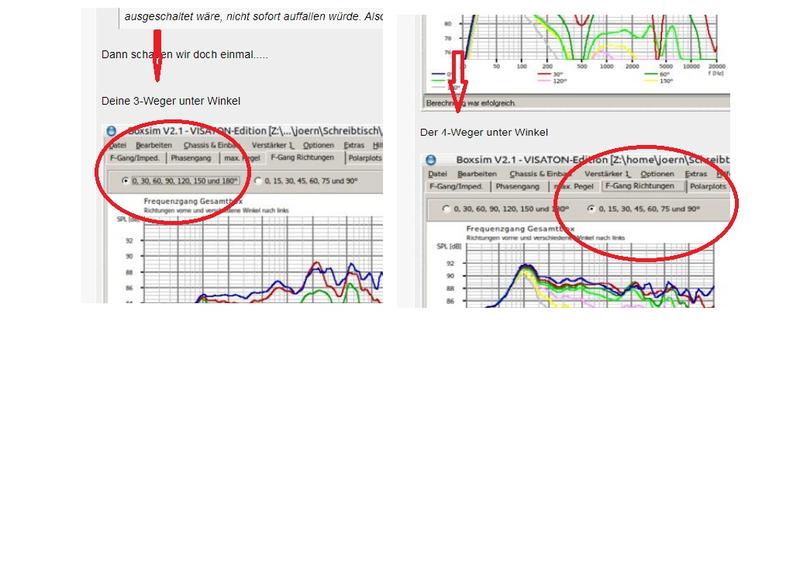

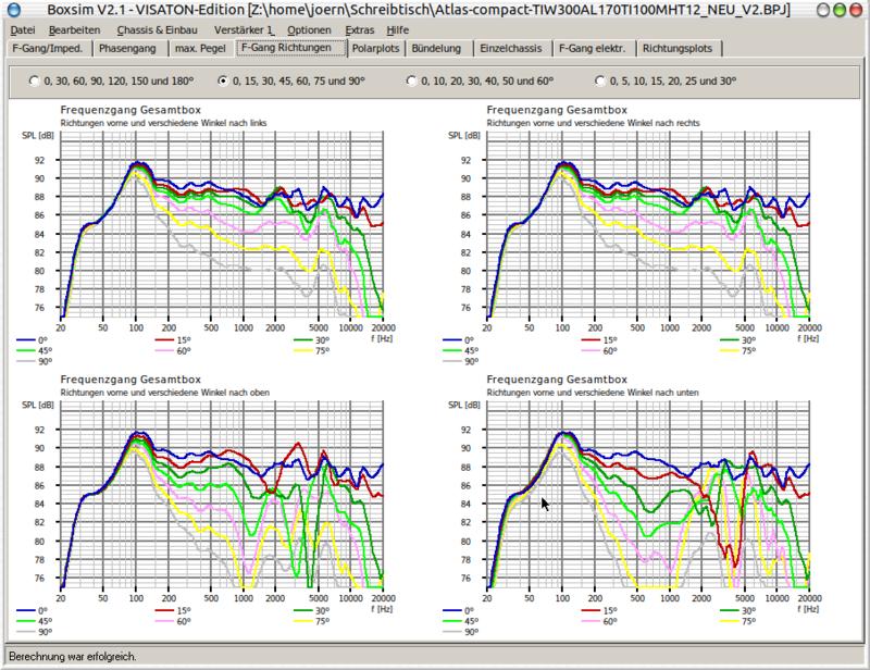

            Dann schauen wir doch einmal.....
            Deine 3-Weger unter Winkel
            Der 4-Weger unter Winkel
            Was sieht jetzt an dem 3-Weger besser aus?
            Das bündelungsverhalten
            Deine Simu :
            der 4-Weger
            Auch da ist der 4-Weger eindeutig besser, da es auf eine gleichmässige Bündelung ankommt
            Sorry Markus, Dein 3-Weger ist NICHT besser!
            • Markus213
              • 11.03.2017
              • 886
              Doch, die 3W ist besser:
              Du sollst nur das gleiche Vergleichen.
              Bei 3W hast den Schalter bei 0-180 Grad
              Bei 4W hast den Schalter bei 0-90 Grad
              Das ist ein Fehler oder?
              Ich helfe Dir meine 3W richtig zu kritisieren.
                Du bist sooo gut Ein Fehler meinerseits
                der F-Gang unter winkeln von dem 3-Weger
                Nichts ist da besser als bei dem 4-Weger!
                Über das Bündelungsverhalten schweigst Du Dich aus, da musst du wohl zugeben, das Dein Konstrukt Defizite aufweist...
                Über den Klirr kannst du bestimmt belastbare Messungen beisteuern

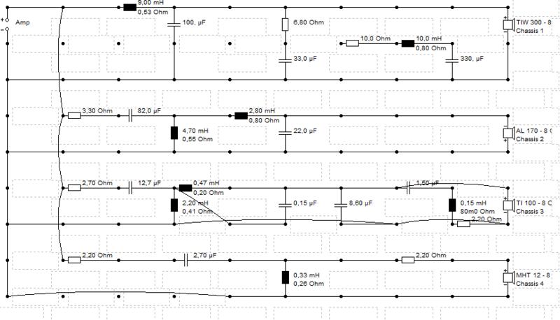

                      3 Wege oder 4 Wege, ich lehne mich mal nicht aus dem Fenster, mag aber schon gern 4 Wege :P.

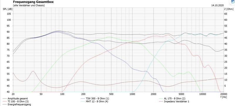

                      Ziel meiner Simulation ist es die Atlas Compact MK IV noch mal zu ‚modernisieren`(TIW300), deshalb ist für mich das 4 Wege Konzept gesetzt. Weil ich in meinen anderen Projekten schon die KE25sc verbaut habe und ich den MHT12 immer als etwas sanfter wahrnehme, brauche ich eine neue Weiche.
                      Sobald ich die Original Weiche anpasse um den TI100 in Richtung 4000Hz an den MHT12 an zu koppeln, kommt ein Tief beim Übergang von Al170 zu Ti100. Den wollte ich auffangen und dann spielt man im Grunde mit der gesamten Frequenzweiche.
                      Im Anhang meine letzte Version.
                      Über ein 3 Wege Konzept mit TIW300 als TT und nur einen MT (B200, B100, AL130M) und HT (TL16, KE25SC) können wir doch gern in einen neuen Beitrag reden.

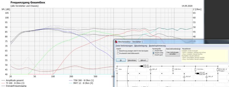

                            @Markus, aktiv habe ich schon eine Variante, und ja die klingt besser, aber ich möchte auch eine passive Variante.
                            @Timo, ich habe nur niedrig ohmige Folien-spulen von Mundorf.
                            Ich habe deshalb noch einen parallelen Zweig hinzugefügt.
                            • jesdehaan23
                              • 26.02.2009
                              • 88

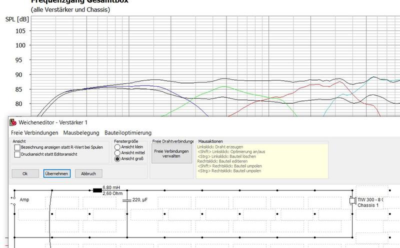

                              So ganz zufrieden mit dem TIW300 Zweig bin ich noch nicht.
                              Mein Vorschlag, die 6,8mH Serienspule durch eine 9mH zu ersetzen. Dies wird ungefähr auch bei der Atlas DSM/400 gemacht.
                              Ich hoffe es haut jetzt mit dem Oberbass/Grundton besser hin.
                              VG Jerom
