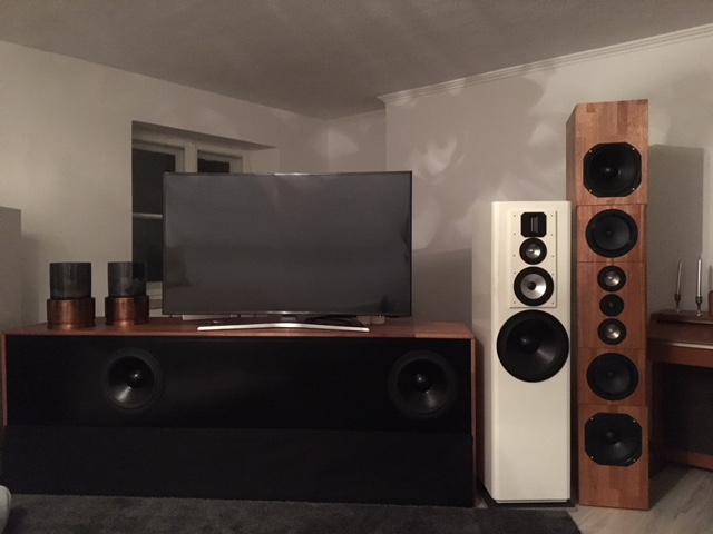

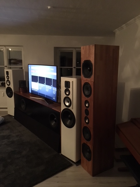

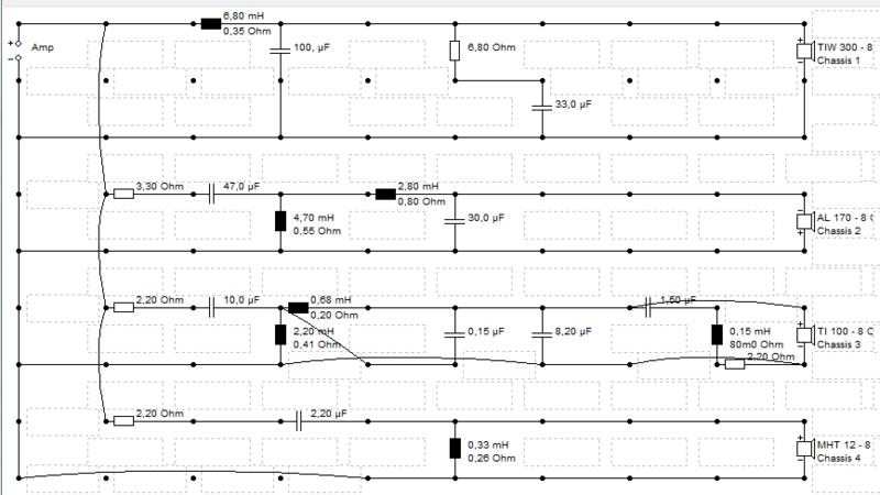

    Ich möchte euch mein Bauprojekt einer Atlas Compact vorstellen. Optisch wird die Atlas noch verbessert, bislang habe ich meine Zeit an der Weiche spendiert.
    Die Chassis-Kombi ergab sich aus mehreren Hörerfahrungen:
    • Die DSM50/25 habe ich in der Casablanca gehört, war am Ende mehr begeistert von der Vox MTI und Concorde im Mittel und Hochtonbereich, deshalb wurde es die AL170,TI100 Kombi.
    • Angefangen mit der KE25SC, aber mein Raum hallt viel, und ich war immer sehr begeistert von meiner Couplet MHT. Deshalb habe ich den MHT12 eingebaut.
    • Der TIW300 hat etwas mehr Tief als der TIW360, deshalb der 300er.

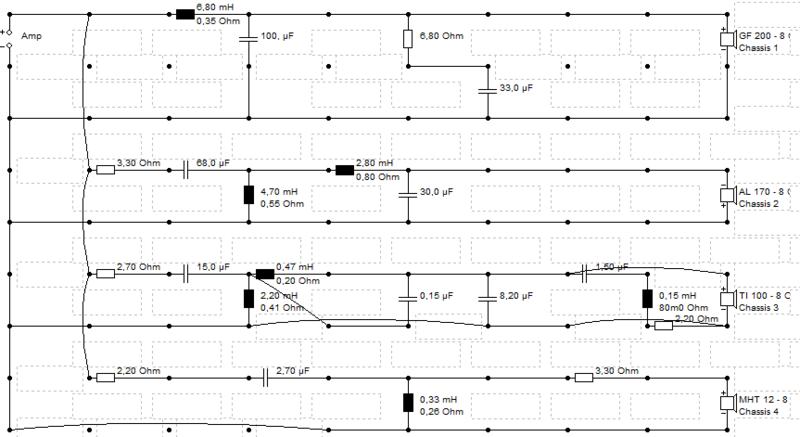

    Zur Weiche:
    • Vielleicht findet manch einer dass der Serien Wiederstand der TI zu hoch ist (genau wie für den AL), dennoch war mir der Stimmenbereich zu stark als ich Messung und Hörsession absolviert hatte. Hat vielleicht aber auch mit meinem Raum zu tun.
    • Den Impedanz Parallelzweig für den TIW300 (Atlas Compact MKIV) habe ich am Ende weggelassen. Ich höre deutlich weniger Bass wenn ich den Kompensationszweig einschalte, und ich glaube dass mein Yamaha M80 kein Problem mit niedrigen Impedanzen hat .
    Gern aber höre ich eure Weichenverbesserungsvorschläge da ich noch (sehr) unerfahren bin. Auch Ratschläge die meine Entscheidungen/Erfahrungen wiedersprechen nehme ich gern entgegen.
    mfG Jerom

    Hallo Jerom,
    von der Chassisauswahl und dem Konzept kann das ein sehr guter LS werden. Die jetzige Auslegung gefällt mir aber nicht. Ich würde das zumindest teilaktivieren. Die Filterflanken sind mir zu unsymmetrisch und zu wenig steil für ein klassisches 4-Wege Konzept.

        Die Phasenbeziehung zwischen Al170 und TI100 ist unter aller Kanone. Da musst du auf jeden fall nochmal ran. Dreh in der Simu mal die Polarität jedes Chassis, da sollte ein sehr schmaler tiefer einbruch herauskommen. Bei dir ist das nur teilweise der Fall. Es gibt die Atlas(nicht kompakt) mit dem TIW400+AL170+TI100+KE25, daran kannst du dich bezüglich der Bauteile mal orientieren.

          Ich würd auf jeden Fall mit dieser
          In ihrer vierten Version präsentiert sich die ATLAS COMPACT mit den aktuellen Chassis-Highlights des VISATON-Programms.
          Weiche beginnen und als erstes mal den HT anzupassen versuchen.
          Dann den Bass. aber der könnte/sollte/müsste mit recht wenig Änderungen austauschbar sein...

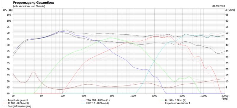

              anhand eurer Info habe ich eine neue Simulation durchgeführt. Meine Schritte waren:
              1. Atlas Compact MK IV Weiche in Boxsim simuliert
              2. Projekt als Referenz gemerkt
              3. TIW360 durch TIW300 ersetzt
              4. Parallelspule vom AL170 von 8,2 auf 9,4mH erhöht weil ich diese Spule noch liegen habe, ist aber kein Drama
              5. Den KE25SC durch den MHT12 ersetzt
              6. Frequenzweichenbauteile vom MHT12 geändert, stark basiert auf die ARIA MHT Weiche, Ziel eine höhere Trennfrequenz
              7. Ich habe die TI100 Weichenbauteile geändert. Zwei parallel 1uF wegen Resonanz, und Spule 0,68 auf 0,47 erniedrigt für höhere Trennfrequenz
              8. Zuletzt Wiederstände vom TI und MHT geändert dass es irgendwie passt.
              Mehr bekomme ich nicht hin, ich kann auch nicht beurteilen ob es mit Phase jetzt besser ist.
              Im Anhang nochmal die Simulation meiner Atlas wie sie jetzt angeschlossen ist (ALT), und diese neu simulierte Variante (NEU).
              VG Jerom

                Du kannst natürlich alle Bauteile durch den Optimierer laufen lassen!
                Ich hab wirklich gestaunt, was der zustandebringt.
                Unbedingt ausprobieren

                  mit kboe's Rat habe ich den Weichenoptimierer eingeschaltet.
                  Manchmal ergab er sehr guten Rat, manchmal etwas weniger.
                  Dennoch denke ich dass ich die Weiche verbessern konnte.
                  Die neuen Bauteile werde ich demnächst bestellen.
                  Im Anhang findet ihr die neue Simulation.
                  VG Jerom

                    Weichenänderung

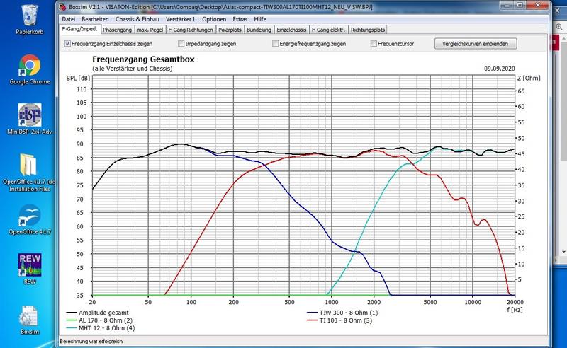

                    Leider habe ich die neuen Gehäuse noch immer nicht fertig, aber ich habe noch mal simuliert, jetzt mit Boxsim 2.0.
                    Die AL170 und TI100 wurden tiefer getrennt;
                    der TI100 übernimmt etwas vom MHT12;
                    der MHT12 wird etwas eingebremst,
                    von 100Hz bis 2000Hz gibt es eine dB dazu.
                    Ich überlege mir eine Box mit der neuen Weiche auf zu bauen und Eine mit der Alten.
                    Im Bild vom Gesamtfrequenzgang ist die ununterbrochene Linie die neue Weiche.

                        4 Wege mag ich weil ein großer Tieftöner genutzt werden kann, und ein Tiefmitteltöner der den Mitteltöner entlastet.
                        Ich finde, der TI100 wird natürlich ordentlich beansprucht wenn er so tief runter muss, und auch ein grösseres Frequenzgebiet.
                        Natürlich geht ein 3 Wege Konzept auch, die andere Richtung wäre den TIW300 mit 10mH Spule, GF200 anstatt Al170, und wir bauen eine moderne Atlas DSM nur mit TIW300.
                        Vielleicht soll ich den TI100 nicht von 1200 nach 900Hz runterstufen und den AL170 einfach mehr machen lassen.

                            Moin,
                            Also optimal ist eine Kombi 30/12/2,5 bestimmt nicht; der Übergang MT/HT könnte vom Abstrahlverhalten evtl zwar sogar passen, weil hoch genug getrennt wird, aber der MT kommt sowohl beim Übergang zum Bass als auch zum HT an seine Grenzen - man sollte evtl nicht alles ausreizen...
                            Zu Deiner Simu, Markus, die Weiche aus #11 ist irgendwie - naja, ungünstig ausgelegt; die Phasen passen nicht sonderlich.... da sieht das 4Wege-Konstrukt weitaus besser aus! Da hilft auch kein DSP weiter...
                            Auch was die Bündelung anbelangt, ist die 4-Wege-Box erheblich besser...
                            @ jesdehaan23 : laß Dich mal nicht beirren, Dein Konstrukt ist schon gut so!

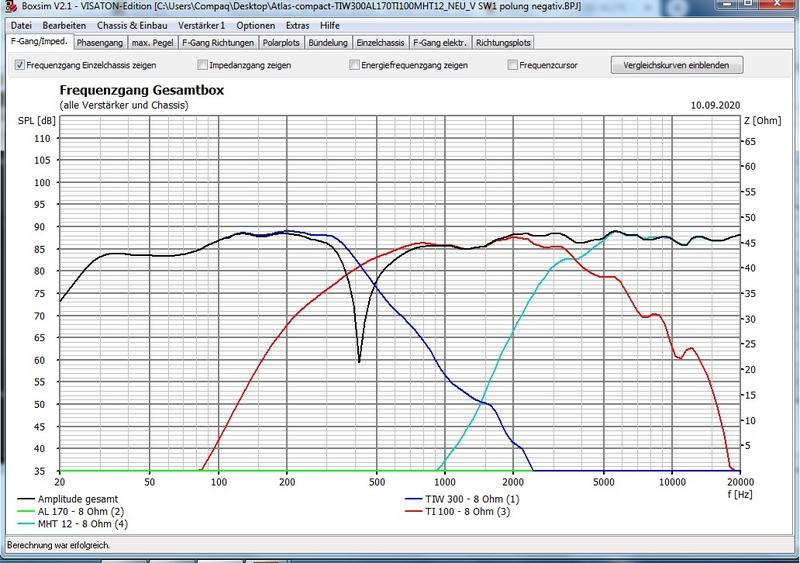

                              ich habe nur die Richtung gezeigt was ich so ändern würde. Eine Simulation ist immer schlecht denn sie basiert auf Daten, die nicht unbedingt stimmen müssen.
                              Extra für Dich eine Simulation, die zeigen sollte, dass es alles machbar wäre (auf dem PC).
                              Atlas-compact-TIW300AL170TI100MHT12_NEU_V SW1 polung negativ.BPJ
                              Meine Frage wäre: was bringt der schlechte AL170 mit seinen +15dB bei 500Hz den beiden guten (TIW300 u TI100) für ein Gewinn?
