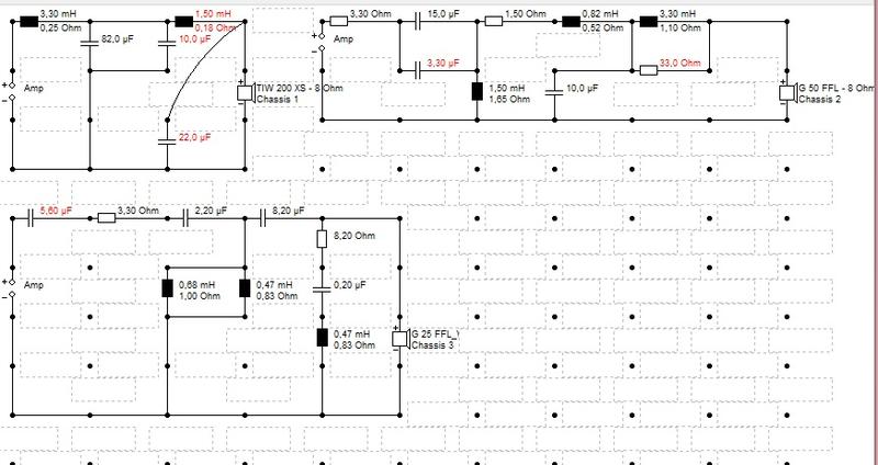

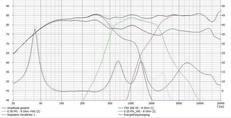

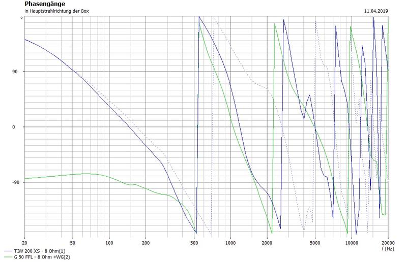

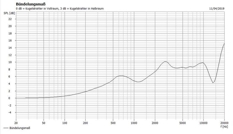

        Die Phasenlage des TIW ist auch nicht so schön. Lässt sich duch steileren Filter am TIW verbessern.
        Es wäre auch noch die Frage ob sich der 1khz Buckel im EFG nicht durch einen anderen (größeren?) Radius an der G50 noch verbessern ließe? Also das was man mit "Hausmitteln" herstellen/nachbauen kann.
        Gruß Nils
        Zuletzt geändert von nlcarbon; 11.04.2019, 11:55.
          • 28875
          Das ist keine Frage, ein größeres WG würde den Buckel beseitigen, aber vieleicht meckere ich zu viel.
            • 15.02.2012

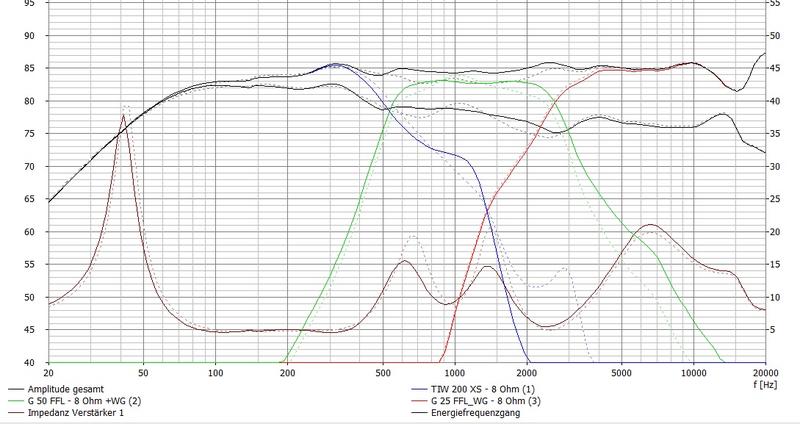

            Buckel geht auch so weg:
            G50 12mm weiter innen montiert. Radius in der Schallwand dann entsprechend ca. 30mm und nicht 19mm. Der größere Radius wird hier in der Simu natürlich nicht berücksichtigt!
            TIW von hinen montiert(kein muss), etwas bessere Phase zur G50, macht aber nicht viel aus. Mir würde es vorallem optisch besser gefallen.
            Kleine Änderungen an der Weiche, hab hier jetzt extra versucht möglichst wenig neue Teile zu verwenden.
            So Jörg, bau mal um und schlepp dan zu Visaton
            Gruß Nils

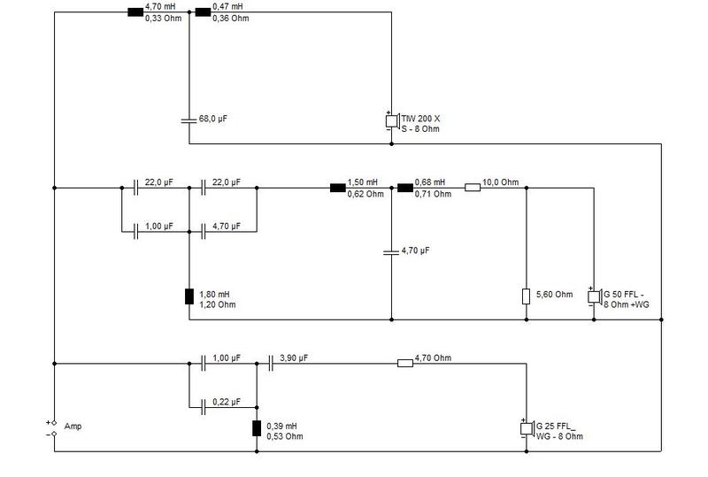

              • 5973
              So einfach?
              Das hier ist Thema Simulation, ich habe gebaut.

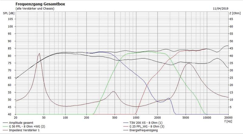

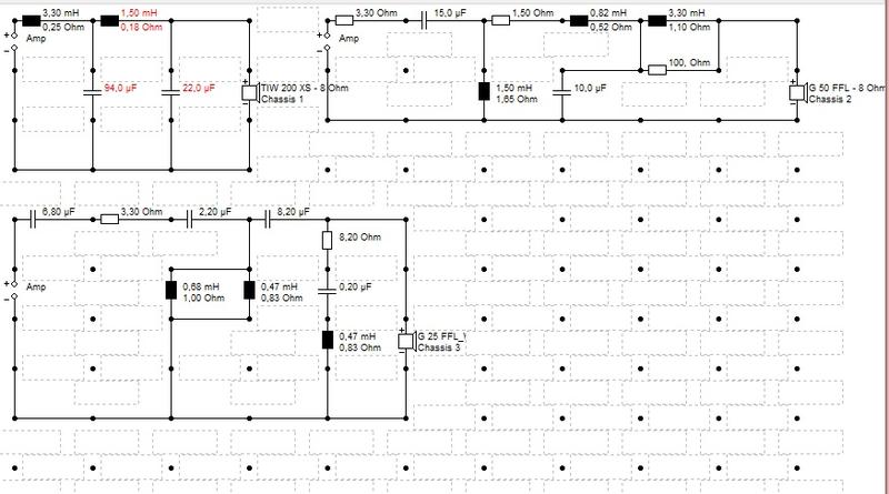

                meine version , einfachere weiche alles 18dB, kein buckel...
                die mundorf spulen haben die referenz in der weiche
                  • 28875
                  Jama, das sieht richtig gut aus, Kompliment, Chapeau.
                    merci ! ^^
                    die R-werte der spulen müssen unbedingt eingehaltet sein sonst verbigt sich den f-gang und den ef-gang...
                      • 3745
                      merci ! ^^
                      Die Weiche ist sehr gut.
                      Ich hatte einmal am Mitteltöner was geändert, nur um zu sehen, was mit dem F-Gang passiert. Es ist unheimlich, man ändert einen Wert nur etwas, und schon verbiegt sich der F-Gang teilweise recht abenteuerlich. Ist das normal?
                      Oder überzieht Boxsim das etwas zu viel des guten? Ist aber meistens bei den Mitteltonkalotten so krass. Unheimlich schwierig zu handhaben.
