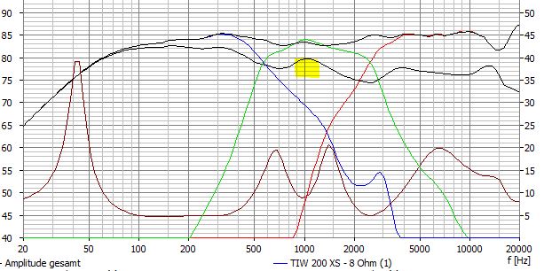

    Hallo Zusammen!
    Ich hab schon eine Weile heimlich und still mitgelesen. Richtig Aufmerksam bin ich auf die Studio 3 geworden da ich auch leidenschaftlich Musik mache bzw. Abmische.
    Da dachte ich mir simuliere das Ganze doch mal mit Boxsim. Alle Daten & Abmaße eingetragen, Weiche nachgebaut und sogar den G25 mit Waveguide genommen. Klar das der Waveguide wie ich schon oft gelesen hatte sich nicht wirklich so berechnen lässt, aber obwohl ich keinen Fehler erkenne erscheint mir der Frequenzgang sehr wellig (Hauptsächlich bei 350Hz 800-900Hz) im Gegensatz zu dem gezeigten in dem inoffiziellen Bauvorschlag.
    Liegt da wirklich so ein Unterschied zwischen Theorie und Praxis? Sollte man mit der Simulation nicht sehr Nah dran kommen?
    Vllt. mag sich jemand mal meine Projektdatei angucken. Das würde mir sehr weiterhelfen ob ich nun das Projekt angehen soll oder nicht.
    Vielen Dank schonmal.

    also ich würde der Simulation unter keinen Umständen mehr vertrauen als der realen messung von Visaton.

      Also Quark was mir da die Simu raushaut? Dachte mir nämlich auch das ich Messungen mehr Vertrauen schenken darf.
        • 5690
        Nie im Leben ist eine Simu so falsch, wenn alle Eingaben richtig sind.
        Wer findet den Fehler, wenn die Studio 3 so aussieht:

          Hm liegts an dem 19mm Radius/Rundung/WG bei der Mitteltonkalotte?

              Natürlich hat der Miteltöner in dem Waveguide, auch wenn es nicht sehr groß ist, ein komplett anderes Verhalten als plan in der Schallwand.
              Wenn Chassis bei Visaton gemessen werden, dann sitzen sie plan in der Schallwand und so müssen sie auch in der Box sitzen.
                • 28878
                Fazit: Ohne Messung nicht simulierbar.

                    Hier ml die Simulation im neuen Boxsim 2.0. Sieht ganz passabel aus
                      • 28878
                      Danke, die Simu fehlte mir noch. Die Bündelung /Sono ist aber nicht berauschend, bei 1000 Hz ist die Bündelung zu gering. da gehört ein "richtiges" WG an die G 50.
                      Und warum die G 25 mich nicht überzeugte, erkennt man an der Bündelung.

                        Kann ein Boxsim Profi mal die Senke um 1 khz anheben ?
                        Ich frage nicht ohne Grund...
                        Da war was beim G-Box und S3 Vergleichhören.
                        Bei meiner S3 ist der Bereich ab 10 khz übrigens leicht zu laut, stört aber nicht, wegen dem Alter.
                          • 28878
                          Jörg, es geht darum, dass um 1000 Hz zu viel Energie abgestrahlt wird. Dewegen ist die Kalotte etwas leiser gestellt. Aber das Problem bleibt.
                            • 5973
                            Ich wollte es ja nicht direkt sagen, aber meine ist gemessen um 1 khz zu leise, was beim Entwickler zu Unmut geführt hat. Die Weiche wird wohl eine kleine Nacharbeit bekommen.
                              • 28878
                              Auf Achse ist das in der Simu nicht vorhanden, aber im EFG sieht man es deutlich. Das kann bei dir Chassisstreuung sein aber auch die Weiche ist anfällig für kleine Abweichungen bei den Werten. Ich bei kein S3-Fan.
