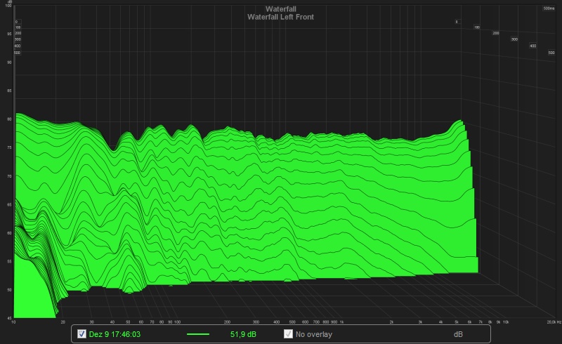

Was ich euch ans Herz legen möchte für alle die die mit dem PC Musik hören:
Also, ich will echt kein Spielverderber sein, aber wenn ich einen derart krummen Frequenzgang hätte wie in dem Link abgebildet, u.a. mit einem 30db Peak bei 45 Hz, würde ich erstmal den LS prüfen und direkt danach den Raum auf Resonanzen und Moden
Bei solchen Auslöschungen nützt ein EQ erfahrungsgemäß auch nicht mehr wirklich, auch wenn er einen größeren Einstellbereich hat als die meisten AVR's.
Mit ein wenig Aufwand bei der Raumakustik geht es auch mit einem Minimum an Filtern.
Hier mal eine Sitzplatzmessung meiner Front zum Vergleich, wie das in etwa aussehen sollte.
Grün:Left Front; Gelb:Right Front; Blau:Center
Klar könnte man den Peak bei 90Hz auf dem Center jetzt auch noch wegfiltern, aber im Summensignal hat der gerade mal 2,5dB Überhöhung und das hört kein Mensch. Dafür hört man aber den Einsatz des EQ ziemlich deutlich heraus. Und das nicht gerade positiv
JuniorAngehängte DateienKommentar

Ja, das hab ich ja schon angedeutet.Du weißt, das man die Lautpsrecher höchstens bis 4-500Hz hinauf begradigen soll
In meinem Fall sind nur 2 Filter aktiv und die liegen alle unter 100Hz.
Die Mode bei 30 Hz mußte allerdings stark eingebremst werden.
Die bei 16 Hz bekommt man sowieso nicht in den Griff.
Zur Ansicht mal ein Wasserfall:
