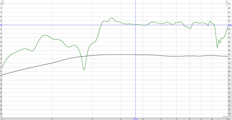

    getreu dem Motto versuch macht KLUK hab ich mal versucht mein Subwoofer einzumessen und die Boxenposition zu verbessern. Folgendes Equipment hab ich genutzt:
    https://www.amazon.de/gp/product/B01...?ie=UTF8&psc=1
    https://www.amazon.de/gp/product/B00...?ie=UTF8&psc=1
    Onboard Soundkarte
    Software:
    http://www.roomeqwizard.com/
    Nach reichlich Überlegung erscheint mir folgendes Vorgehen sinnvoll:
    1. Subwoofer Position finden
    2. Phase zu Boxen einstellen
    3. Antimode drüber bügeln
    4. Filter setzen
    Was haltet ihr davon?
    Gemessen wurde am Hörplatz, das Mikrofon ist nach oben ausgerichtet. Ich habe immer noch den Zebulon Ultra und die Concorde 170 WG, noch nicht ganz fertig.
    Teilergebnis:
    Diese Subwoofer Position hab ich gefunden.
Ansichten: 1
Größe: 46,7 KB
    Unglaublich was ein paar cm ausmachen. Die Messung wurde NUR mit dem Sub durchgeführt, ohne Lautsprecher. Der Sub steht nun hinten rechts und spielt in Richtung der Lautsprecher. Kein Tiefpass, keine Bassanhebungen eingestellt. War leider meine erste Messung, hatte zig Diagramme und kann sie nicht mehr zuordnen.
    Boxenposition:
    Ein Spießroutenlauf, die subjektiv am besten gefundene Position (enger zusammen, 90° zur Wand) hat sich auch in der Messung als die Bessere (weniger schlimm) bestätigt. ABER: ein linearer Verlauf kommt trotzdem nicht im Ansatz zu Stande. Liegt das evtl. am Equipment? Oder hab ich etwas falschgemacht?
    Folgende Tests sind mir noch eingefallen und werde noch durchgeführt:
    - Mikro für hohe Frequenzen in Richtung Boxen ausrichten
    - Weitere Versuchsdurchläufe mit dem Antimode
    - Wenn ihr Interesse habt ein paar Messdiagramme A B
    - Akustik-Decke ist in Arbeit, dann alles noch einmal
    Mein Fazit fürs Erste:
    Ich habe etwas gemessen, zufriedenstellend ist es aber nicht. Die Subwofer Kurve wird durch den Tiefpass und die Bassanhebung total zerschossen. Die Lautsprecher haben im 40Hz Bereich noch mal voll den Ausschlag, den bekomme ich mit Umpositionierung nicht im Ansatz weg. Gleiches bei 100Hz, muss ich jetzt noch ein Antimode kaufen für meine Hauptlautsprecher für diese Mode??
    Vieleicht regt die günstige Zusammenstellung zum nacharmen an. Oder die Ergebnisse lehren uns gleich ein ordentliches Messystem zu kaufen?
    Ich bin für jeden Tipp dankbar.

    Mikro senkrecht ist richtig für Messung am Hörplatz, dann muss es aber auch so kalibriert sein. Die Messkurve des Sub sieht doch gut aus von 30 - 100 Hz. Die Haupt-LS kannst du nur mit dem Dual-Core AM behandeln, aber ohne Messkurven raten alle nur rum. Zeig mal die REW Messung.

          Es sieht wie folgt aus:

          Wieviel smoothing ist denn sinnvoll?
          Würde es nicht Sinn machen die Antimode mit den Hauptlautsprechern einmessen zu lassen? Das DSP könnte dann doch den Sub entsprechend "dazu regeln"...

            Sub ist ok, bei den Front-LS würde ich mal BR zustopfen. Die Senken deuten auf Reflektionen und dadurch verursachte Interferenzen hin, das kannst du ignorieren. Anscheinend sthen die Front-LS und der Sub mit gleichem Abstand vor der Wand? Sub mal an die Ruückwand schieben! Wenn du hoch trennst, könnte man das über AM regeln, besser wären wohl Absorber, die bei 100 Hz wirken, am besten in den Raumecken oder hinter den LS. Oder die teure Lösung: AM Dual Core.
            Könntest du mal versuchen, Front und Sub zusammen über AM zu regeln.

                        Hast du mal die LS im Nahfeld (50 cm) ohne AM gemessen? Interessant wäre, ob da auch der 100 Hz-Buckel vorhanden ist. Nur, um auszuschließen, dass da etwas verdaddelt wurde.

                              Ich hätte es einfach lassen sollen mit dem, hatte halt dieses Mikrofon fürs Handy gekauft und am Handy hats nicht funktioniert. Und so kommt dann eines zum Anderen.
                              Ich zweifel gerade an meinen Boxen, hoffe aber noch das es wohl eher am 28€ Mikrofon liegen könnte...
                              Nun gut, ich habe Beide Boxen in der Mitte des Raumes gemessen. Natürlich an der selben Stelle unter gleichen Bedingungen. Immerhin sind Beide fast identisch... Aber laut Diagram sind es weit über 10dB Amplitude...
                              Seuftz...
                              Die Messung geht von 30 bis 260Hz.
