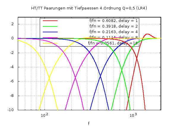

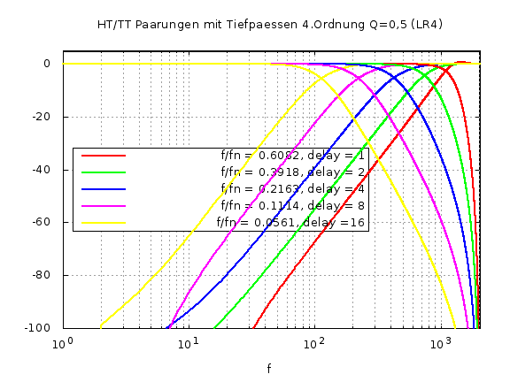

                  Ich hatte Schwierigkeiten mit dem Zusammenhang von Trennfrequenzen und Delay. Zuerst glaubte ich, es läge an den Butterworth-3-Tiefpässen, da deren Designfrequenz bei -3db liegt, die Trennfrequenz aber irgendwo bei -6db. Also umgestellt auf LR4-Tiefpässe, um diesen Faktor auszuschliessen ...
                  Das 1.Bild zeigt verschiedene Filterpaarungen, passend auf Delays zwischen 1 und 16 Samples, so genau wie mit 4 Nachkommastellen machbar. (Natürlich kann es egal sein, wenn bei -80db die Flanke etwas wegläuft) Die Grafik zeigt deutlich, dass digitale IIR-Filter sich nur so ähnlich wie Analogfilter verhalten, nicht genauso. Das liegt daran, das der "analoge Frequenzbereich" (0-unendlich) in den "digitalen Frequenzbereich" (0 - fs/2) quasi "eingesperrt" wird. Wie besonders an der roten Linie zu sehen, nehmen die Abweichungen zu hohen Frequenzen zu.
                  Das 2.Bild zeigt dasselbe nochmal gezoomt. Hoch-und Tiefpässe kreuzen sich nicht genau bei -6db, also ist ein (leichter) Phasenversatz zu erwarten. auch hier die Abweichungen bei hohen Frequenzen am grössten, vermutlich konvergiert das zu perfekten -6db zu tiefen Frequenzen hin.

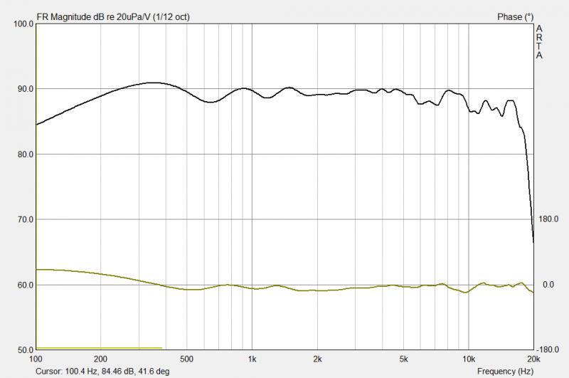

                        Oft reicht schon eine minimalphasige Entzerrung des AMplitudengangs, um auch die Phase halbwegs hinzubiegen. Aber es bleibt oft eine Phasenverzerrung übrig, die man mit FIR direkt entzerren kann, ohne den Amplitudengang zu beeinflussen. Das klappt ziemlich gut.
                        Wie sieht die Minimalphase über den gesamten Frequenzbereich aus?
                        Praktisch konstant über den gesamten Frequenzbereich. Hier ein Beispiel von einem meiner Prototypen (3 Wege), bei dem ich mir beim Entzerren nur mäßig Mühe gegeben habe. Daher auch der Abfall obenrum. Es ging mir nur darum, das Abstrahlverhalten zu messen. Da ist der Gesamtamplitudengang nicht wichtig. Die Phasengänge der einzelnen Zweige untereinander dagegen schon.

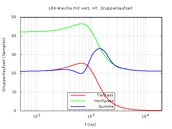

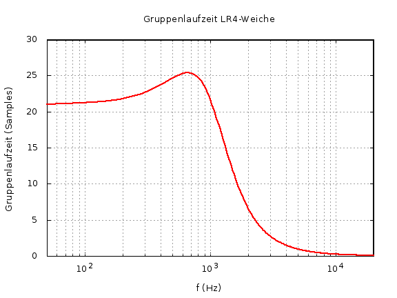

                                Hmm - das scheint der Knackpunkt zu sein, der sich wie ein roter Faden auch durch die anderen Beiträge zieht. Ich versuch es mal schrittweise, mit "gängigen" Werten (Abtastrate, Trennfrequenz)

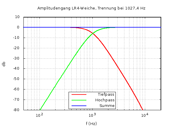

                                Ausgangspunkt soll eine Linkwitz/Riley-Weiche 4.Ordnung (24db/Oct.) sein, Trennung bei etwa 1KHz mit einer Abtastung von 48kHz. Laufzeitunterschiede durch unterschiedliche SEOs seien nicht vorhanden oder bereits kompensiert, dito jegliches nichtideale Verhalten der Chassi.
                                Die Gruppenlaufzeit für den Tiefpass liegt hier irgendwo zwischen 21 und 22 Samples. Damit sie später auf ganze 21 Samples passt, "tweaken" wir die Trennung auf 1027,4Hz.
                                Zuerst die allseits bekannten Diagramme - Amplitude, Phase, Gruppenlaufzeit:

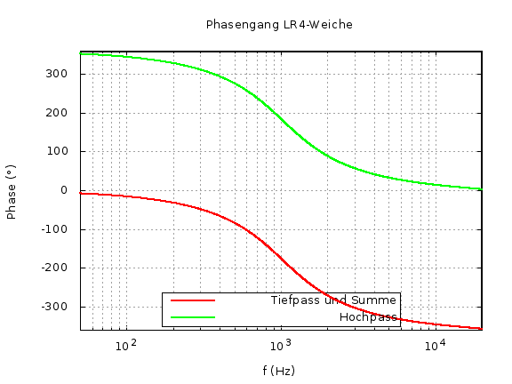

                                Die LR4 gehört zu den Konstantspannungs-/Allpass-Weichen. Konstantspannung bedeutet, dass die Schalldrücke der beiden Zweige sich zu einer perfekten Gerade addieren (was für die Schalleistungen NICHT zutrifft). Allpass meint in diesem Zusammenhang eine starre Kopplung der Phasen - hier mit konstanten 360° Differenz. Das ist uA. ein Grund, warum diese Weichen so beliebt sind ... anderseits kommt der TT gegenüber dem HT immer um genau eine Periode zu spät.

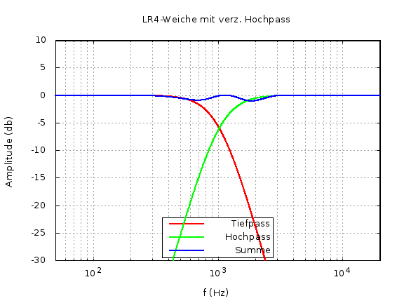

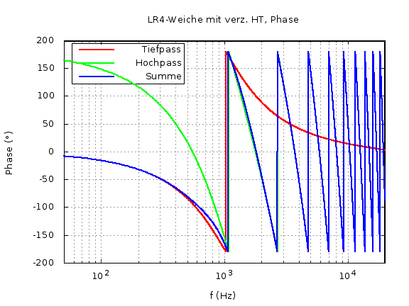

                                Nun könnte ein Tüftler auf die Idee kommen das auszugleichen, indem er den HT verzögert:
                                Für den Amplitudengang klappt das tatsächlich (einigermaßen). Die Phasen von HT und TT laufen auseinander (ein Unwrap bringt hier keinen Informationsgewinn). Die Gruppenlaufzeit der Summe liegt an den Enden aug gleichem Niveau, mit einem markanten S-Schlenker im Übergangsbereich.
                                Die nicht perfekte Summe ist warscheinlich auf den hier nicht ganz passende "Tweak" zurückzuführen. Unterm Strich gewinnt man nix - im Gegenteil, man gibt nur die Allpasseigenschaft auf.
