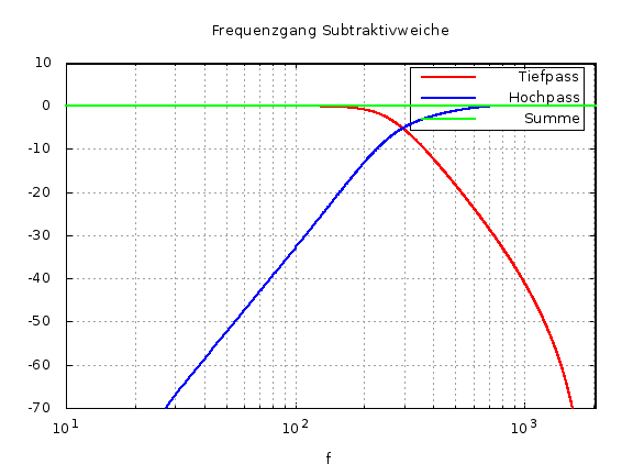

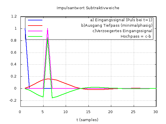

          Vielleicht bringen die Bilder mehr Klarheit
          Impulsantwort:
          Frequenzgang:
          walwal - klar dreht das Chassis auch noch die Phase - besonders durch seinen Hochpasscharakter 2.Ordnung. Deshalb wäre es für eine praktische Implementierung auch günstiger, den Hochpass minimalphasig auszulegen (wo das Chassis leicht mit einberechnet werden kann) und den Tiefpass subtraktiv abzuleiten. Das ändert aber nix am Prinzip.
          Mein Problem ist eine Formel für den Zusammenhang von Trennfrequenz und Delay, abhängig von Filterordnung und Güte. Das Zusammenspiel ist recht sensibel, dazu später noch ein Bildchen.
          P.S.: wie man oben sieht, sind die Zweige oben nicht genau spiegelsymetrisch, der Summenfrequenzgang trotzdem perfekt. Auch dazu später mehr.

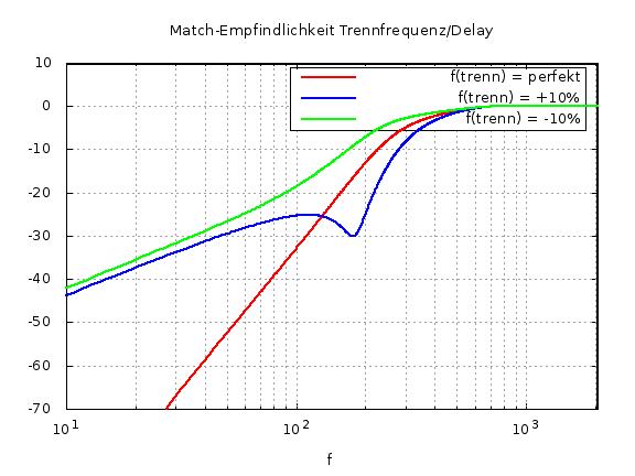

                Hier noch ein Bildchen zur Passung von Filter und Delay:
                rot - (fast) perfekte Passung
                blau - Trennfrequenz für gegebenes Delay 10% zu hoch
                grün - Trennfrequenz für gegebenes Delay 10% zu niedrig
                Klar erkennbar die deutliche Verschlechterung der Sperrwirkung bei Abweichungen in beiden Richtungen.
                Bei der grünen Kurve ist (ungekehrt gesehen) das Delay zu niedrig für die Trennfrequenz. Setzt man das gedanklich fort Richtung Delay=0 erhält man die bekannte 6db-Flanke mit Aufbuckelung
                In dieser Empfindlichkeit lagen wohl auch die Schwierigkeiten analoger Implementierungen ...

                      Hi PeterK, ich hab folgendes gemacht, in GNU Octave (freier matlab clon):
                      1) Ein Eingangssignal erzeugt - konkret ein Vektor mit 4096 Spalten - stellvertretend für die einzelnen Samples. Einen idealen Impuls simulierend, das erste Sample auf 1 gesetzt, alle anderen Null. Blaue Linie im Post #5 erstes Bild.
                      2) Ein verzögertes Eingangssignal erzeugt - eine Kopie von 1), den Puls jedoch um 5 Samples nach rechts verschoben. Magenta Linie.
                      3) Einen Butterworthtiefpass 3.Ordnung für eine Grenzfrequenz der halben Nyquistfrequenz erzeugt. Das Eingangssignal 1) durch diesen Filter geschickt -> das Ergebnis ist ein ebenfalls 4096-spaltiger Vektor, der das tiefpassgefilterte Eingangssignal in Form von Samples enthält. Rote Linie in #5
                      4) Vom verzögerten Eingangssignal 2) das tiefpassgefilterte Eingangssignal 3) sampleweise subtrahiert - übrig bleibt ein Vektor mit hochpassgefiltertem Signal. grüne Linie in #5

                      5) fft über tiefpassgefiltertes Signal 3) -> rote Linie in #5 ZWEITES Bild
                      fft über hochpassgefiltertes Signal -> blaue Linie
                      Spektren von Tief- und Hochpass phasenrichtig aufsummiert -> grüne Linie
