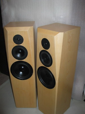

            • 3697
            Zitat von clementor Beitrag anzeigen
            Hallo zusammen!
            Ich bin nicht nur hier sondern auch im Lautsprecherbau ein absoluter Neuling!! Hab mir in den Kopf gesetzt eigene Lautsprecher zu bauen und musste feststellen dass es um ein tausendfaches schwieriger und komplexer ist als ich mir das vorgestellt! Habs trotzdem gemacht! ;-) 4 Monate später sitz ich nun hier! Ich möchte hier mein Projekt posten um heraus zu finden ob ich auf einem guten Weg bin. Das ist das Maximum das ich geschafft habe. Jetzt meine Fragen: Was kann ich an der Weiche, Gehäuse, Chassiswahl, etc. verbessern oder verfeinern? Ist der Lautsprecher wert gebaut zu werden? Also kurz: Wo verstecken sich die Fehler?
            Vielen Dank im Voraus
            [ATTACH]24606[/ATTACH]
            Hi, ich habe deine Weiche einmal auf Deufel komm raus modifiziert. Ohne Rücksicht auf Kosten und alles rein, was der Markt zu bieten hat. Einen ordentlichen Grundaufbau hast Du ja schon selbst entwickelt. Von da aus hat es auch nur noch 1 geschlagene Stunde gedauert, bis ich, meiner Meinung nach, einige verbesserungen herausgearbeitet habe. Nun kannst Du ja wiederum meine Version zum üben oder weiter verfeinern überarbeiten
            Aber möglichst die Datei immer, sowie auch deine, als Originaldatei sichern.
            Ansonsten könnte man das Volumen des Gehäuses noch erhöhen, auf ca.50 liter, und etwas mehr Dämmaterial benutzen, damit es keine Bassüberhöhung gibt.
            Dann sollte das schon etwas gutes werden.
            Gruß, Udo
              • 28560
              Zur "ersten Box":
              Die sieht gut aus (den Vorschlag von Ubix finde ich trotz Mehraufwand schlechter). Du kannst die Parallelspule im Mittelton statt LR als FC nehmen, ist preiswerter, 0, 47 µF + 5 Ohm parallel zur Spule vor dem Al 130 machen, um die Membranresos stärker zu dämpfen. Eventuell ist der Bereich um 500 Hz zu laut, aber das musst du anhören.
              Du könntest auch den normalen Al 130 nehmen.
              Breitere Fasen (wie bei Sonja) sind sinnvoll, aber das Design entscheidest du.

                          • 3697
                          Zur "ersten Box":
                          Ja, mir ging es bei der eigentlich schon prinzipiell guten Weiche von Clementor darum, die teils recht niedrige Impedanz etwas anzuheben, was gar nicht so einfach ist, und den starken Höhenanstieg des G25 FFL etwas unkonventionell in den Griff zu bekommen. Auch sind die Filterkurven teils steiler. Vom Frequenzverlauf, sind beide Weichen eigentlich ähnlich, nach meiner nun etwas modifizierten Version, siehe Anhang. Außer eben die Höhen, und die steileren Filterverläufe. Aber meine Version ist tatsächlich recht aufwändig geraten. Ist ja auch nur ein Vorschlag.
                          Gruß, Udo

                              • 28560
                              Auch diese Version wird zu hell klingen weg. Anstieg im F-Gang auf Achse und Energiefrequenzgang. Auch ist die Bündelung ungleichmäßig.
