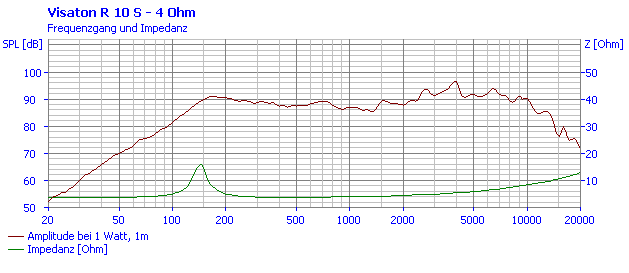

    der R10S hat in Boxsim einen anderen Frequenzgang als auf der Visaton-Homepage.
    In Boxsim hat der R10S einen massiven Einbruch bei ca. 1,5 kHz, auf der Visaton-Homepage hingegen nicht.
    Vielleicht kann jemand einen korrekten Datensatz für Boxsim erstellen?

    Das ist kein Problem bei dir...ich habe es mir beiden Versionen des Chassis getestet..beide genau das selbe. Am Gehäuse liegts nicht... Vielleicht kann das Visaton erklären?
      Jungs, es ist ein sehr günstiges Chassis, das Serienstreuungen unterliegt.
      Recht viel bessere Daten wird's ned geben. Auch wenn neu gemessen wird, passt es zu einer anderen Lieferung mindestens genau so schlecht wie der Homepage-Frequenzgang zum aktuellen Simu-Frequenzgang. Das ist bei sehr vielen Chassis so, auch in höheren Preisklassen.
      Solche Sachen sollte man sich immer wieder mal bewusst machen. Die durch die vielen Zacken im Diagramm suggerierte Genauigkeit von Boxsim existiert nicht in der Form, in der man sie gerne hätte!
      Will man's genauer, hilft nur selber messen.

        Das kann nichts mit Serienstreuung zu tun haben, da der Unterschied doch erheblich ist. Der Frequenzgang sieht bei dem R10S in Boxsim so aus wie beim R10SC auf der Visaton-Homepage. Vergleicht mal die beiden Chassis auf der Visaton-Homepage!

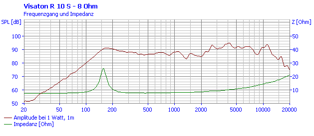

            Merkwürdig ist bei der Chassis auch, dass die 4 und 8 Ohm Version die selbe Senke haben...

              Der R10S in Boxsim hat aber in etwa den Frequenzgang wie der R10 SC ! auf der Visaton-Homepage! Der R10SC hat bei 2 khz eine Senke von ca. 10 dB!

                        in den meisten Fällen vertraue ich den Boxsim Daten mehr als den Prospektangaben. Beim R10S ergibt sich in den Boxsim Daten zumindest schon mal eine plausible Pegeldifferenz zwischen 4 und 8 Ohm Version, in den abgebildeten Frequenzgängen auf der Homepage nicht.

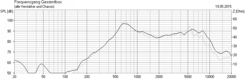

                        Ich hab in meinen Limbo den ebenfalls günstigen M10 eingesetzt. Hier unterscheiden sich Boxsim Datei und eigene Messung nur sehr wenig voneinander (gestrichelt Boxsim, durchgezogen eigene Messung):
                        Da die Körbe von M10 und R10S quasi gleich groß sind, könnte ich dir Messungen in den Limbo Gehäusen machen.

                          Warum soll eine andere Impedanz einen anderen Pegel ergeben? Ein Watt ist ein Watt, an 4 oder 8 Ohm.
                          • Frankynstone
                            • 23.03.2004
                            • 3916
                            Das liegt daran, dass Boxsim immer mit derselben Spannung arbeitet. Halbe Impedanz resultiert in doppelter Leistung. Nur so kann man Chassis mit 4 und 8 Ohm im selben Projekt gemeinsam simulieren.
                            Für eine Prospektangabe ist es natürlich richtig, den Frequenzgang normiert auf 1 Watt darzustellen, daher müssten zwei gleiche Chassis unterschiedlicher Impedanz gleich laut sein.
