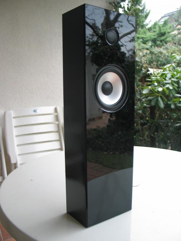

    Ich spiele mit dem Gedanken, aus meinen TV-Bijou die S2 mit Ke zu machen. Front wie bisher schwarzes Acrylglas, WG nur 125 mm Durchmesser wegen Optik. Der Al 130 hat auch diesen sichtbaren Durchmesser bei mir. Das sollte fast nichts am FGang ändern, der AVR korrigiert sowieso.

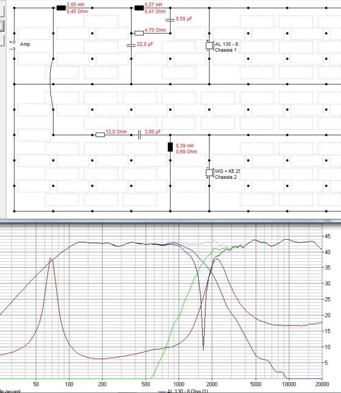

    Ich plane eine Trennung bei 1700. Mal sehen, wie meine Studio kewal klingt, alle Teile sind da. Man beachte die Phase bei Verpolung - rattenscharf....
    Nachtrag: Erster Hörtest schlägt eindeutig die Bijou, selbst wenn diese vom AVR eingemessen wurde. Lauter ist die S2Kewal auch. Muss neue Gehäuse bauen/umbauen. Etwas tüftelig wegen Acryl, dauert also noch.

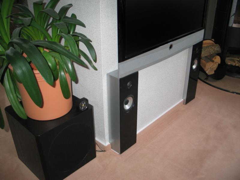

      Genau wie jetzt: Geschlossen in 6 Liter, Sub ist ein TIW 360 X aktiv.
      Vorläufige Simu (berücksichtigt meinen Fastwandeinbau):

          Genau. Sogar die Rear-LS bei Sonja und mir haben ein WG... Nicht-Visatöner.

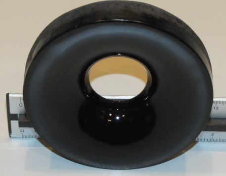

            Die beiden WG sind fertig. MDF lackiert, nicht vom schwarzen Acrylglas zu unterscheiden.

                Gedreht. Zuerst mit OF den Rundling erstellt, dann Kernbohrung 35 mm, dann auf einen Drehteller und bearbeitet. Form fast wie das WG von Visaton. 120 Durchmesser (das Original ist da auch fast eben) und 22 tief, damit es etwas stärker bündelt, was besser zum Al 130 passt. Das Original diente als Vorlage der Konturenschablone. Der Rest ist Mc-Gyver-mäßig..
                Sicher könnte man auch das Original auf 120 abdrehen, aber für meinen speziellen Umbau war das ungeeignet. Ist kompliziert. Wird klarer, wenn das Projekt beschrieben wird, dauert noch etwas.
                Geschliffen, lackiert mit Auto-K Spray, gespachtelt, geschliffen, lackiert, geschli...lac..ge...la...g..l..
