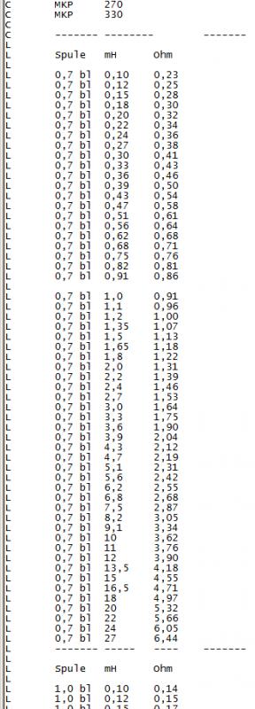

            Ist momentan nur nicht so ganz gut lesbar..siehe Screenshot
            Wunsch an dieser Stelle:
            - nichtproportionale Schriftart (Courier New hat ja jeder drauf)
            - Zwischen Bezeichnung und Wert wäre ein Tab ganz schön Würde aber wegfallen, wenn man die nichtpr. Schrift nimmt + den Namen in der Datei mit Leerzeichen auffüllt. Vorteil von dem Tab wäre dann aber, wenn man die Spalte mit den Werten rechtsbündig machen würde (feste Breite + vorne mit leerzeichen auffüllen z.B...)
            EDIT:
            Habe die Werte ein wenig umschrieben - im Anhang ein kleiner Ausschnitt des Formulars. Wäre eine Option für eine "lesbare" Sortierung mit der aktuellen BoxSim Version
            Aufbau der Datei hierfür:
            R 1,00 - 10W KER 1
            R 1,50 - 10W - MOX 1,5
            R 1,50 - 10W - KER 1,5
            R 2,20 - 5W - KER 2,2
            R 2,20 - 10W - MOX 2,2
            Zuletzt geändert von AlphaRay; 02.04.2014, 15:42.
