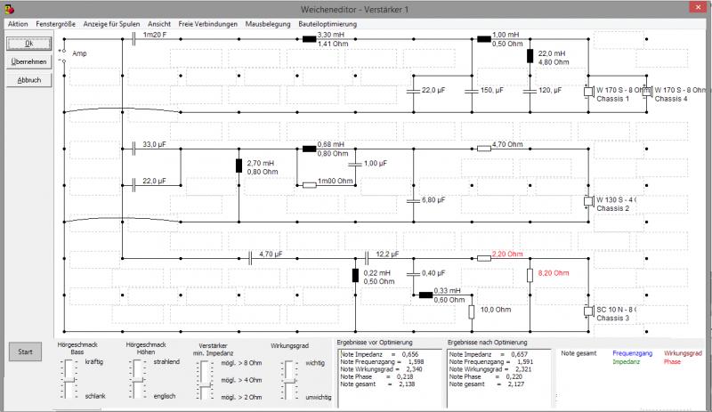

                      Was mir beim Weichenoptimierer noch aufgefallen ist: das Fenster lässt sich nur über "x" beenden...da man auch viel zw. Weicheneditor und dem Optimierer hin und her springt, hätte ich hier drei Vorschläge:
                      1. im Weicheneditor den Schalter "Zum Optimierer" und im Optimierer "Zum Weicheneditor" hinzufügen
                      2. den Weicheneditor und optmierer parallel offen lassen (während Optimierung im Gange -> Editierung der Weiche deaktivieren)
                      3. Optimierer in das Fenster des Editors implementieren (!) Mit Echtzeit-Aktualisierung der Bauteile währed der Optimierung..so könne man sehen was er da gerade anstellt und evtl. stoppen und manuelle Anpassungen durchführen
                      Hier ein Vorschlag für zwei Buttons im Weichenoptimierer:
                      Zuletzt geändert von AlphaRay; 01.04.2014, 12:03.
