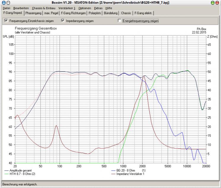

                        Kein Schimmer ob sowas überhaupt noch rechenbar ist, aber es wäre schön wenn die Abstrahlrichtung des BR-Tunnel ebenso wie beim Chassis frei wählbar wäre. Also z.B. Chassis zur Seite, Tunnel nach vorn.
                        Gruss
                        Toenne
                          • 28340
                          Das kann Boxsim bereits.
                            Völliger Quatsch, Boxsim kann den BR-Port NUR Gegenüber vom Chassis oder auf der gleichen Seite berechnen, mehr nicht.
                            Gruß Jörn
                              • 28340
                              Stimmt. Aber wenn in der Simu so gut wie kein Unterschied zwischen "gleich" oder "gegenüber" zu sehen ist, wird es auch bei "seitlich" nix ausmachen. Die Funktion ist überflüssig.
                                Stimmt, 1 dB wird überbewertet.....
                                das war nur mal aud die Schnelle, je nach Gehäuse-Form können es auch 2 dB werden.
                                rot -> hinten
                                schwarz -> vorne
                                Gruß Jörn
