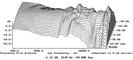

                    • 28652
                    #54
                    Zitat von Frankynstone Beitrag anzeigen
                    Denkt ihr nicht, dass sich eine "richtige" Wiedergabe bei HiFi-Stereo zu Hause eh erübrigt? I...
                    Definitiv nein. Und das Urteil beruht auf Erfahrung mit Buckelwalen und Glattwalen. Da könnte man auch gleich auf einen sauberen AFGang pfeifen.
                    Sogar meine (erwachsene) Tochter wollte die linke Box nicht haben, die rechte schon. Das sind immerhin 3 dB über 2 Oktaven. Was sind schon 3 dB? (wie ein gesperrter, selbsternannter "Experte" mal schrieb). So kann man es aber nicht sehen, denn das sind 30-50% Unterschied. So wird ein Schuh draus. Je nach Raum hat man dann alle möglichen (oder unmöglichen) Klangeindrücke. Ist wie Lotto.
                    Eine ähnliche Box misst sich (horiz.) so:

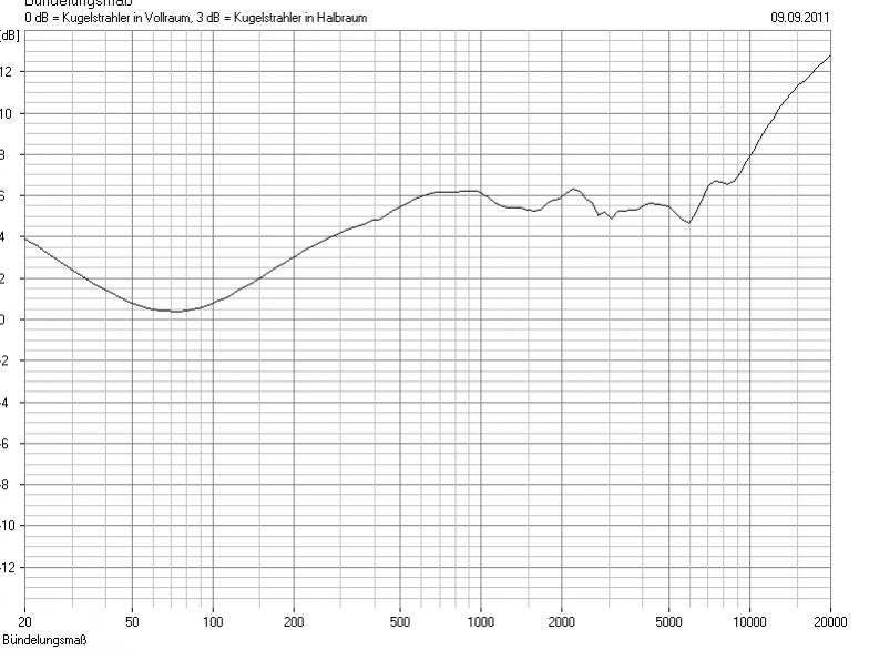

                      Und jetzt etwas ungewöhnliches:
                      Vivid Audio G1 Giya
                      Nicht zu übersehen im Wohnzimmer, 100 kg und 25000 Euro pro Stück
                      Geringe Bündelung, recht gleichmäßig
                      Hervorragende vertik. Abstrahlung (geringer Abstand der Kalotten)
                      Sprungantwort schlecht (Weichen 4. Ordnung, Seitenbass?)
                      Na ja...passt aber gut zu der breiten Abstrahlung im oberen Mittelton.

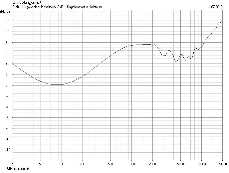

                              Uebrigens hat Doc Geddes die Summa neu aufgelegt:
                              Zuletzt geändert von markus7; 08.04.2014, 13:45.

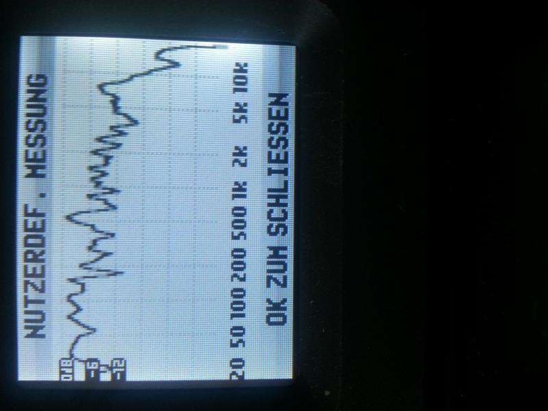

                                Bausatz Box
                                So sieht eine Messung am Hörplatz bei mir aus was es aussagt hört sich aber für meinen Geschmack gut an.
