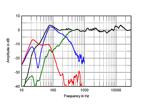

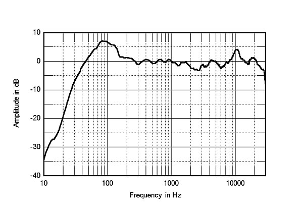

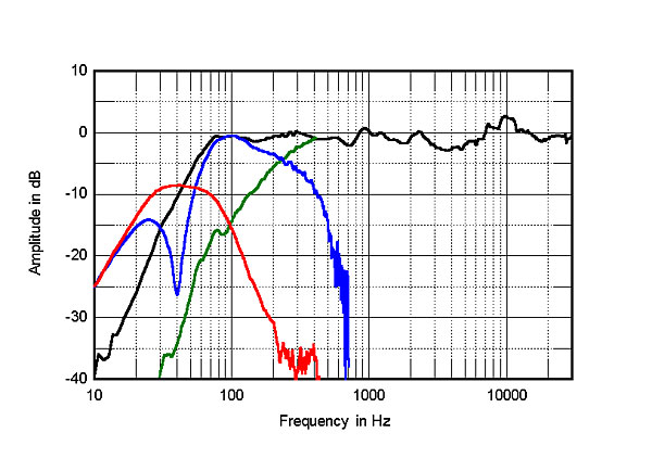

    Die Messungen von Stereophile sind mir schon länger bekannt. Einige Korrelationen konnte ich beisher feststellen:
    1. Fast alle Hifi-Lautsprecher haben eine Überhöhung im Grundton bzw. Oberbassbereich (generell ist der Amplitudengang meistens lachhaft schlecht)
    2. Das Abstrahlverhalten ist fast immer relativ breit und stark ansteigend
    3. Oft sind Sprungstellen im Abstrahlverhalten vorhanden (im Bereich der Trennungen)
    Punkt 3 ist bei der oben gezeigten B&W besonders schlimm. Schon peinlich für so eine teure Kiste! Vor allem, weil es der Vorgänger aus den 80ern (Matrix 801) besser konnte...
    Bis auf ein paar Hornsysteme sind die Kisten alle nicht für einen mittelmäßig bedämpftes Wohnzimmer mit großem Hörabstand geeignet. Der Hifi-Bereich ist die einzige mir bekannte Technikbranche, die Innovation und Fortschritt komplett ignoriert. Schlimmer noch, es wird auf optisches Design, Prestigeträchtigkeit und gewollte Fehler gesetzt anstatt auf eine ingenieursmäßige Entwicklung. Man hat den Eindruck, es handelt sich da um eine völlig eigene, abgeschlossene Welt. Völlig krank.
    Da orientiere ich mich gerne am Profibereich!

              Sind die wirklich alle so oberbasslastig abgestimmt, oder hat sich bei den Messungen ein systematischer Fehler eingeschlichen?
              Die Diagramme sehen so aus, als würde bei 300 Hz der Freifeld- mit dem Nahfeldfrequenzgang gefügt werden. An dem ist ja nichts auszusetzen, aber mir dünkt, als hätten die verpasst, den Bass-Nahfeldfrequenzgang (entspricht Halbraumbedingungen) auf den Freifeldfrequenzgang umzurechnen. Das würde bedeuten, dass man sich bei 100 Hz durchschnittlich so um 5 dB wegdenken müsste…

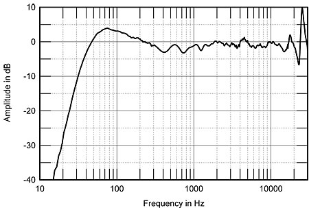

                    Nun mal zu Einzelanalysen:
                    Hier die AFG, da zu viele Diagramme in den Beiträgen. Ist aber auch interassant, mal vergleichen zu können, auch wenn der Schock gewaltig ist.
                    B&W
                    Unter Winkel horizontal Einbruch breitbandig um 2000 Hz herum. Dort aber auch auf Achse ein Einbruch um 4 dB, da fehlt also tatsächlich dort mehr als das Abstrahldiagramm zeigt.
                    bei 3-5000 Hz dann auf Achse 2 dB zu viel, unter horizontalen Winkeln dort auch schon zu viel, dafür vertikal weniger, kann sich in etwa ausgleichen, ich vermute aber im Energieverlauf da immer noch etwas zu viel, das dürfte unangenehm auffallen.
                    Auf 10000 Hz satte 6-7 dB Überhöhung auf Achse, da ziehen auch die Winkelfrequenzgänge hoch, unterm Strich übertreibt die Box somit breitbandig oberhalb ca. 2000 Hz um einige dB im Energiefeld.
                    Eine insgesamt deutliche Diffusfeldbadewanne mit deftigen Schwächen beim Achsenpegel.
                    Aber es klingt ja.....

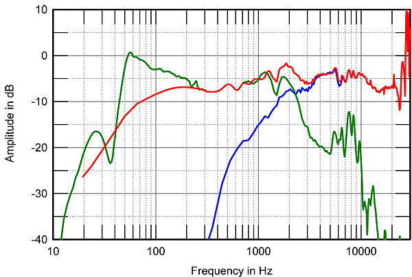

                    Burmester
                    Hat Jürgen schon kommentiert, insgesamt sehr gut, zusätzlich allerdings eine deutliche Grundtonsenke.

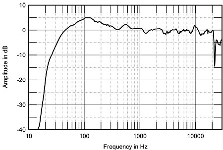

                    Canton
                    Wirklich o.k., selbst der Grat unter Winkeln oberhalb 10000 Hz wird durch eine leichte Senke dort auf Achse etwas entschärft...Oberhalb ca. 14-15000 Hz Absturz, hört eh wohl kaum Jemand....

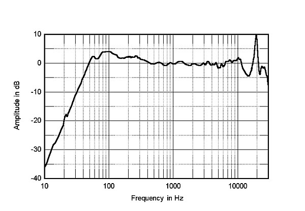

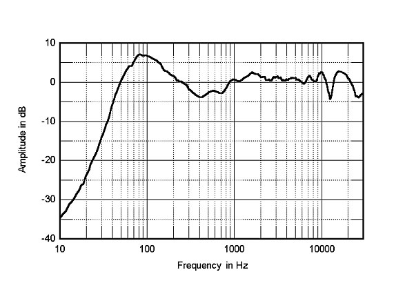

                    Golden Ear
                    Energiesenke ca. 600-2000 Hz, Achsenfrequenzgang grauslig, Achsenpeak um 3500 Hz verstärkt Übertreibung unter Winkeln, "sägt" im Ohr..
                    Dann folgt eine Senke bis ca. 10000 Hz, darüber legt es dann auf Achse, horizontal und vertikal deutlich zu.
                    Möcht ich wahrscheinlich nicht wirklich hören....

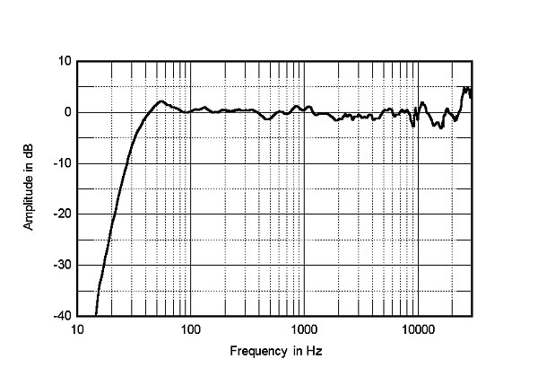

                    KEF
                    Insgesamt sehr zwiespältig.
                    Das Abstrahlverhalten normiert ist zwar sehr gut, wenn man sich das aber mal mit dem nicht ausgeglichenen Achsenfrequenzgang verzerrt vorstellt, dann führt das zu einem unruhigen Energieverlauf mit z.T. deutlichen Peaks im Diffusfeld, die ich nicht schön finde.
                    Das konnte KEF früher besser....

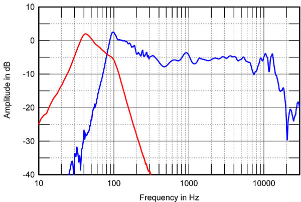

                          zu den Bass-(Nahfeld-)Messungen.
                          1. fehlen bei einigen Boxen die Anteile der BR-Öffnungen
                          2. Haben die durchweg relativ schmalen Boxen für linearen Achsenfrequenzgang in der Regel eine mehr oder weniger komplette Bafflestepkorrektur.
                          Eine sagen wir mal geschlossene Box Abstimmung Qtc 0,7 OHNE Bafflestepkorrektur hätte im Nahfeld gemessen einen völlig linearen Frequenzgang bis knapp über fc (dort dann -3 dB)
                          Der im Nahfeld gemessene Frequenzgang ist nämlich auch der Energiefrequenzgang.
                          Entzerre ich bei dieser Box dann den Bafflestep komplett und auch noch die Kanteneffekte oberhalb, dann führt die Nahfeldmessung dann zu einem Anstieg von +6 dB (+ x dB Kanteneffekte) mit fallender Frequenz bis kurz oberhalb fc, weil man ja den Energiefrequenzgang mit steigender Frequenz absenkt.
                          Kann man übrigens in vielen Boxsim-Simulationen nachvollziehen..
                          Der bei einigen Boxen sichtbare Buckel um 100 Hz kann diverse Ursachen haben
                          a) es handelt sich um eine BR, bei der der Anteil der BR-Öffnung vergessen wurde.
                          b) Die Box hat tatsächlich eine Oberbassbetonung, eine gern ergriffene Maßnahme um den Mangel an Tiefbass zu überdecken.

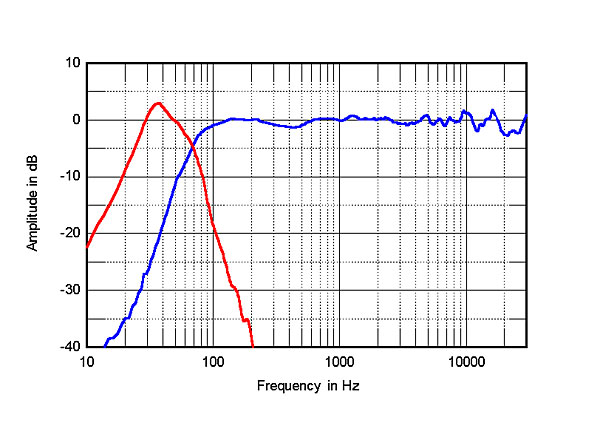

                          Die für den Betrieb in akustisch kleinen Räumen günstigste Bassabstimmung hat von den gezeigten Boxen die TAD, das dürfte allerdings von Vielen als zu bassschwach bemängelt werden, obwohl die von der Papierform her (wenn die Messungen unter gleichen Bedingungen stattfanden) den tiefsten und ausgeglichendsten Bass hat.

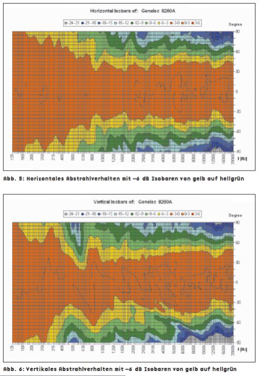

                                Genelec 8260A
                                Nils
