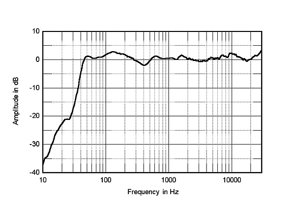

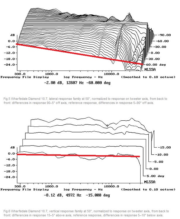

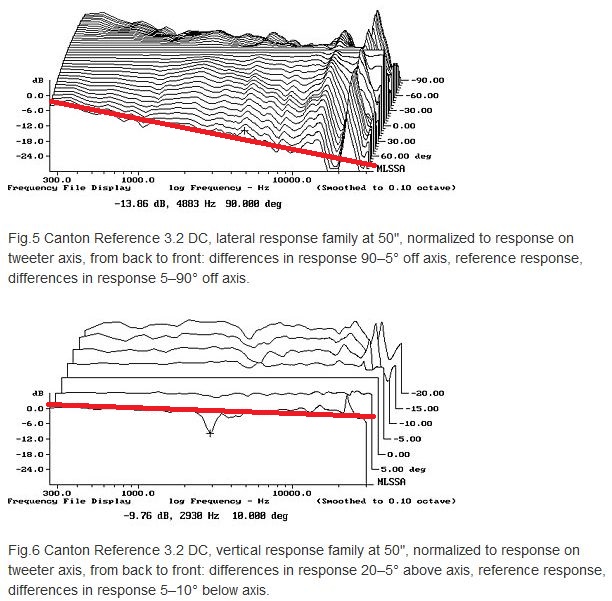

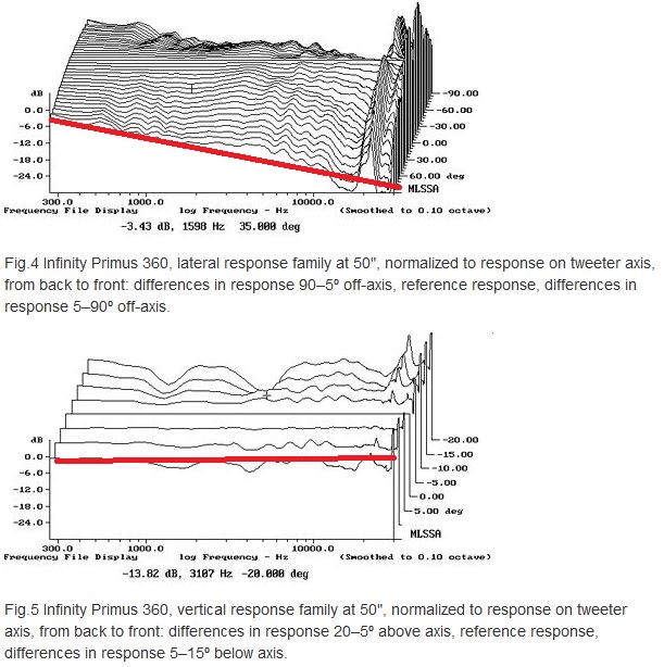

    Das Abstrahlverhalten wird häufig diskutiert. Ich bin sicher, niemand bestreitet, dass es wesentlichen Einfluss auf die Klangqualität hat - neben vielen anderen Parametern.
    Meine Fleißarbeit sollte daher nicht so verstanden werden: "der LS ist gut - der schlecht", denn der Amplitudenfrequenzgang, Maximalpegel und Klirr sowie IM spielen auch eine wesentliche Rolle; und dann muss der Raum auch noch "passen".
    Ich will nur zeigen, was gibt es auf dem Markt und welche Macken kann man erkennen.
    Da wir eine Selbstbauforum sind, habe ich die Markennamen nicht unkenntlich gemacht - nicht immer motivieren die Messungen zur Ausgaben im Bereich Tausender Euro.
    Alle Messungen stammen aus "Stereophile". Die Auswahl erfolgte recht zufällig in alphabetischer Reihenfolge. Alle Bauweisen sollten vertreten sein, alle Messungen mussten vollständig sein. Bei einigen Modellen fehlte die horizontale Abstrahlung. War die so miserabel?
    Die vertikale Abstrahlung unterscheidet sich nur durch Abweichungen, meist Senken, sonst ist sie fast winkelunabhängig.
    Horizontal treten außerden deutliche Unterschiede in der Bündelung auf. Je stärker bei 60 Grad der Pegel sinkt, um so stärker ist die Bündelung. Ich bewerte das mit der Pegeldifferenz 300- 20000 Hz in dB.
    Und jetzt bitte etwas Geduld - man at work.

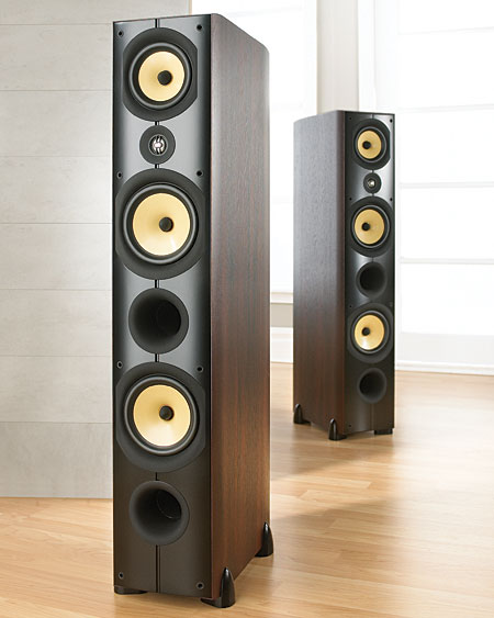

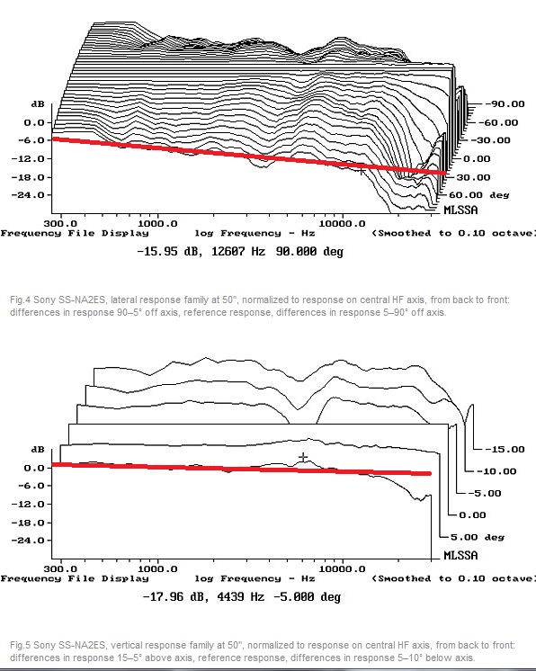

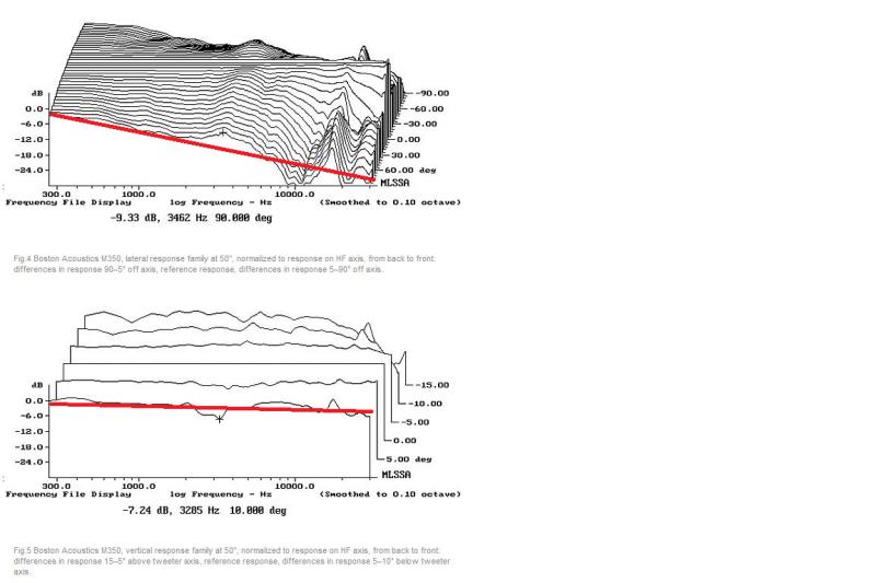

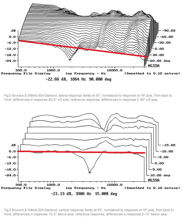

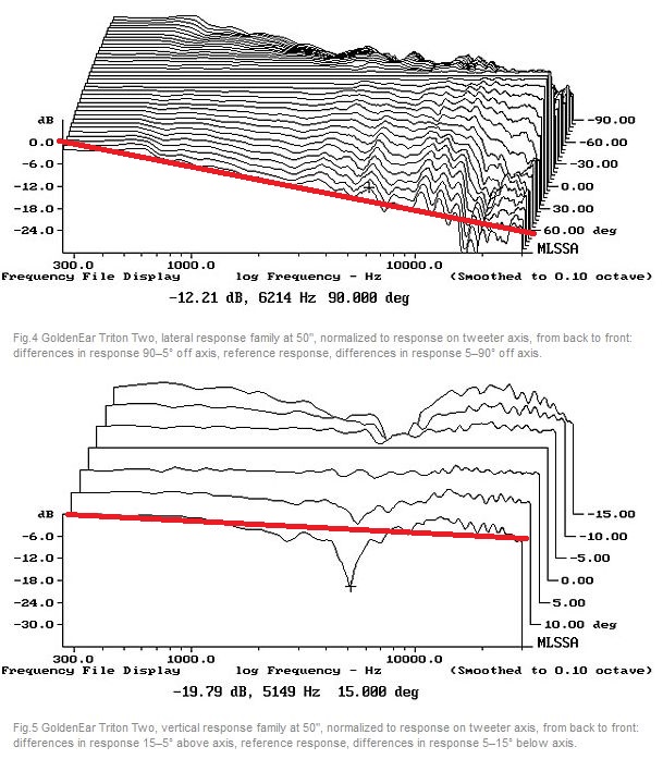

    Deutlicher Einbruch hor. bei 2 kHz (Bündelung des großen MT), oberer MT etwa 3 dB zu laut unter Winkel
    Sehr deutlicher .............vert. bei 5 kHz (Trennung ...................zum HT)
    Horiz. sieht man Störungen im HT, dieser LS bündelt horiz. stärker als die B&W, oberer Mittelton zu laut unter Winkeln.
    Vert. ist nichts zu meckern, anscheinend wirkt der gerinere Abstand MT-HT günstig.

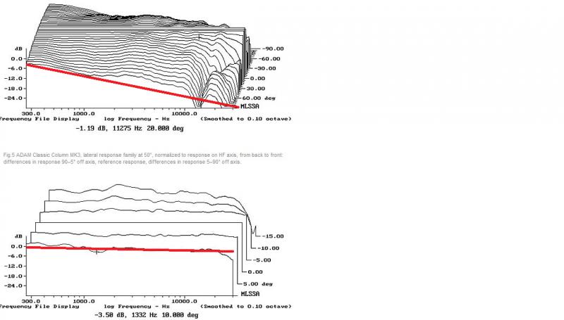

    Bündelung 19

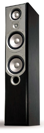

    Hochton etwas unsauber, sonst perfekt. Sehr starke Bündelung horiz.
    Bündelung 24
    Hochton unsauber, sonst perfekt. Sehr starke Bündelung horiz.
    Bündelung 26

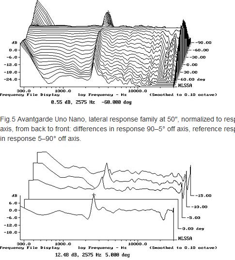

    • 28855

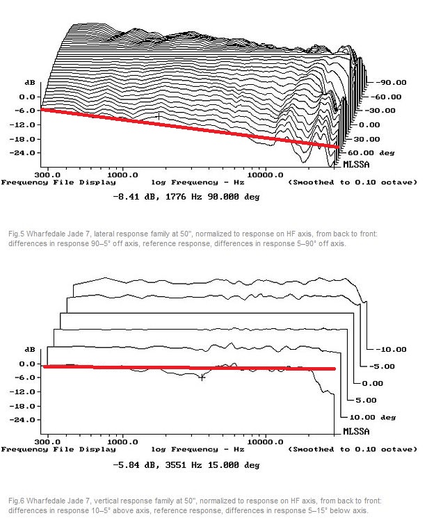

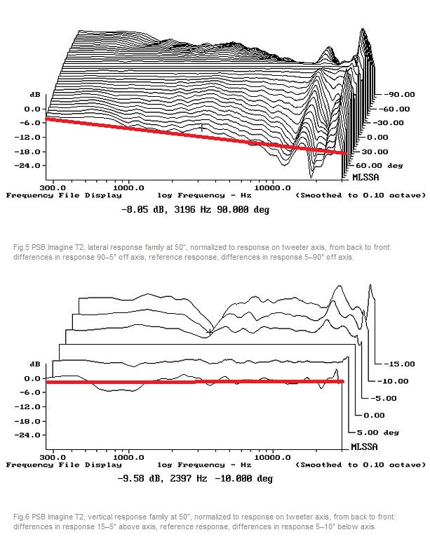

    Mittler Einbruch bei 5-8 Hz vert. unter Winkel. Hochton etwas unruhig. Sonst gut.
    Bündelung 24
    Zwei leichte Einbrüche vertikal bei den Trennfrequenzen, horizontal 3-8 kHz minimal überbetont, Hochton extrem unruhig (Resonanz?)
    Bündelung 20
    Hochton etwas unruhig, sonst fast perfekt. Bisher das beste Ergebnis!
    Bündelung 20

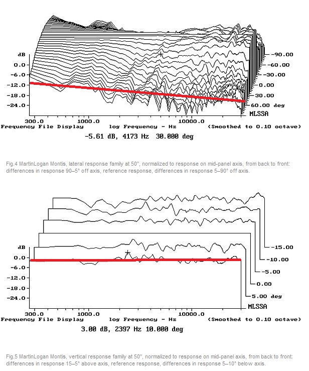

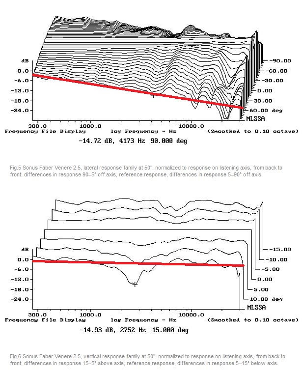

      Und weiter geht die Parade. Nachen dem Koaxialprinzip der Elektrostat:
      Ein Zappelphilipp. Sonst gibt es wenig zu meckern. Bündelung 10
      Hochton unruhig,leichte vert. Einbrüche bei Trennfrequenz, Bündelung 10
      Hochton unruhig,leichte vert. Einbrüche bei Trennfrequenz, Bündelung 17,

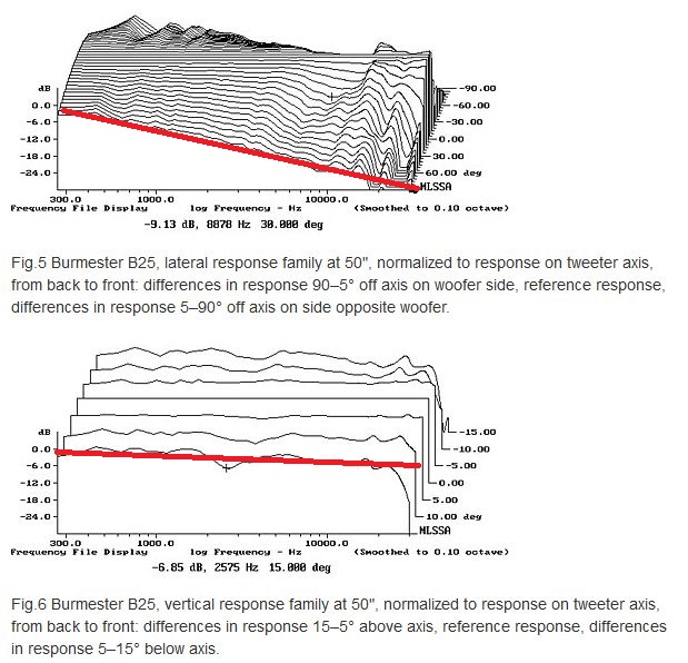

        Nun eine exotische Konstruktion mit "umgekehrten D'Appo"
        vert. leichter Einbruch bei Trennfrequenz,
        horiz. minimale Überhöhung im oberen MT
        Oberster Hochton fehlt unter Winkel
        Bündelung 14 - 22 (wegen extremer Bündelung im oberen HT)

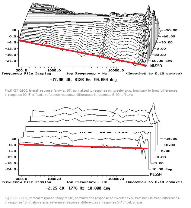

        Noche ein Coax:
        Hochton unruhig, sonst perfekt
        Bündelung 22
        Hochton unruhig, sonst gut.
        Bündelung 20

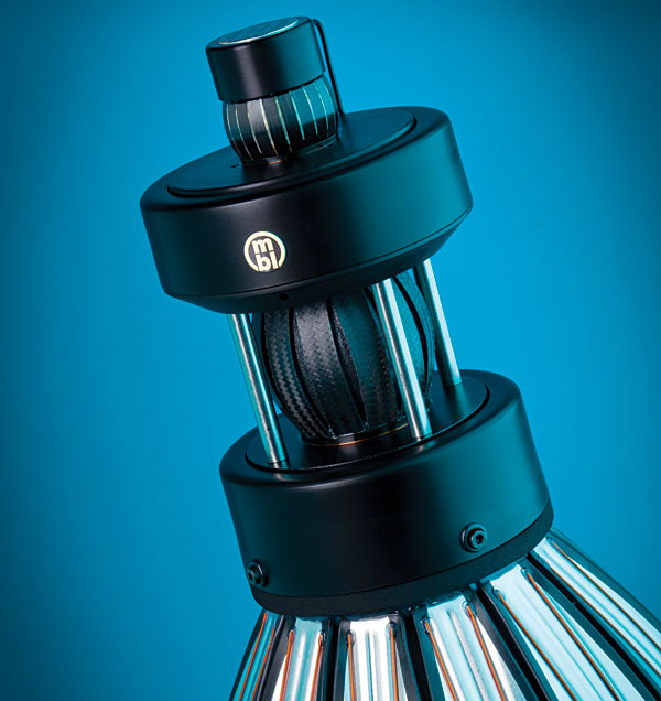

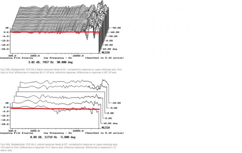

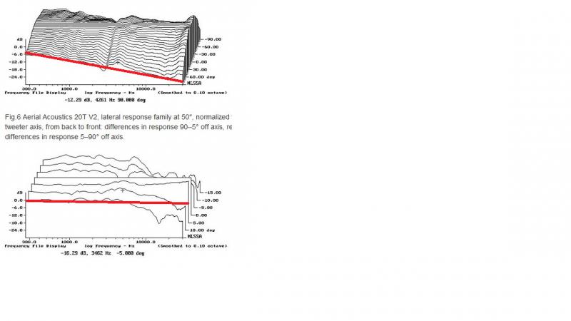

          Noch ein Exot: Rundstrahler.
          Zwar auch etwas Zappelphilipp wie der Martin Logan, aber rund abstrahlen kann er perfekt.
          Bündelung 0 (Null)
          Unruhiger HT, sonst gut
          Bündelung 18
          Zuletzt geändert von walwal; 07.03.2014, 12:28.

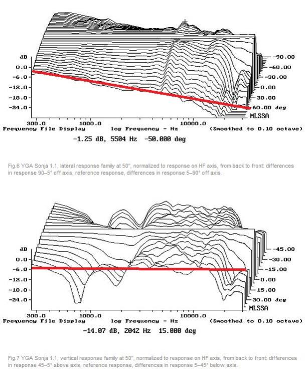

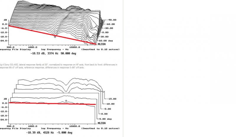

            Eine Sonja, aber nicht von mir.
            Horiz. fehlt oberster HT unter Winkel
            Vertikal 2 Einbrüche,
            Bündelung 20
            Zuletzt geändert von walwal; 08.03.2014, 17:33.

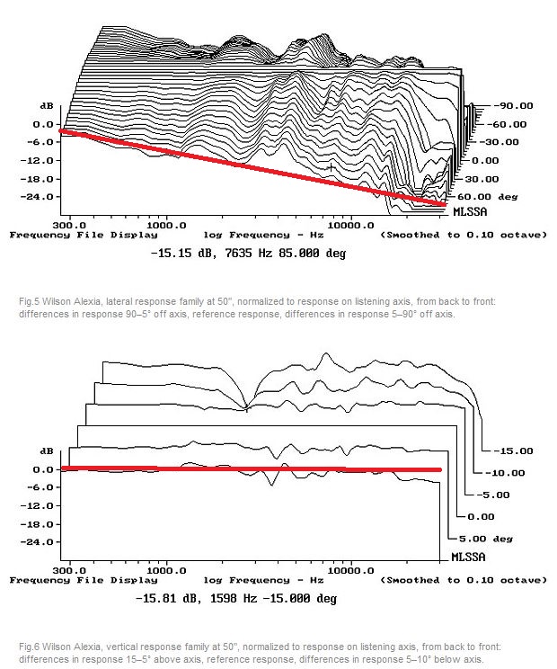

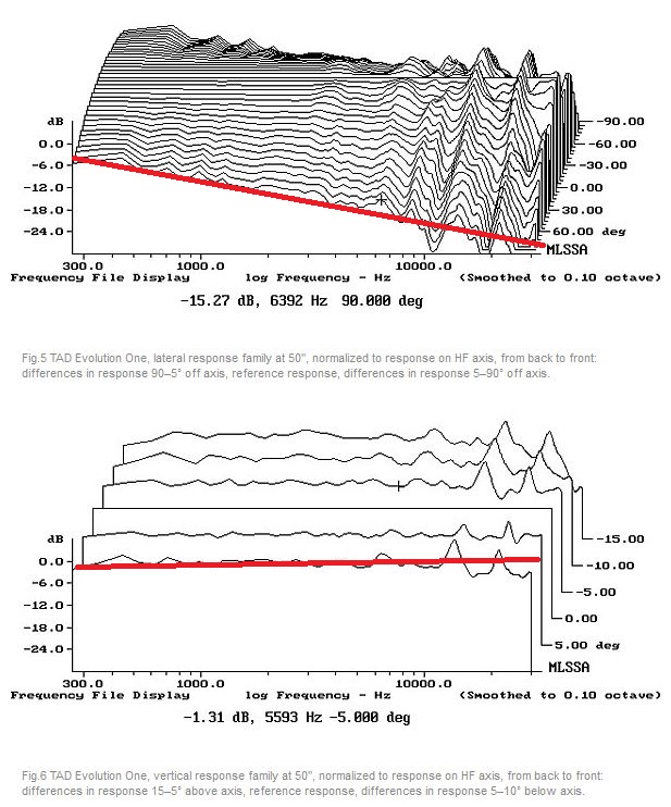

              Ein klassischer 3-Weger mit Kalotte
              Die typische Überhöhung unter horiz. Winkel ist deutlich erkennbar. Ebenso der vert Einbruch.
              Bündelung 26.
              Nun der klassische 3-Weger mit großem HT-Bändchen
              Bündelung 22
              Hier ist der Effekt "verschmiert", Hochton sauber bis in höchste Bereiche, aber vertikal stark abfallend.
              Vertikal sehr gut, hor. der typische Buckel um 5 kHz. Starker Einbruch im HT
              Bündelung 24

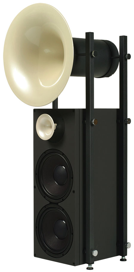

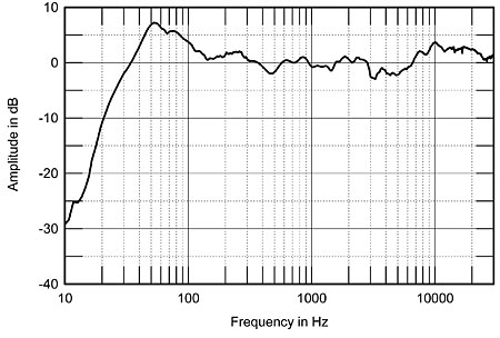

                  Ein Horn habe ich noch:
                  Sehr starke Bündelung im Mitte-Hochton, 24 dB. Der Tiefton strahlt wie fast immer, ungebündelt ab. Ein Peak im Mittelton, Hochton etwas unruhig. Jedenfalls exotisch.

                        Die Hornbox finde ich hier echt klasse. Die schaffen es mit ihren Kugelwellenhörnern offensichtlich über weite Frequenzbereiche gleichbreit abzustrahlen. Trennfrequenz zwischen Mittel- und Hochtonhorn etwas höher und diese Unregelmäßigkeit würde wahrscheinlich auch noch verschwinden. Hörner + Dipolbass wäre geradezu interessant.
                          • 28855
                          Ja, das Hörnle ist gelungen. Wobei ich zweifle, dass der Sprung von Bündelung Null auf 24 im unteren Mittelton gut klingt. So was klingt sicher sehr direkt und es fehlt "die Umhüllung mit Klang", so wie Toole es beschreibt. Aber was die "richtige" Bündelung ist, weiß niemand.
