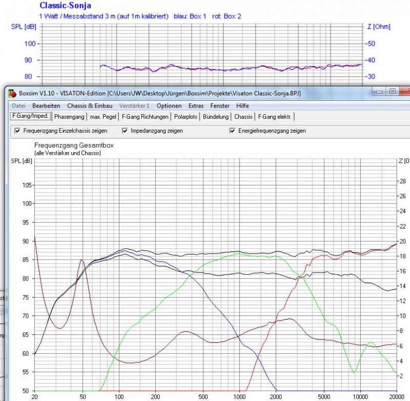

              Visaton misst in 3 m Abstand. Sind die Abweichungen von der Simu dann noch nennenswert?

                Der Messabstand bei Visaton ist egal, weil für die Datensätze immer auf 0 Grad gemessen wird.
                Schau dir mal das Diagramm in dem Link und die Auswertung darunter an, welche Winkel-, Abstands-, Phasen- und Pegeldifferenzen sich da ergeben.
                Je größer der Abstand der Kontrollmessung wird, desto kleiner wird der prinzipbedingte boxsim-Fehler, verschwindet aber nicht vollends.
                Nur wenn man eigene Messungen mit einer Messposition in Boxsim einspielt, sind die Simus an der Messposition zu 100 % korrekt, stimmen dann in größeren Abständen aber nicht mehr, wie auch bei anderen Simuprogs.
                Daher ja auch mein Ansatz in dem Link, die Mikrofonpositionen z.B. bei einer ca. 1 m Messung so anzupassen, daß die Messungen für Addition in z.B. 3 m Entfernung gültig sind.
                Peter Krips
                  • 29027
                  Ja, mir ist klar, dass es nicht 100% korrekt ist, wenn Boxsim auf unendlich rechnet, aber in 3 m gemessen wird. Auch dass man das korrigieren kann bei eigener Messung. Aber was im Leben ist 100%ig?
                  Die Simu der Sonja-Classic ist mir und 99% der Anwender ausreichend genau.
