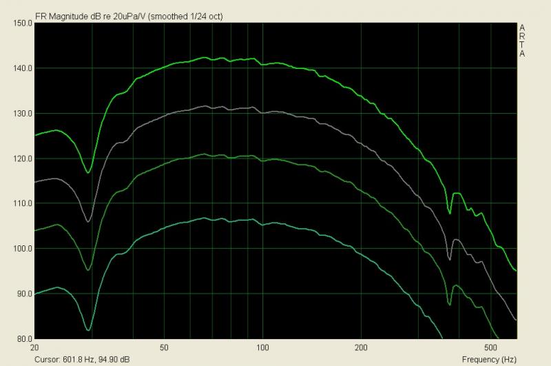

                • 10582
                MIST, das Thema läßt mich nicht ruhen, ...
                was passiert bei einer Auslenkung eines Basslautsprechers bei Maxpegel und in der ersten Auslenkung, er verschiebt das komplette Verschiebevolumen in eine Richtung. Im BR Rohr wird dieses Volumen komplett eingesaugt, somit verhält es sich bei diesem einen Mal um eine standardisierte Fluid-in-Rohr-Situation. Wenige Millisekunden später verschiebt der Bass ein noch größeres Volumen in die Gegenrichtung, aus dem BR-Rohr wird Luft herausgeblasen. Auch hier wieder eine Standardsituation in der Strömungslehre.
                ABER, dadurch dass dies in sehr schneller dynamischer Wechselfolge passiert kann ich persönlich nicht erfassen was zwischen diesen beiden Extremzuständen sind und was passiert beim Beschleunigen der Luft und Abbremsen der Luft. Immerhin wird bei einigen Treibern bei Maxpegel um die 0.5 oder einen Liter Luft verschoben was teilweise ein vieles des Rohrinnenvolumens ist. Somit wird komplett ausgeblasen und komplett wieder eingesaugt.
                Ich kann mir nur eines vorstellen dass ein Großteil des zylinderförmigem Luftvolumen die Luftrichtung beibehält, fluchtend zum BR-Rohr, und somit das BR-Rohr künstlich verlängert. Das sollte sich dann aber bei Maxpegel stärker zeigen als bei geringeren Pegeln, und somit würde sich ständig die Abstimmung verändern, was ich so auch nicht glauben kann.
                Kann mal jemand eine Messung machen unter vielleicht 60 dB und eine zweite Messung bei 110 dB oder nahezu Maxpegel. Wenn sich eine Verschiebung der Reso zeigt wäre dies ein Indiz für meine Vermutung.
                Wenn sich ein gleiches Bild zeigt nur leiser, müssen wir nochmals in uns gehen.
                • lanime
                  • 03.11.2010
                  • 789
                  Hallo Timo, du musst noch mal in dich gehen!!
                  An der Abstimmung ändert sich nix, gar nix.
                  Grüße Bernd

                    • lanime
                      • 03.11.2010
                      • 789
                      Nervensäge!
                      Nur das BR-Rohr, schaut aus wie kopiert, oder?

                              Nachdem der Woofer noch auf der Seite liegt....
                              weitere Wünsche?
                              Für die Impedanz müsste ich das Modul ausbauen, hab ich eigentlich
                              keine große Lust.
