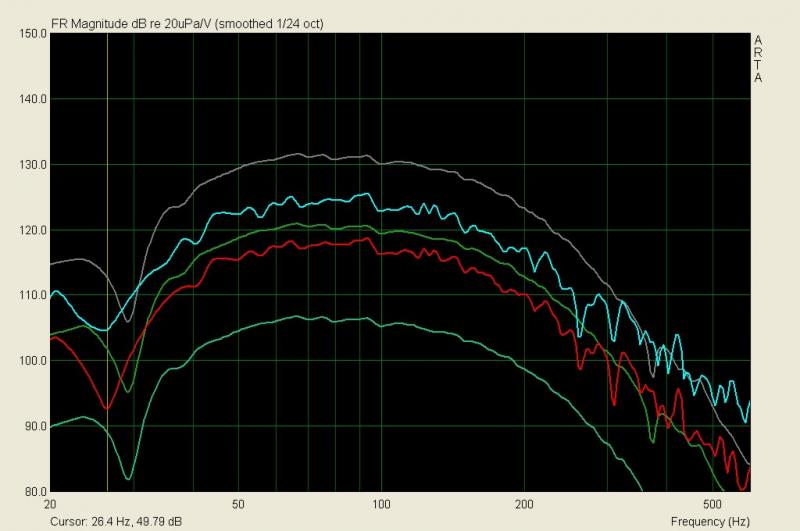

      Sehr laut!! zeigt sich dann doch eine Änderung in Richtung tiefere Abstimmung
      (Das Gezappel sollte von den dabei entstehenden Vibrationen kommen.
      Der TIW ist dabei schon fast an seiner Hubgrenze)
        Sehr laut!!
        (Das Gezappel sollte von den dabei entstehenden Vibrationen kommen.…)
        Welchen Grenzschalldruck verträgt Dein Mikro?
        Ich denke eher, Du hast die Kapsel in die Verzerrung gefahren…

            Zumindest akustisch. Wenn ichs recht in Erinnerung hab wurde die untere Impedanzspitze bei höherem Pegel ebenso höher, und das nicht unerheblich, bei, jetzt nur noch abgeschätzt von seinerzeit, 10dB Mehrpegel ging diese um ca. 15Ohm noch oben, mit leichter Tendenz zu niedriger Abstimmung. Nachdem ich sowas bei geschlossenen Boxen nicht feststellen konnte, das sich die einzig vorhandene Impedanzspitze der Einbauresonanz erhöht hat (alles mit Messbox und Amp) , kann es nicht an der Messkette liegen, sondern muss eine Vertilationserscheinung des BR-Rohrs sein, oder fahr ich da jetzt grad auf dem Holzweg rum?

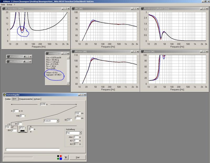

                    man müsste einen kleinen Versuchs-Plan machen, ich schlage vor drei verschieden große Rohre. Dass erkennbar ist ob irgendeine Wirkung da ist sollte das eine Rohr möglichst klein sein, durchmesser um die 4 mm, ... das nächst größere bei 7 cm und das letzte um die D=9.5 cm. UND zwar simulieren mit den Realwerten ohne Verlängerung. Sodass das Delta erkennbar wird.
                    Auf der anderen Seite wäre noch interessant was passiert wenn ein ungefähr doppelt so langes Rohr im Gehäuse spielt.
                    Aber nicht vergessen darf man dass automatisch beim langen Rohr das Innenvolumen des Subs kleiner wird und automatisch ein kleineres Innenvolumen entsteht.
                    Kann die Simus erst heute Abend machen.
                      • 10985
                      Wollen wir das wirklich so genau wissen?.
                      für mich nicht, denn mit dem Post von Markus weiß ich ungefähr was ich machen muss dass die Simuergebnisse noch mehr den Messwerten entgegenkommen.
                      NICE-TO-HAVE wäre wenn noch der Korrekturfaktor noch einigermaßen beschreibbar wäre.
                      Gruß timo
                        • 10985
                        eine ungefähr gleiche Impedanzkurve, bei gleichem Gesamtvolumen von 48 Liter ergibt:
                        9.5 cm ---> 350 mm lang
                        7 cm ---> 175 mm
                        5 cm ---> 78 mm
                        edit:
                        11 cm ---> 480 mm
                        aber ich musste bei kleinem Durchmesser ordentlich im Innenvolumen korrigieren, damit ich immer auf das gleiche GEsamtvolumen bekomme.
                        Irrwitzige Berechnungen liefern Durchmesser kleiner 4 cm. ??????? Kann ich mir NICHT erklären.
                        Es ist klar dass die kleineren Durchmesser eine andere Impedanzkurve ergibt. Ich habe drauf geachtet dass ich gleich TIEFE Abstimmungen erhalte.
                        edit: 11 cm noch dazugemacht,
                        könnte mal jemand nachsimulieren ob ich nicht falsch liege? die Diagramme sind alle sehr ähnlich und da erkennt man kaum einen Unterschied in der Simulation
                              Sorry, jetzt erst gesehen und gleich gemacht.
Ansichten: 1
Größe: 42,4 KB
ID: 621041Klicke auf die Grafik für eine vergrößerte Ansicht
Ansichten: 1
Größe: 9,9 KB
                              Zwischen 11 cm und 9,5 cm ist kein erkennbarer Unterschied (bis auf die nach unten verschobenen Tunnel-Längsresonanzen beim dickeren Rohr). 7 cm erzeugen einen leicht schwächeren Bass, bei 4 cm werden die Verluste langsam unvorteilhaft groß.
