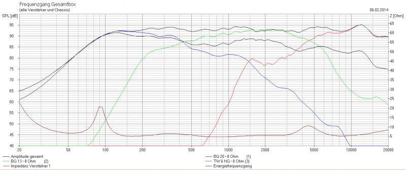

          Das Thema "liegt" hier schon seit nem Jahr rum, aber da es dazu gehört, wollte ich keinen neuen Thread aufmachen.
          Hatte zum Jahresende etwas Langeweile und bin paar alte BPJs durch - u.a. dieses Projekt hier. Nach diversen Variationen kam das hier raus (habe es bis heute vergessen hoch zu laden )
          Aktuelle Konfiguration besteht aus BG20, BG13 und TW6NG (25 + 13 + 10 = 48 €). Alle auf niedrigem Preisniveau.
          Der Wirkungsgrad liegt bei etwa 93 dB Dafür spielt die Box allerdings nicht sehr weit runter...BG20 steck dafür in "nur" 25 Litern. Frequenzgang unter +/- 30° ist meiner Meinung top bei den eingesetzten Chassis. Die Weiche könnte man evtl auch noch etwas abspecken...
