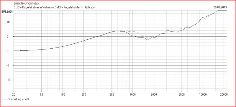

    ich beschäftige mich nach längerem wieder mit Boxsim und simliere ein wenig zur Übung rum
    Durch den CT 230 (BG20 + TW6NG) bin ich auf Idee gekommen diesen Cheaptrick als 3-Wege Version mal zu simulieren - sollte halt günstig bleiben und weiterhin komplett aus leichten Papiermembranen aufgebaut.
    Die Mitteltöner passten irgendwie gar nicht rein - auch schon wg. dem Durchmesser. Habe gelesen, dass der TW6NG bis ca. 5 khz ziemlich klirrt, weshalb ich den auch entsprechend hoch trennen wollte. Vom Pegel her passte die Simu mit einem FRS 8M sehr gut - bis auf die blöde Senke bei 2,2 Khz. Zusätzliches Problem war die Maximalleistung der Box im Mittenbereich - eine zweite FRS8M musste her (D'Appolito-Anordnung).

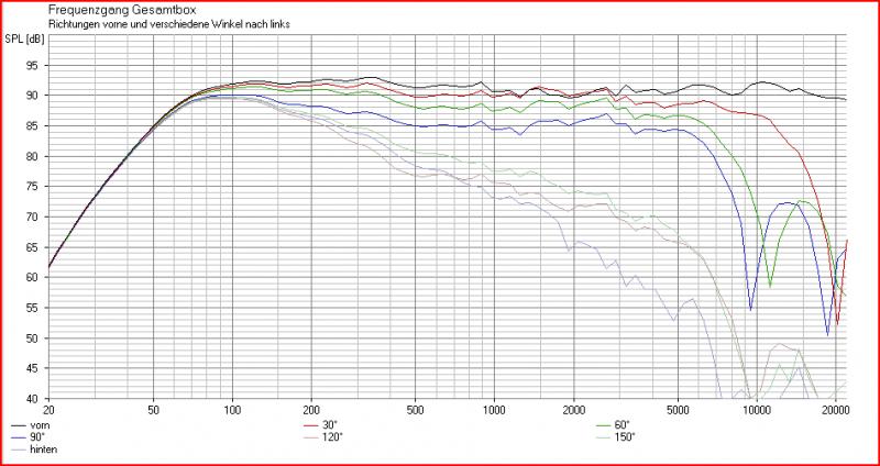

    Nach weiteren zwei Stunden des Simulierens kam das dabei heraus...eine 4-Wege Box (91 dB/1 W), in welcher sich die zwei FRS8M den Mitteltonbereich teilen.
    Die Senke bei 2,2 Khz ist ausgemerzt und der Frequenzgang insgesamt ziemlich liniear. Mittelton leicht abgesenkt und Hochton gradwinklig rauslaufend. Der Energiefrequenzgang ist auch einigermaßen ausgewogen..hatte hier Anfangs Steigungen um 3 - 5 dB im Bereich von 1 - 2 Khz.
    Drei Fragen hätte ich nun:

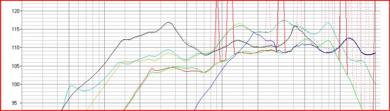

    - wie interpretiert man die Maximalleistung der Box? Verstehe ich das hier richtig, dass bei 30 Watt Leistung der Maimalpegel von 105 dB erreicht wird?
    - inwieweit ist der Bündelungsverlauf "kritisch"? Es gibt hier eine Anhebung von 200 - 1500 Hz, da ja die 8 cm Dinger natürlich keinen Bass mit übernehmen können. Der Polarplot an sich sieht top aus..
    - Inwiefern kann man die Weiche abspecken? Die Weichenteile machen grob geschätzt etwa die Hälfte der Hardwarekosten aus Wäre trotzdem immer noch eine günstige Spassbox
    Das ganze Kann man noch mit einem zweiten BG20 im Bassbereich in einem größeren Gehäuse ausbessern (siehe CT 232). Den ersten in ein kleineres bzw. geschlossenes packen. Also ein 4,5-Wege Aufbau.
    Wie im CheapTrick kann natürlich auch noch ein Hochtöner hinten eingebaut werden - z.B. der SC5 (Hochton ansteigend).

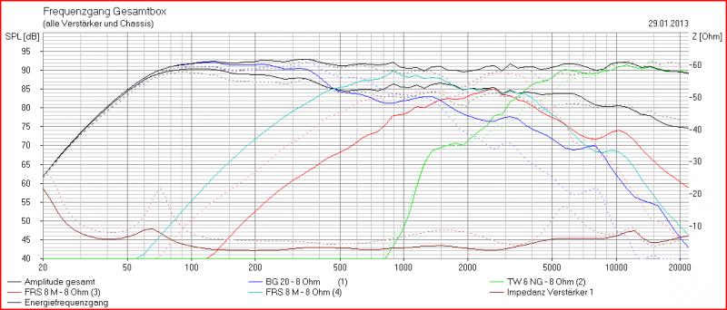

      Hallo Paul,
      warum lässt Du die FRS8M in getrennten Frequenzbereichen arbeiten? Das verstehe ich nicht; warum schaltest Du sie nicht parallel, und in D'Appo-Anordnung?
      Oder nimmst einen oder zwei FR-10?

        ich habe ganz bewußt eine box vorgeschlagen was auch sinn macht, die vorgeschlagene box vom paul ist nicht sinnvoll, da lohnt es nicht direkt drauf zu antworten, ... das box sollte konzeptionell überdacht werden, ... und dann kommt man automatisch auf eine ähnliche box wie ich sie vorgeschlagen habe, ...
        ps, trau keiner simu, die du nicht selbst nachgemessen hast! die simus halte ich in beiden fällen für sehr daneben, ...

          Weil parallel geschaltet der Frequenzgang und die Maximalleistung der Box alles andere als gut war...um 2,2 khz ist der Frequenzgang um 2 - 3 dB eingebrochen und das ganze sah ziemlich unstimmig aus. D'appolito-Anordnung habe ich schon benutzt, nur halt in leicht unterschiedlichen Frequenzbereichen. Es soll ja auch besser sein, wenn im Tiefton nicht alle Oktaen von einer Chassis spielen lässt. Durch die ungleiche Aufteilung konnte der eine FRS8M den BG20 im Tiefmittelton etwas entlasten und der andere denTW6NG im unteren Hochton, in welchem dieser den hohen Klirr hat.
          FR10 geht ja gar nicht...der hat einen noch höheren Einbruch im Mittelton. Zudem klingt der FRS8M einiges besser als der FR10 und die Bündelung ist natürlich auch nicht so stark (Vergleiche FRS8 mit FR10 um 4 Khz).

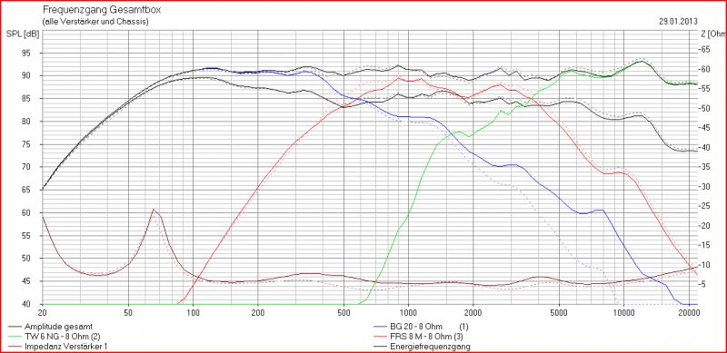

            So in etwa sieht das bei einem FRS8M aus. Gut zu sehen ist halt der Einbruch im 2 Khz-Bereich bzw. überhaupt das "Gebirge" zw. 1 - 3 Khz.
            Problem mit einem FRS8M ist die maximale Lautstärke - 104 dB der FR8M, wobei der Bass und Hochton bis 110 dB können. Nur sieht das ganze mit zwei FRS8M parallel geschaltet nicht viel hübscher aus - aber lauter
            Hier fehlt auch noch der Saugkreis beim Hochtöner, wie man sieht..
            Ups..Anhang vergessen:

                  hab noch was vergessen, ... der bass limitiert den maxpegel, ... ein 8 zoll bg20 macht im bass und dies tief abgestimmt keine 100 dB maxpegel, ... schätzungsweise sogar keine 95 dB, ... deswegen war der vorschlag des w300s, der kann die 110dB eines sc13 auch mitgehen, auch der tw6 ng schafft die 110dB.
                  es macht keinen sinn den mittelton auf 110 oder 105 dB auszulegen wenn der bass nur 10 dB weniger kann, ...

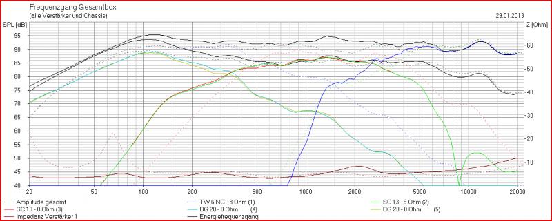

                    Ich werd mal das Projekt etwas umbauen. Anordnung wie Concorde, aber mit: 2 x BG20, 2 x SC13, TW6NG. Ich teste es auch mal als 3,5-wege (oberer BG20 geschlossen als Tiefmitteltöner, der zweite mit dem meisten Volumen der Box als Bassreflex; beide parallel geschaltet)
                    Paul
                    Edit: Hab die BoxSim-Datei der Concorde MKIII geladen und nur die Chassis getauscht - sieht schon so vielversprechend aus ("Concorde MKIII Paper-Light"

                      jetzt werden die ideen zunehmend irrwitziger, ... bitte besinne dich auf den maxpegel, ... wenn ein mittelton 110dB schafft benötigt man keine zwei davon, ... und wenn der bass nichtmals in doppelbestückung die 100 dB schafft ist selbst die doppelbestückung fehl am platz, ...
                      wie geschrieben, ... bg20 ist kein bass für tief UND laut, ... wenn tief, dann reicht 100 dB anpeilen im mittelton, ...
                      wenn du die 110dB des sc13 im mittelton anpeilst und zwar eines sc13 anpeilst dann muss ein potenter bass her, ... nicht unter 10 zoll, ... besser 12 zoll.

                        ok, in der angehängten, mal schnell gemachten, simu, sieht man wohl das problem, ... die bg20 sind in 40 liter abgestimmt und können kein wirklichen bass, ... schon ab 80 hz setzt der sinkflug ein, ... gibt man beiden bg20 jeweils 80 liter verschenkt man unnötig maximalpegel aber die box geht standesgemäß tief, ... was jetzt schon mit 102 dB sehr gering ist in 40 liter wird um einige dB im maxpegel reduziert, ... der mittelton schafft alleine 108 dB und der hochton 110, ...
                        gruß timo, ...
                        ps, vergiss aber nie, die simu ist nur ein anhaltspunkt ob die box funktionieren kann, ... ohne nachmessen wird es nicht funktionieren, ... ich schreibe es in jede meiner simuposts rein, ...

                          Frage ist halt wieviel Bass man braucht Für Zimmerlautstärke und einiges darüber reicht so ein Pärchen..sind immerhin maximal etwas um 113 dB (ab 110 Hz bei zwei Lautsprechern). Bei einer 90...100 Hz Trennung zum Sub reicht so ne Box völlig aus. Hab hier die Simu soweit verändert: ein BG20 BR + ein mal geschlossen. Nur eine SC13 Chassis - hattest Recht, zwei machen wenig Sinn. War ja noch bei en FRS8, wo zwei nötig waren.. Das Gehäuse + Chassispositionen sind noch original von der Concorde III (die BoxSim Datei war die Basis).
                          Insg. schafft diese Kombi hier 93 dB bei 1 Watt. Der Frequenzbereich bei -3 dB liegt bei etwa 50 hz bis 20 Khz. Bei Chasiskosten von insg. ~80 € ist das schon ganz nett Mit Weichen, Terminals und Holz kommt ein Pärchen dann auf vielleicht 250 - 300 €. Da muss man dann auch mit Einschränkungen leben..
                          Den BG20 gegen W170S zu tauschen (Kostenunterschied ca. 2 €) war nicht so gut. Der Gesamtpegel im Bassbereich ist um einige dB eingebrochen. Da müssten doch schon eher W200 bzw. W300S, wodurch die Kosten einer Box aber vervielfachen würden.
                          In Kombination mit einem Subwoofer ist aber so ein Pärchen gar nicht mal so schlecht. Frage wäre jetzt nur wie das ganze klingt mir leichten, unbeschichteten Papiermembranen. Wenn ich das richtig verstanden habe, soll das an sich ganz detailreich, "leichtfüßig" und von der räumlichkeit her ganz gut klingen.
