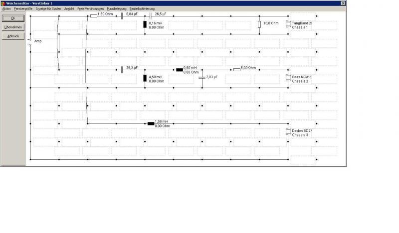

    Da ich damals noch relativ unbedarft war, hatte ich eine vorhandene Visaton Frequenzweiche (HW3/130 NG 8 Ohm) benutzt.
    MIttlerweile habe ich mich etwas in die Thematik eingelesen und werde jetzt einmal versuchen aus dem Häufchen Elend passabel klingende Boxen zu schaffen.

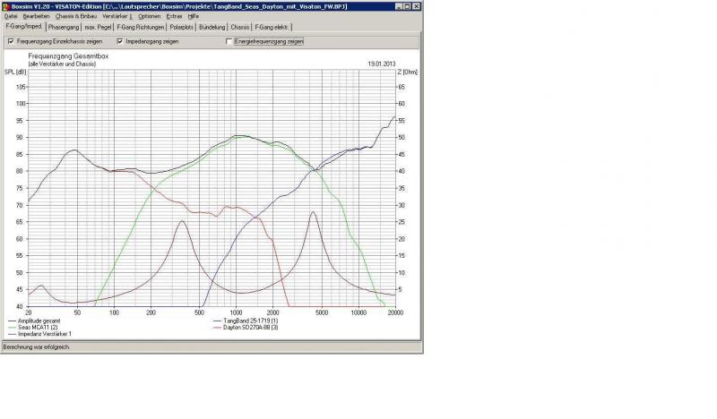

    Um eine erste Annäherung zu schaffen habe ich einmal versucht mittels Boxsim den Frequenzgang zu optimieren. Die Frequenz- und Impedanzgänge habe ich hierzu aus den Orignalunterlagen übernommen. Ich weiß, selber messen ist besser, um sich mit der Thematik vertraut zu machen, sollte das aber ausreichen.
    Im Folgenden habe ich einmal die Frequenzgänge mit Visaton Frequenzweiche und mit der von mir "optimierten" Frequenzweiche angehängt.
Name: Frequenzgang mit Visaton Weiche.jpg
Ansichten: 1
Größe: 46,0 KB
    Frequenzgang mit Visaton Frequenzweiche
Name: Original Visaton Frequenzweiche.jpg
Ansichten: 1
Größe: 38,5 KB

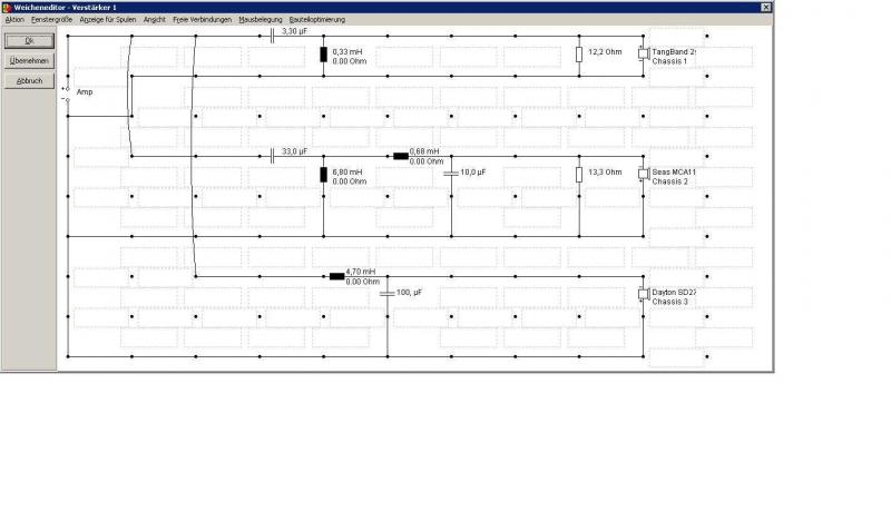

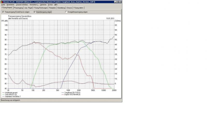

Name: Optimierter Frequenzgang.jpg
Ansichten: 1
Größe: 45,6 KB
Name: Optimierte Frequenzweiche.jpg
Ansichten: 1
Größe: 38,7 KB
    Ach so, als Chassis habe ich den HT TangBand 25-1719, als Mitteltöner den Seas MCA11FC und als Baß den Dayton SD270A-88 eingesetzt.
    Irgendwie erscheint mir mein optimierter Frequenzgang nicht so linear wie ich ihn gerne hätte. Gibt es da noch Ansätze wie man diesen optimieren könnte?
    Wäre für Hilfe dankbar.

    Hallo Rainer und herzlich willkommen im Visaton-Forum!
    Womit wir schon beim Thema wären: dies ist ein Hersteller-Forum und da bist du mit deinem Projekt, nun ja, nicht ganz optimal aufgehoben... besser wär das DIY-Hifi-Forum, wo du ja auch angemeldet bist.
    Ich will dir trotzdem mal schreiben, welche Gedanken ich mir zu deinem Projekt gemacht habe:
    Du hast Recht, die Simulation mit diesen Daten ist nicht optimal. Woher stammen die Datensätze? Das muss du bei der Eingabe im Chassiseditor berücksichtigen: Messung erfolgte ja wahrscheinlich auf unendlicher Schallwand, nicht in deiner Box. Wichtig auch: im Tab "Schallwand und Position" den Membranduchmesser angeben!
    Messwerte für den Tieftöner gibts bei Udo, kannst du in Boxsim einlesen, da bist du mal etwas näher dran. Ein guter TT, allerdings sollte er in dem BR-Volumen tiefer abgestimmt werden, 25 bis max 30Hz wär ok, das ginge dann besser mit der passenden Passivmembran auf der gegenüberliegenden Seitenwand.
    Seitenbasssysteme sollten eine sehr tiefe Trennung zum MT haben. Ich würd hier max. 200Hz ansetzen und mit 12dB/Okt. arbeiten, dazu eine Impedanzkorrektur des zweiten Impedanzhöckers, sonst wird bei passiver Trennung nix. Du muss ja auch auf die Impedanz achten. Oder mit Subwoofermodul gleich aktiv ansteuern.
    Den MT kenn ich nicht, kann ich nix zu sagen. Bei diesen Messwerten: Tiefpass 18dB/Okt. zum HT um 3500Hz dürfte besser passen, dazu HT nicht verpolen. Den Rest vom Weichenoptimierer in Boxsim machen lassen.
    Der HT ist ein sehr gutes Teil, aber deine Messwerte wundern mich etwas. Ich hab schon mal den ähnlichen 1414er verbaut, der hat sich linearer gemessen.

      Habe deine Anregungen mal angenommen und die Weichen- / Chassisparameter dahingehend geändert. Werde die Ergebnisse nach Weichenoptimierung heute Abend mal einstellen.
