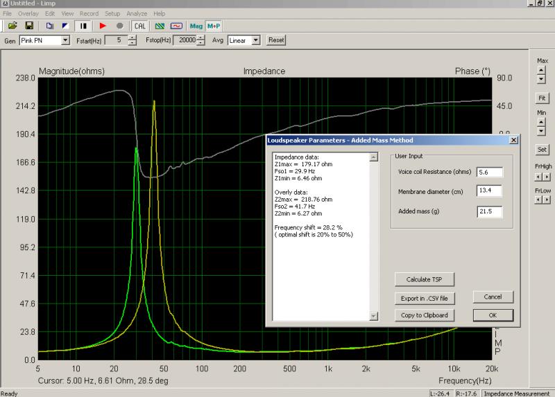

    Ein Paar 6Zöller habe ich hier noch, es handelt sich um Neodym-TMT mit gewaltiger 65mm-Schwingspule und der schönen Bezeichnung NDX6204S-1F65CCW. Zu den Chassis gab es damals ein Datenblatt, die TSP wurden von einer Software namens LinearX Systems unter Zuhilfenahme von 25g Zusatzmasse ermittelt.
    Ich nutze zur Ermittlung von TSP hier die unregistrierte ARTA-Software (also die Demo), die ArtaBox, eine Terratec DMXfire und einen alten Sony-Vollverstärker bei unkalibriertem Pegel (es ist aber immer die gleiche Stellung des LS-Reglers)
    Generell ist es so, daß ich Herstellerangaben von TSP oder auch die Messungen aus der Hobbyhifi im Großen und ganzen (außer dem SPL natürlich) auch nachvollziehen kann, nur diesmal scheitere ich.
    Ich ermittele mit ähnlicher Zusatzmasse zwar die meisten TSP auch jetzt ähnlich, aber BI und Qes (und damit auch Qts) weichen extrem ab. Und es fällt auf, dass Arta mit steigender Zusatzmasse Mms immer niedriger und Cms/Vas höher werden läßt - zwischen 8 und 22g Zusatz liegen knappe 100%

        Eben nochmal gemessen und dabei einen Fehler (s.u.) gefunden:

        So, das sieht jetzt viel konstanter aus, aber die komische Geschichte mit Qes bleibt. Fehler vorher war ganz trivial: Ich hatte die Chassis zum Messen auf einem Stück Blasenfolie liegen. Das geringe Chassisgewicht in Verbindung mit der relativ hohen mms führte zu einer Resonanz, die einmal der ansteigenden, einmal der abfallenden Flanke der Impedanz-Resonanzerhöhung einen Schlenker verpaßte. Ohne Schaum drunter missts sich besser :-)
        Trotzdem interessiert mich, wie die extreme elektrische Güte zustande kommt?!? Davon abgesehen, erscheinen die NDX brauchbar - wenn man über die Helmholtzresonanzartefakte bei ~600 und die Oberwellen 1800Hz / 3.xKhz hinwegsieht. Die (auch noch mit Drahtgeflecht versehene) Polkernbohrung ist mit vielleicht 15mm Durchmesser halt viel zu klein für das große Volumen unter der Dustcap, die Membran bricht aber erst bei ca 5kHz auf.
        Es fällt auf, daß im Hersteller-Impedanzschrieb das Maximum bei knapp unter 60Ohm liegt, bei mir sind es 218. Die Spitze kann ich drücken, wenn ich den Pegel massiv erhöhe (damit also die Engstelle PKB strömungstechnisch verschärfe) oder die Polkernbohrung mechanisch verschließe. Kann das was mit Qes zu tun haben? In erster Linie explodiert dann rms, den hat Monacor aber leider nicht angegeben. Basscade von K.Föllner errechnet mir für die Angaben dort aber auch nur 0.86kg/s2. Ich hatte mit verschlossener Öffnung knapp 1.5kg/s2 gemessen und qes hatte sich kaum verändert....

              die jetzt gemessenen Werte sind in sich schlüssig, auch die Höhe der Resonanzspitze im Impedanzgang korreliert mit niedrigem Qes / hohem Qms. (womit das bei 65mm Durchmesser kein Aluträger sein kann)
