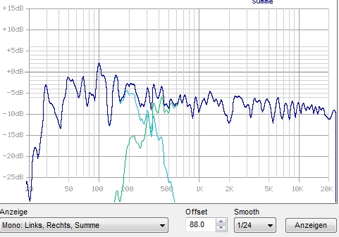

    Das sieht doch gut aus. Du leidest unter ähnlichen Moden wie ich, aber Medizin ist ja vorhanden. 33 Hz etwas runterregeln, die stören nicht so schlimm, dann die 50 und 100. Mache es nicht ganz glatt, dann fehlen Impulse. Etwa die Hälfte reicht.

      ...Etwa die Hälfte reicht...
      Guten Morgen Jürgen, ja Danke für den Hinweis das dass zu wenig "zappelt".
      Wie sieht es denn nach Korrektur bei dir am Hörplatz aus?

            Du hast bestimmt mal probiert die Reso´s noch mehr zu glätten (z. B. die bei 100Hz), sagst aber das geht dann zu Lasten der Impulsivität?
              • 28563
              Diese Info stammt unter anderen von H. Reith (DSP-HiFi-Akademie). Die 100 Hz mit -6 dB störten noch minimal, mit -10 ist es gut. Mehr habe ich nicht getestet, da zufrieden. Das muss man einfach probieren, bis es passt. Ist manchmal besser, als eine Automatik das machen zu lassen.
              Nach der Korrektur der Peaks muss ev. der Pegel in dem Bereich höher gestellt werden. Ist etwas zeitaufwändig, aber man schafft das.
              Die 33 Hz um 10 dB, auch die 100Hz (die stört eher) um 10 dB, die 180 ev. weniger senken und dann ist gut.

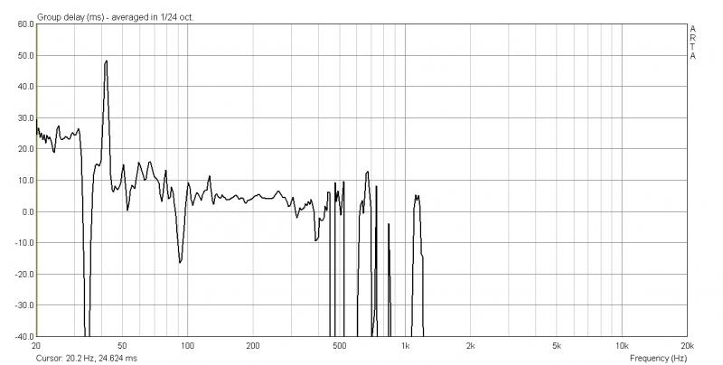

                  Ich habe jetzt beide Ripole per DSP linearisiert. Beide Kanäle separat mit eigenen Filtern um auch die Paarungleichheit zu korrigieren. Sieht schon ganz gut aus. Rot= linker Ripol, Blau= rechter Ripol (eine handbreit vor der Kammer gemessen).
                  Frage: Durch einen zusätzlichen EQ bei 20Hz, +6dB verschlimmert sich die Laufzeit unterhalb von 25Hz enorm wobei die 20Hz tatasächlich wiedergegeben werden (Schwarz= ohne 20Hz +6dB). Lieber lassen oder? Die 20ms sind ja vermutlich schon grenzwertig. Dazu kommt dann ja noch der Tiefpassfilter der das noch verschimmern wird.
                    • 28563
                    Versuch macht kluch. Ich habe meine TT ab 30 Hz mit Hochpass (also Subsonic) versehen, auch wegen der Raummode. Trotzdem schwingt bei 29 Hz der Betonfussboden fühlbar, es reicht also. Ich brauche keine 20 Hz bei Musik.

                      Lieber lassen oder?
                      Ich denke auch: Besser lassen. Wenn Du mit dem Rest durch bist, kann man immer noch. Interessanter ist doch der Tiefpass ...

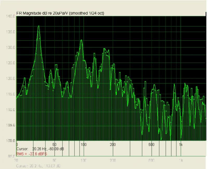

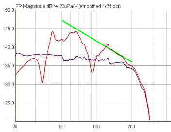

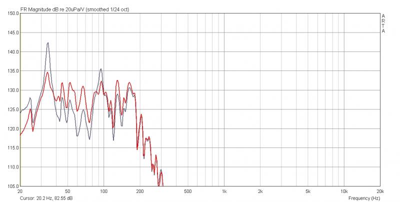

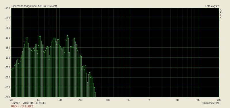

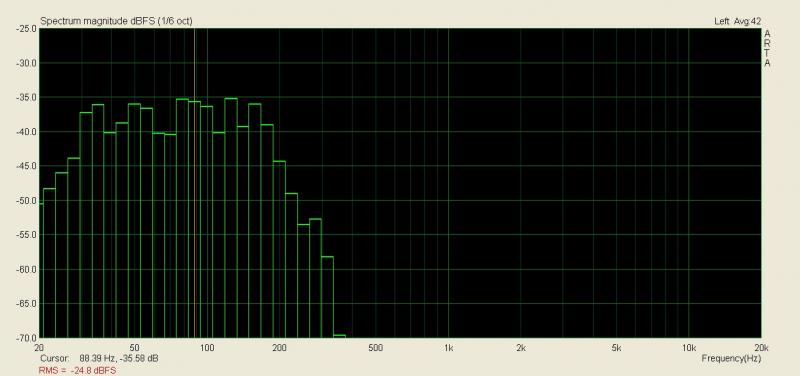

                        Besser wird´s erst mal nicht.
                        Bilder 1, 2
                        Grüne Frequenzgänge= nach DSP Korrektur am Hörplatz gewedelt (1/24 und 1/6 Darstellung)

                        Lila= Nahfeld vor Raumkorrektur, Rot= Nahfeld nach Raumkorrektur

                        Lila= Hörplatz vor Raumkorrektur, Rot= Hörplatz nach Raumkorrektur
                        Schon erstaunlich wie sehr man den glatten Frequenzgang im Nahfeld verbiegen muss um einen einigermaßen guten Frequenzgang am Hörplatz hinzubekommen...

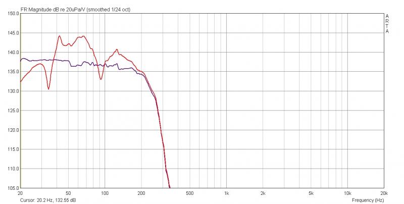

                        Die GLZ sieht danach übrigens furchtbar aus. Bild 5
                        Das ist jetzt schon ein recht volles Programm mit 12 EQ´s im Einsatz. Der 24dB Butterworth Tiefpass bei 220Hz ist auch schon drin. Nächster Schritt wäre der Breitbänder. Dann hören und soviele EQ´s wie möglich wieder rausnehmen solange der Klangeindruck nicht schlechter wird.
                          Der glatte Frequenzgang an der Kammeröffnung enthält ja noch nicht den Dipolabfall am Hörplatz. Ich habe den entsprechenden 6 dB/oct Hochpass als grüne Linie eingezeichnet. Wahrscheinlich sind 4 dB realistischer:
Ansichten: 1
Größe: 28,1 KB
                          Oberhalb von 70 Hz hast Du also nur die Dipolkorrektur angewendet und eine Raummode bei 90 Hz unterdrückt. Unterhalb wird es etwas unübersichtlicher, aber da herrscht praktisch ausschließlich der Raum.
                          Ich weiss nicht, wie stark die einzelnen EQs sind und wo sie präzise sitzen. Angesichts der Messung 1 scheint mir, dass Du EQs mit Korrekturwerten </= 3 dB möglicherweise auch wieder rauswerfen kannst? Wenn es solche denn gäbe.
