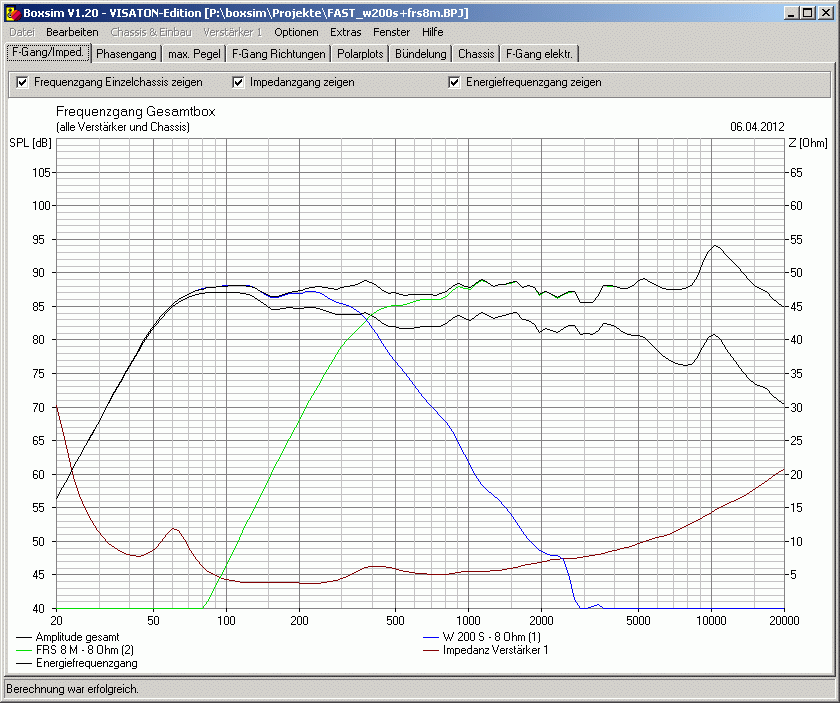

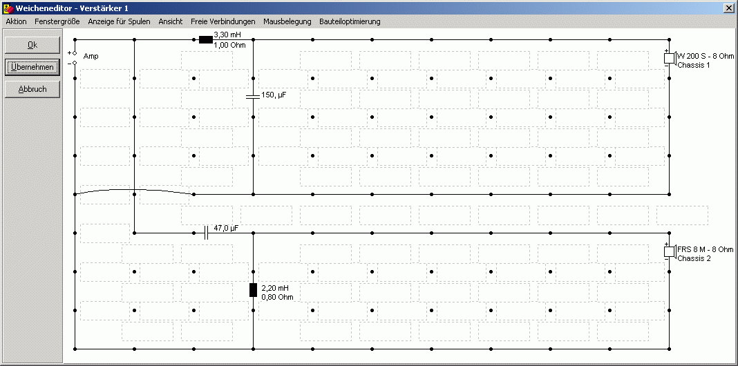

    Ungeachtet des Impedanzproblems hab ich einmal schnell zwei Versionen ausprobiert, beide ohne den TT-Saugkreis. Wie empfohlen habe ich nun eine 3,3mH-Spule verwendet, allerdings in einer Version in der 1Ohm-Version. Dies hat den Vorteil, dass ich nun auch kein Korrekturglied für den FRS8 brauche. Die FQW besteht nun aus 4Bauteilen! Der F-Gang ist nun ein wenig welliger, um die 3kHz gibt es eine kleine Senke.
    In der anderen Version hab ich die hochohmige Spule verwendet (2,5Ohm) und das Korrekturglied des FRS8 ein wenig angepasst. Der F-Gang ist ein wenig glatter und hat eine leicht ansteigende Tendenz. Allerdings ist die Impedanz nun wirklich bedenklich. Vorteil ist, dass man den Mittenbereich über das Korekturglied wunderbar einstellen kann.
    • Masuuk
      • 24.11.2009
      • 657
      Also ich würde Variante 1 bauen (wer weiß wie es in der Realität aussieht und den FRS8 habe ich bis jetzt nie einen Saugkreis verpasst, ich sah kein Grund dazu) und einen 1Ohm widerstand vorhängen (vermutlich ein Fauxpas) der muss aber Leistungsfest sein.
      Bei angenommen 100dB Maxpegel macht das ca. 32Watt Leistung bei 1 Ohm zu 3 Ohm macht das einen Leistungsabfall von 8Watt Maximal. Bei 103dB wären das dann 64Watt und ein Leistungsabfall von 16Watt. Das sollte man berücksichtigen. Zwei 2 Ohm (10Watt) parallel und man ist auf der sicheren Seite.
      Man möge mich Korrigieren, wenn ich falsch liege.
      Das Volumen könntest du auch noch auf 30l senken, das macht kaum etwas aus aber macht die Box nicht so Wuchtig
      Optimum laut WINISD wäre 36,1l mit einer Abstimmung von 37 Hz oder Geschlossen mit 19,5L.

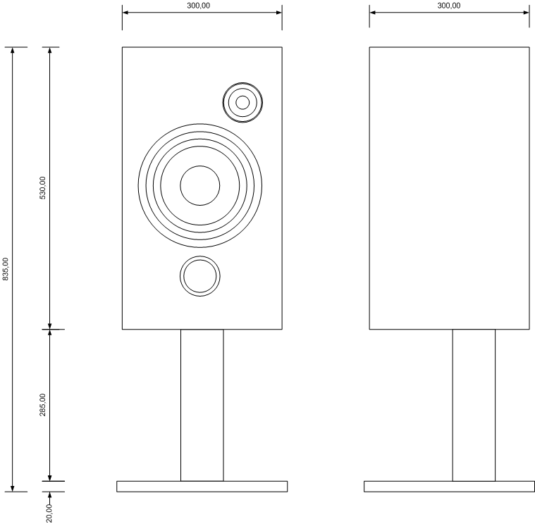

        Hallo!
        Ich habe mich dem Impedanzproblem gewidmet, allerdings mit nicht sehr großem Erfolg. Die Lösung mit dem Widerstand hat mich nicht so begeistert, somit habe ich den FRS8 in der 8Ohm-Version probiert. Das zu erwartende Problem ist eingetreten, er ist zu leise. Somit habe ich den FRS8M wieder auferstehen lassen und siehe da, das hat recht gut funktioniert. Der F-Gang ist jetzt welliger als bei den FRS8-Modellen, aber sonst sieht es wie gesagt meines Erachtens recht gut aus (auch mit der Impedanz ). Ein nicht unangenehmer Nebeneffekt ist auch eingetreten: Der Wirkungsgrad ist noch einmal ein wenig angestiegen und der max.Pegel liegt jetzt durch die Bank oberhalb von 100dB. Aja, die FQW besteht weiterhin aus nur 4 Bauteilen.
        Den Input bezüglich eines kleineren Gehäuses habe ich angenommen (30Liter abgestimmt auf 50Hz) und in ein entsprechendes Retrogehäuse verpackt. Einen ersten Entwurf habe ich angehängt.
        Ich habe auch einmal kurz die Kosten überschlagen, inkl. Holz und sonstigen Nebengeräuschen sollte es sich knapp unter 300€ ausgehen.
        So, und gehts in einen (etwas kühlen) Osterkurzurlaub!

                Die Simu in Post #18 sieht sehr gut aus. Kannst ja mal so aufbauen und dann entscheiden, ob noch Verbesserungsbedarf besteht.
                Eine kleine Anmerkung möchte ich aber trotzdem noch machen:
                die Chassisdatensätze, die in der Testbox kleine Seite ermittelt wurden, haben meiner Erfahrung nach alle eine mehr- oder weniger große Macke. Der W 200 S gehört zu dieser Kategorie. Es wird zwischen 300 und 400 Hz eine Stufe simuliert, die in Wirklichkeit so nicht aufzutreten scheint. Für die vorliegende Simu heißt das, dass zwischen 150 Hz und gut 300 Hz etwa 1 bis 2 dB mehr Pegel vom W 200 S zu erwarten sind, als es Boxsim darstellt.
                Ob dem FRS 8 M auch so ein Fehler im Datensatz anhaftet, kann ich aus eigener Erfahrung nicht sagen. Der wurde auch nicht in der Testbox, sondern in der DIN-Schallwand vermessen.
                Über die sinnvolle Gehäusegröße für den W 200 S lässt sich streiten. Ich persönlich halte 30 l BR für eindeutig zu klein.

                            Zurück von einem kurzen und kalten (es hat geschneit!) Osterurlaub einmal ein Danke für die feedbacks! Nachdem die Rückmeldung tendenziell eher positiv sind, werde ich demnächst starten. Ich werde allerdings zuerst ein Testgehäuse bauen. Die Maße bezüglich Breite und Höhe (also abmessung der Schallwand) bleiben unverändert, nur werde ich ein tieferes Gehäuse mit variabler Rückwand bauen (gemeinsam mit entsprechenden Variationen des BR-Rohrs). Den Parallelkondensator zum TT werde ich im Versuchsaufbau auch Augenmerk schenken, hier werde ich vielleicht mit höheren Werten spielen. Mit den Maßnahmen möchte ich den Tieftonbereich abstimmen, hier ist der Diskusion nach eventuell mit (den größten) Problemen zu rechnen.

                              Das mit der Variablen Rückwand, finde ich ist eine Klasse Idee.
