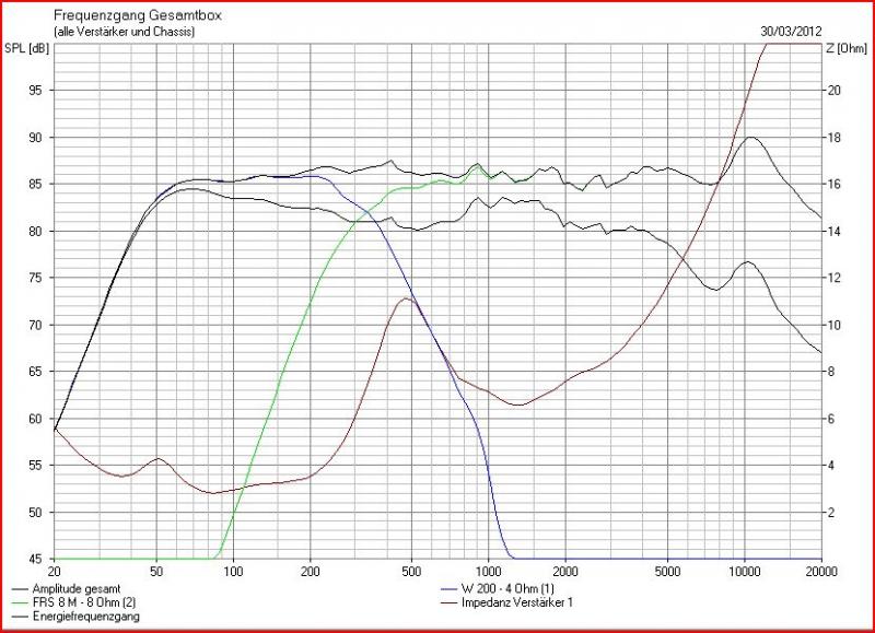

    Hallo!
    Ich beschäftige mich schon seit Jahren - ja fast schon Jahrzehnten - in wechselnder Intensität mit dem Thema Lautsprecherbau. Allerdings hauptsächlich als Schreibtischattentäter. Jetzt hab ich mich einmal aufgeschwungen ein Projekt zu präsentieren. Es handelt sich um eine 2-Wege-Kombination aus einem W200 und einem FRS8M, wobei der FRS8M relativ tief gekoppelt wird. Also eigentlich eine FAST. Das Ganze habe ich in ein relativ breites Gehäuse gepackt. Mich würde es sehr freuen einige Meinungen zu hören, bzw. würde mich zu zwei Punkten eine Hilfestellung freuen: 1) So um die 100Hz bekomme ich die Impedanz nicht ganz in den Griff, 3Ohm ist vielleicht ein wenig wenig. 2) Ich wollte zwei relativ günstige Chassis verwenden. Jetzt steht aber der (finanzielle) Aufwand bezüglich der FQW im Gegensatz dazu (hauptsächlich die großen Spulen). Wie gesagt, würde mich über zahlreiche feedbacks und inputs freuen.
    Schönen Tag noch!
    so wäre der ef-gang etwas besser
    ich persöhnlich wurde den frs8-4 nehmen...
    (den frs8 hab ich noch mehr verstezt)
    und noch besser w170s-8 und frs8-4

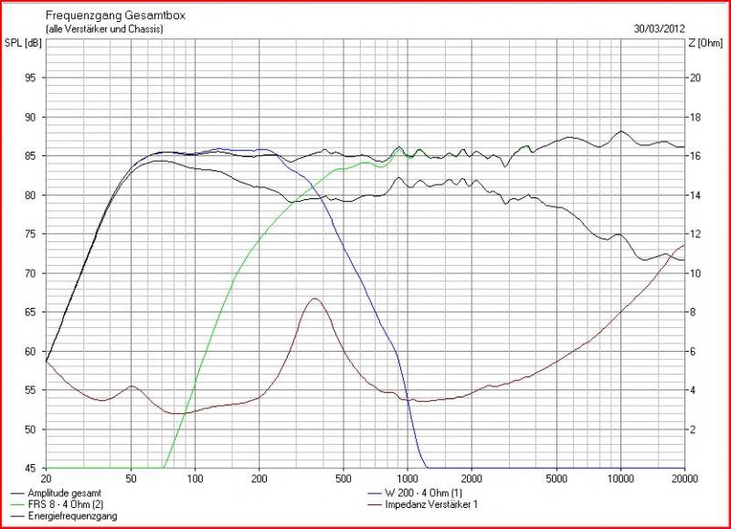

      Danke fürs feedback!
      Der Frequenzgang sieht mit dem frs8 bei weitem besser aus. Und die Lösung mit dem vorgeschalteten 680µF-Elko macht sich auch gut. Wie sieht es den mit der niedrigen Impedanz von ~3Ohm um die 100Hz aus? Mache ich mir hier zu viele Sorgen, oder schafft dies ein modernen Verstärker ohne Abwinken?

        Die Chassis sollten eher "abrauchen" als das zumindest ein "Normal guter Verstärker" an die Grenze kommt wo die 3 Ohm kritisch werden. Ich fidne allerdings den Weichen aufwand etwas Hoch. Guck dir mal die Stella Light an und lasse dich von ihr inspirieren.

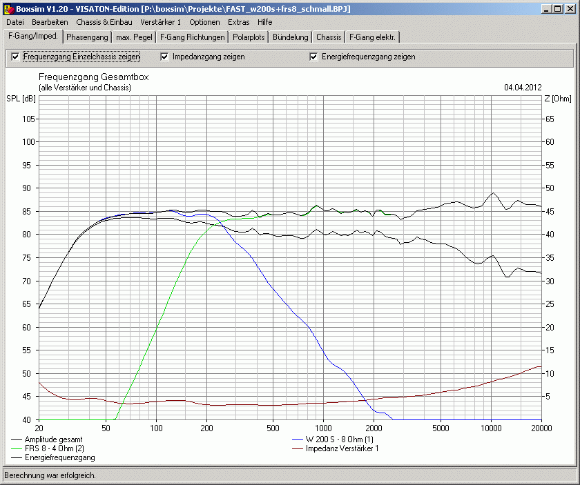

            Nachdem mich Masuuk auch in meiner Ansicht bestärkt hat, dass das Verhältnis zwischen Chassis und FQW nicht vernüftig ist, habe ich nun den W200 gegen einen W200S getauscht. Als BB spielt nun auf jama's Anregung der "normale" FRS8. Das Ergebnis habe ich angehängt. Aja, noch was: Der BB würde sich über eine breite Schallwand freuen, nur hat sich dies doch als ein wenig problematisch bezüglich der optischen Erscheinung der gesamten Box heraus gestellt. Somit doch eine relativ normal aussehende Box.

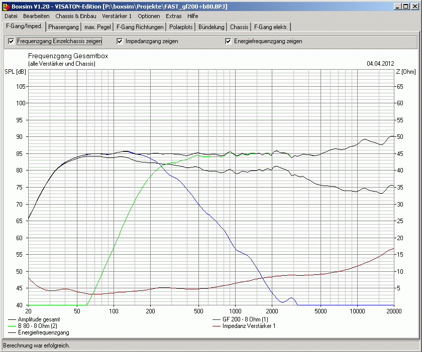

            Und nebenbei ist noch was entstanden, allerdings eher als Fingerübung, an eine Realisation ist einmal nicht gedacht: Wieder eine FAST, diesmal mit einem GF200 und einem B80.
            Es würde mich wieder über zahlreiche feedbacks sehr freuen.

              Ich persönlich würde höher trennen. Wenn beide Chassis eh auf einer Schallwand sind.
              Optisch könnte man die Schallwand nach innenrücken, so das ein "Rahmen" entsteht, das sehe dann nach Retro aus, möglich wäre auch eine Pyramide, oder ein Seitenbass-Gehäuse.

                Ich nehme an, die höhere Trennung soll dem FRS8 das Leben leichter machen. Mir ist auch aufgefallen, dass er zwischen ~100-400Hz ziemlich ins schwitzen kommt. Werde ich einmal ausprobieren.

                  Ja es soll ihm damit einiges Erleichtert werden. Ich hab 2 Frs8 als meine Reise Lautsprecher. Gerade wenn etwas lauter wird (also Zimmerlautstärke Niveau) Merkt man das Im Grundton Schluss ist ( Bass gibt es bei den kleinen Boxen eh keinen).
                  Zumal der W200S soweit ich mich entsinne Locker bis 1KHz kann. So kann es doch wieder eine Serien-Weiche tuen.
                    eine einfache serienweiche geht definitiv nicht mit dieser kombination...
                    da macht es eine klassiche 12db weiche besser.
                    den w200s würde ich, verbunden mit dem frs8-4, nicht höher als 600hz treiben.

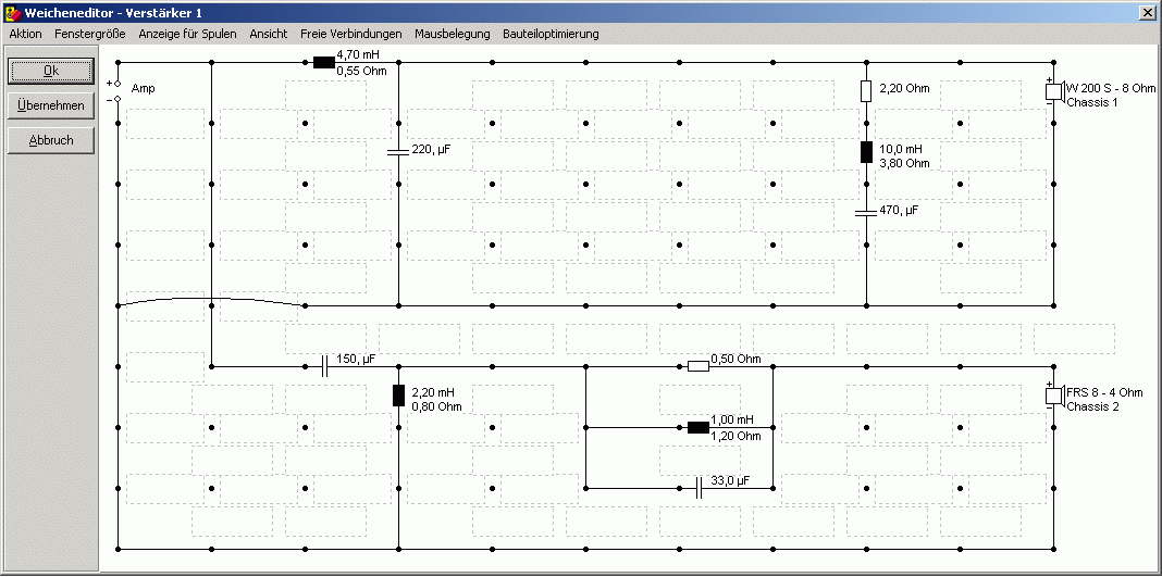

                      Moin,
                      so schwer ist es nicht, eine passende Serienweiche für die Chassis hinzubasteln........
                      Mal eine Idee von mir auf die Schnelle, es lässt sich bestimmt noch einiges verbessern.....
                      Gruß Jörn
                      Edit : 2te Datei hochgeladen, mit dem FRS8-8......

                        Wenn man die Variante mit dem Frs8-8 noch in geschlossen ausführt, finde ich es auch nicht Schlecht. Ich würde aber den Zweig mit der 33mH Spule Weglassen (das wird teuer und die Wirkung ist Marginal, ob man den Peak weg machen muss...)

                            Ich war nicht ganz untätig (mir fielen gestern mit der Maus in der Hand schon die Augen zu), um habe eine konservative 12dB-Weiche mit höherer Trennung entworfen. Es ist der FRS8 nun im Grundtonbereich entlastet, der max.Pegel liegt nun durchgehend bei ~100dB.

                              schonmal nicht Schlecht, aber (immer die doofen abers), du ahst ein Impedanzminimum bei 500 - 1000 Hz, das ist etwas kritisch...
                              Und die 10mH Spule wird teuer. Das könnte man beheben mit einer 3,3mH Spule im Tiefpass (mit 2,5 Ohm) und den Saugkreis des TT rausnehmen. Hat so ziemlich die gleiche Wirkung, wird nur weitaus billiger.
