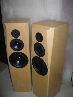

    Scheint gelungen zu sein.
    Concorde WG (mit Ke)
    Bis auf die Einschnürung um 10 kHz verdammt ähnlich. Also fast ein LS mit CD (Constant Directivity), außer im Tiefton. Ich vermute, deswegen gefällt mir die. Auch der Unterschied zur G 25 im WG ist deutlich, dies bündelt im Hochton zu stark.

      Hallo Jürgen,
      am letzten Visaton Treffen hab ich die ja schon gesagt der, Seas DXT ist klasse. Habe fast so eine Kombi (GHP) wie von Heissmann -Acoutics schon lange in meinen Wohnzimmer stehen (nicht ohne Grund) Der Sound ist für mich Überragend gut.
      Hab nur ne Demo von Arta, daher kann ich kein D-Plot erstellen.
      Gruß, Volker
        • 28840
        Danke für die Info. Auch die breiten Fasen sind Teil des guten Klanges. Werden auf der HP als sehr wichtig für das WG erwähnt. Es geht aber nichts über ein WG, das exakt auf den HT abgestimmt ist. Sogar die Ke könnte noch besser werden über 10 kHz, wenn die Membran höher und bündiger sitzen würde - aber wem sage ich das.

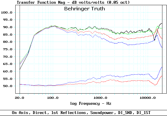

            Behringer Truth B2031A
            Horizontal:
            Vertikal (negativ ist nach oben):
            Nils

              Selbst gemessen oder anhand von Messungen die im Netz rumschwirren erstellt?
                Das habe ich selbst gemessen. 1 m Abstand und gefenstert.
                Die Nuwave 35 sieht ja übel aus. Wo ist die Messung her?

                  Die aktuellen Modelle der Nekkst Serie wie K6 oder K8 hätten mich noch etwas mehr interessiert. Vielleicht ergibt sich irgendwann irgendwie die Möglichkeit?
                  Die B2031A hatte ich selbst ein Weilchen. Die Phantomschallquellenabbildung war wirklich exzellent, die Raumdarstellung in die Tiefe quasi nicht vorhanden. Gibt es dafür einen Grund?
                  Die Messung der Nuwave wurde anscheinend vor längerer Zeit von Herrn Nubert selbst gepostet.
                  Ich bin über die Bildersuche bei Google darüber gestolpert und hatte sie gespeichert. Man kann übrigens Quellen für Bilder ausfindig machen, indem man Bilder vom Rechner in das Suchfeld zieht.

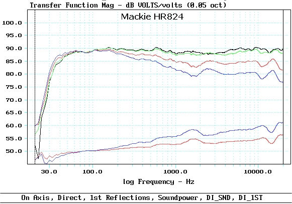

                  Hier mal Messungen einer unbekannten Truth(gibt ja 2 Serien mit je 2 Modellen) und der alten Mackie HR824 von Harman(?), gepostet auf Gearslutz.
                  Sehe ich das richtig, dass dort wo die Truth bei 2KHz abfällt, die Mackie entsprechend entzerrt wurde und eine Beule unter Winkeln entstanden ist?
