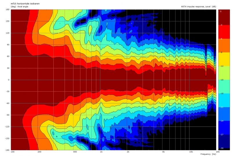

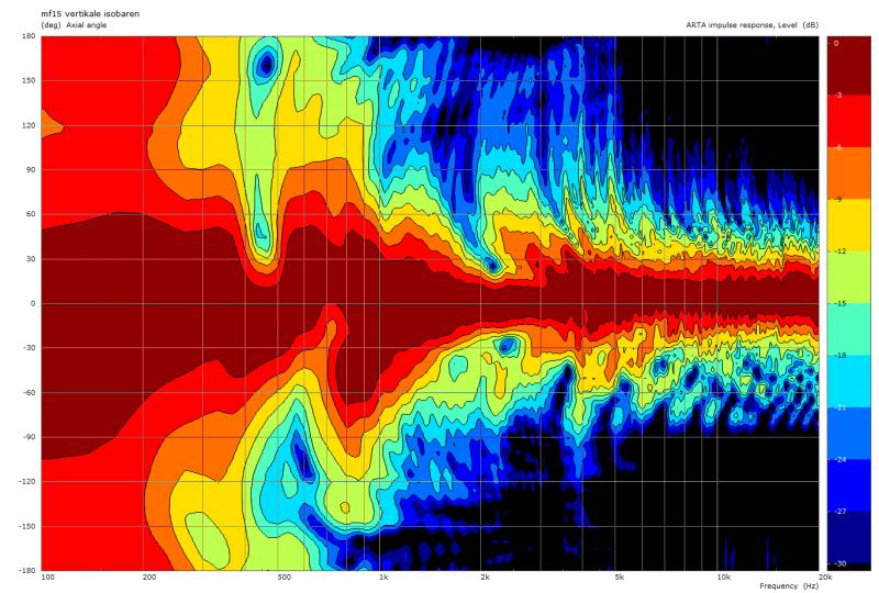

                                ...dann steuere ich der sammlung noch die isobaren einer meiner entwicklungen bei.
                                ziel war es, ein konstantes bündelungsverhalten bis mindestens 1khz zu erhalten.
                                - bestückung: 15"/6,5"/1"
                                - waveguide für den mittel-/ hochtonteil
                                - trennfrequenzen ca. 450 hz/ 2,3 khz
                                - messungen im RAR bei 6m messabstand (+/-180° mit 5° winkelschritt)
                                - achtung: glättung 1/24 oktave
