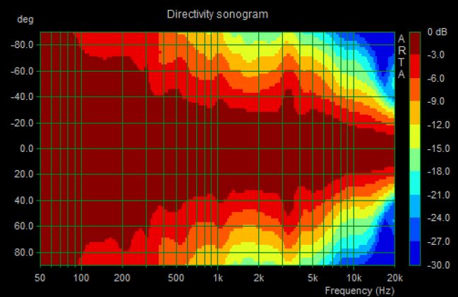

          DIY-3-Weger mit MT-Kalotte+ Waveguide + Ht-Kalotte + Waveguide.
          Hier zeigen sich ähnliche Probleme wie der Entwicklung der Concorde WG: die Kanten des Gehäuses erzeugen einen Peak bei 3000 Hz. Sonst aber gut gelungen.

            sieht trotzdem super aus.... also jetzt keine Fasen mehr, sondern riesen große Rundungen hahaha
            Um was für einen Lautsprecher handelt es sich und wie sieht der Weichenplan aus?

              Wie kommst du auf Rundung statt Fase? Bei mir war die schmale Fase problematisch (und die damit verbundene breite Schallwand).
              Hier ist die Quelle. Aktive Weiche.

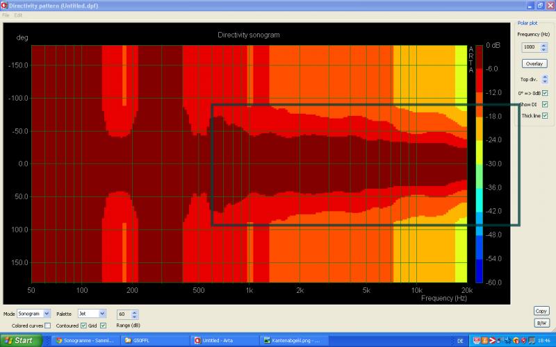

                  Hallo walwal,
                  der Vergleich hat aber zwei krass unterschiedliche Skalierungen!!
                  Da könnte ich ja glatt meine GF200/G50/G20 Kombi ins Rennen
                  schicken...(tue ich hiermit auch)
                  Gleiche Skalierung wie Studio2, mangels anderer Messungen nur im
                  umrandeten Bereich seriös, aber als Teilvergleich zulässig.
                  Und weil es so lustig ist gleich nochmal in der Skalierung des
                  Studio1-Sonogrammes, auch nur im selben Bereich halbwegs gültig.
                  Mit solchen Skalierungen komme ich ganz gut weg, oder??
                  Grüße Bernd

                    Ja Bernd, das ist auch mir aufgefallen. Aber wie ich sehe, sind auch andere dazu in der Lage. Man muss sich nur an der 6dB Grenze orientieren, dann sind beide fast identisch. Visaton sollte das mal dringend standardisieren.
