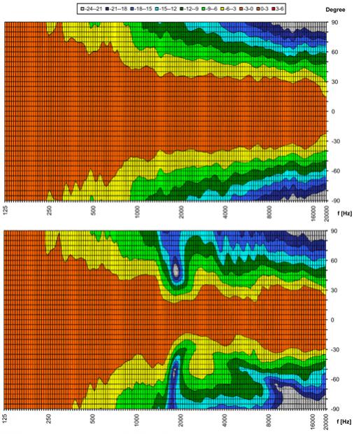

    #61
    K+H O410
    K+H O500C

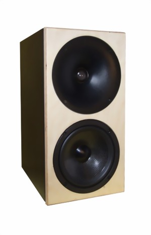

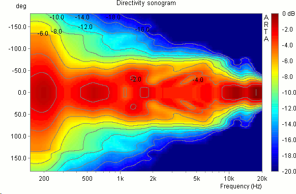

              #66
              Heißmann Acoustics Cinetor Monacor SP6/100PRO mit Monacor DT300 an WG300

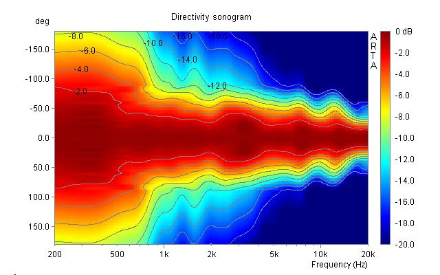

                #67
                Heissmann Acoustics, Direct HA Edition,Monacor 2x SPH-176,1x MSH-116/4,1xDT-25N
                Heimkinolautsprecher (Front ,Center,Rear)

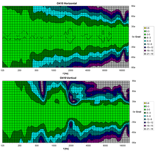

                          Leider gibt es nix umsonst. Das hervorragende horizontale Verhalten des 120A-Hochtons ergibt sich aus dem ideal elliptischen WG.
                          Leider steigt damit auch der Abstand zum Tieftöner - und das vertikale Diagramm wird im Hochton-Vergleich zur O410 (mit einem "gequetschten" WG) etwas schlechter:
Ansichten: 1
Größe: 84,7 KB
Ansichten: 1
Größe: 92,5 KB
                          Rudolf
                            • 28668
                            #73
                            Spielverderber.
                            Hast aber völlig recht. Wenn man (wie ich) daran glaubt, dass die horizontale Abstrahlung wichtiger ist als die vertikale, ist die Welt wieder in Ordnung.
