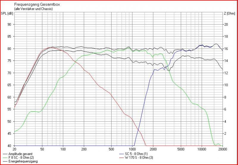

    hier ein vorschlag mit einem glatteren ef-gang

                    hier die simu mit sub,satellit geschlossen.
                    natürlich muss der pegel vom sub später auf beide satellit eingestellt sein...

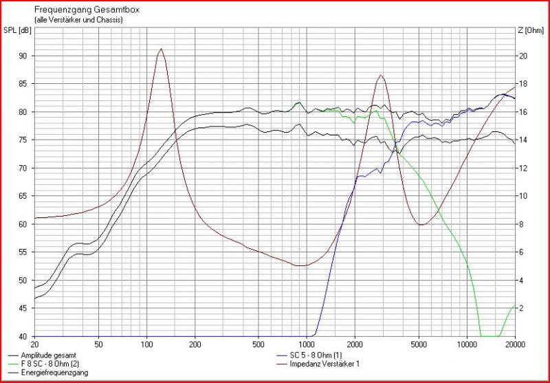

                      "05:27"...Bist Du Bäcker oder schlafgestört?
                      Und ich dachte immer ich wäre eine Nachteule!
                      Ich verstehe ganz genau was Du meinst...
                      ...aber Deine Simulation basiert nicht
                      auf dem was ich beschrieben habe!
                      1. Ich möchte eine Trennfrequenz von 120Hz erreichen und nicht 150Hz!
                      Bei einer Trennung höher als 120Hz fällt mir sofort störend auf, daß der
                      Bass aus einer anderen Richtung kommt. Bei 120Hz kann ich den Bass,
                      bei einer Position am Boden zwischen den Satelliten, nur orten, wenn ich
                      bewußt darauf achte.
                      2. Bei deiner Simulation hat nur der Sub eine aktive Begrenzung. Die Satelliten
                      werden bei Dir passiv durch den Hochpass der CB begrenzt und müssen
                      daher Fullrange angesteuert werden.
                      Bei Fullrange Ansteuerung müssen die Sats aber vor den großen Strömen der
                      Tiefen Frequenzen geschützt werden, indem man entweder einen Kondensator
                      in Reihe schaltet oder aber im "Small Mode" ansteuert (wie bei mir).
                      Meine Soundkarte liefert am Subausgang ein Signal ab 120Hz abwärts und
                      an den Satellitenausgängen ein Signal ab 120Hz aufwärts. Daher muß ich auch
                      am aktiven Sub den Tiefpass deaktivieren (Crossover defeat = on).
                      Was bei mir passiert zeigt diese Simu:
