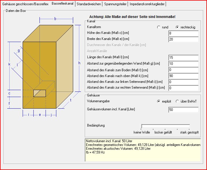

    ich habe in BoxSim eine kleine Bassreflex-Box simuliert und dabei eine
    Abstimmfrequenz von 115Hz gewählt. Der Rechteckige Reflexkanal soll
    2cm hoch und 7,8cm breit sein. Das Box-Volumen beträgt 4,1 Liter.
    Mit dem BoxSim-Tool "Auslegung Reflexkanal" habe ich dazu eine Länge
    von 2,5cm ermittelt. Da ich gerne mal eine abgerundete Reflexkanalöffnung
    probieren möchte (Oberfräse setzt Rost an ) habe ich das Tool "Port-Rechner"
    von CarHifi-OC ausprobiert. Dabei ist mir aufgefallen, daß hier für die gleichen
    Portmaße (ebenfalls ohne Abrundung) 6,2cm errechnet werden.
    Erstaunt über den großen Unterschied habe ich den Online-Rechner von
    Strassacker ausprobiert und bin auf etwa 5cm gekommen...
    Weiß jemand, warum sich die Ergebnisse so stark unterscheiden?
    Ich bin mir zwar bewußt, daß die Bassreflex-Berechnung nur eine
    gute Näherung ist, doch das scheint mir etwas viel...
    Da ich einen Rechteck-Kanal aus einem Brettchen baue (statt eines Rohres),
    habe ich hinterher keine Möglichkeit mehr einen Fehler zu korrigieren....

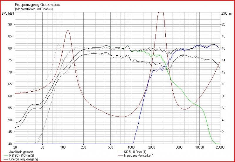

    Warum stimmst du so hoch ab, das wird grausam klingen. Ich würde Boxsim vertrauen. Schau dir mal die Daten der Bijou an. Dort liegen Messwerte und Simus vor.
      hier handelt es nicht um simu sondern um Bassreflexberechnung...
      verschiedene ergebnisse können schon verwirrend sein.
        • 28563
        Moin, Jama, trink noch einen Kaffe. Denn eine Berechnung des Reflexkanals ist eine Simu, genau so wie die Berechnung des Frequenzganges.
        Hier sieht man sehr schön, dass die Simu (oder Berechnung) mit der Messung übereinstimmt.

              Die Box ist ein Satellit der bei 120Hz aktiv getrennt werden soll.
              Von der Bestückung ist es eine NanoSat MKII mit größerem
              Volumen und angepaßter Weiche. Bei einer Abstimmung von
              115Hz erreiche ich so gerade noch 120Hz als untere Grenze
              mit -1,5dB bevor der F-Gang in den Keller fällt.
              Zuschnitt vom Tischler liegt schon daheim, nur das Brettchen
              vom Bassreflexkanal habe ich erstmal auf voller Länge bestellt
              um es selbst entsprechend zu kürzen.
              Diese Box soll ein Übungsstück werden bevor ich mich an ein
              paar größere Desktop-Säulen mit edleren Chassis wage...
              Da ich meine Abstimmfrequenz gefunden habe, geht es also nur
              noch darum, die Länge für das Bassreflexkanal-Brettchen zu berechnen.
              Eigentlich traue ich BoxSim aber der große Unterschied zu den anderen
              Tools hat mich jetzt stark verunsichert...kann mir gar nicht vorstellen, daß
              die Berechnung eines Helmholtz-Resos so schwierig ist!?

                    Also meiner Meinung nach müsste die Berechnung von Boxsim korrekt sein, da sie den Abstand zu Seiten, Rückwand, Boden und Deckel mit beachtet, was strassacker ja nicht macht.
                    Also bei meinem w170s Bandpasssub und meinen Frs8 Boxen hat die Berechnung wunderbar geklappt.

                              Ich habe alles beantwortet. Boxsim stimmt. Basta. Baue danach und es ist bewiesen.
