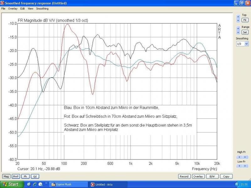

    Hier eine Vergleichsmessung der selben Box in verschiedenen Aufstellungen, einfach zur Ansicht was aus einem Ursprung entstehen kann, einmal Raummitte 10cm vor der Box, einmal am Schreibtisch, und das dritte mal am Standplatz der eigentlichen Hauptboxen, welchen Sinn macht es, wenn man sich diese Unterschiede ansieht in Boxsim Versuche zu starten einen möglichst linearen Bassbereich zu simulieren? Jo, gar keinen. Auch wird hier der 33Hz Peak sichtbar den mir schon das einfache Pegelmessgerät angezeigt hat.

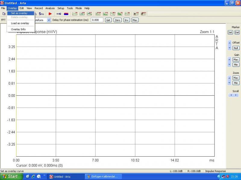

      Bei "Overlay" lassen sich Messkurven abspeichern und mit der nächsten Messung überlagern um Vergleiche anstellen zu können, wie in diversen Bildern hier zu sehen. Auch lassen sich in diesem Menü alle Messkurven bearbeiten, farblich, Löschen usw......

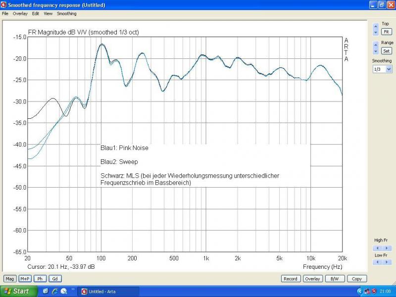

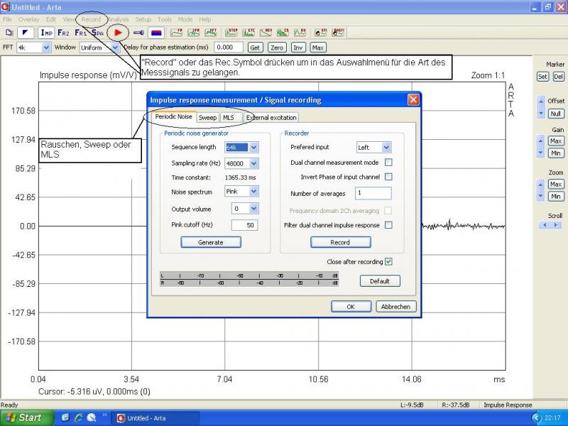

        Hier das Menü zur Auswahl des Messsignals, wählbar zwischen Rauschen, Sweep und MLS, im Bild dieselbe Messung mit den 3 Signaltypen. Nur bei MLS ist im Bassbereich immer Unterschied vorhanden.
        Wozu und zu welchem Zweck sollte man ein jeweiligen Signal verwenden?
          • 10398
          hallo andi,
          genau solche Fragen wollen wir in unserem Workshop versuchen zu klären.

            Das ARTA Manual beantwortet solche Fragen einwandfrei und in fast vollem Umfang. Genauer braucht man es beim "Einstieg in die Meßtechnik" nicht zu wissen.
              ja, mehr oder weniger finde ich alles per Ausprobieren raus, ich habe z.B. nirgends eine Anleitung zum Einfügen der Kalibrierdatei gefunden. Mag sein das es im Arta Manual enthalten ist.
              Hast Du einen link zu einem deutschsprachigem Manual?
              Wenn ja umso besser, dann haben wir alle was davon, nicht alle sind der englischen Sprache mächtig, schon gar nicht in diesem Umfang mit integriertem Fachenglisch.

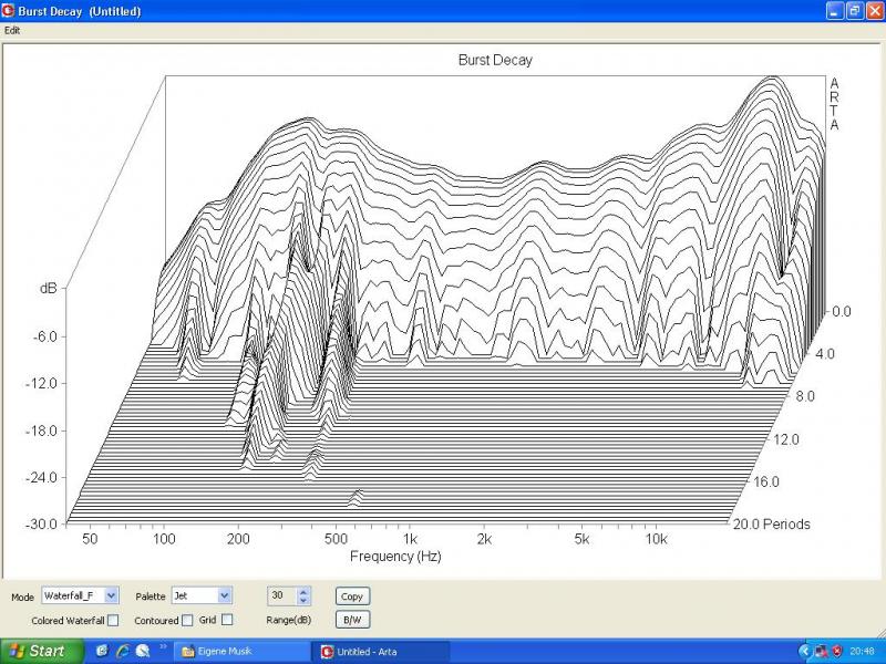

                Hier die selbe Box in Unterschiedlicher Entfernung gemessen, 10cm und 1m Abstand. Deutlicher kann der Unterschied nicht mehr sein. Jetzt drängt sich mir die Frage auf ob es im heimischen Hörraum überhaupt möglich ist 1m Messungen sinnvoll durch zu führen, oder ob es sinnvoller wäre die Chassis in Mehrwegern einzeln in kurzem Abstand "ohne" Raumeinfluss zu messen und von Arta addieren zu lassen.(noch keine Ahnung wie das geht).
                Nach erfolgter Messung in ARTA kann man in der Taskleiste auswählen welchen Messteil man sich anzeigen lassen möchte, Frequenzgang, Sprungantwort, Wasserfall usw. Mit Steps werd ich keinen Frequenzgang mehr messen, dauert zu lange bis die Messung sich "Durchgesteppt" hat. In Arta über "Sweep" gehts ratzfatz und man hat alles was man braucht(aus akustischer Sicht)
                  Da gab's mal so'n Artikel bei Hifi-Selbstbau: Messen ohne RAR
                  Die Messung im kurzen Abstand versagt halt wieder da wo eine grosse Membran (im Verhaeltnis zum Mikrofonabstand) nicht mehr kolbenfoermig arbeitet.

                    Den Wasserfall in 1 m ohne RAR zu messen, zeigt dir nur die Raummoden. Was willst du auch damit?

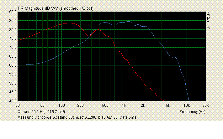

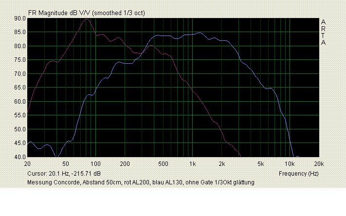

                          Naja es kommt wohl darauf an welchen bereich ich sehen will. Wenn ich z.b. den Übergang von TT-MT beurteilen will dann hilft einem gating auch nur bedingt weiter.
                          Ich hab mal ein paar alte Messungen meiner passiven Concorde ausgegraben.
                          Messabstand 50cm auf höhe HT.
                          Hier einmal mit 5ms Gate:
                          Und einmal ohne Gate und 1/3 Okt glättung
                          Welche Darstellung jetzt geeigneter ist kannst du selbst entscheiden. Davon ab ist "Gating" ja auch eine art der glättung oder ?

                            frogger, ich habe ganz sicher nirgends geschrieben, dass gefensterte Messungen ungefensterten immer vozuziehen sind. Was willst du mir mit den Grafiken zeigen? Das es Situationen gibt, in denen ungefensterte Messungen mehr Aussagekraft haben?
                            Es gilt die alte Faustregel der Meßtechnik: Die Auflösung des Meßinstrumentes muss wenigstens eine Größenordnung größer sein, als die Genauigkeit, mit der man das Ergebnis haben will.
                            Mit einem Meterstab kann man Zentimeter "genau" messen, weil er eine Millimeterskala hat. Mit einem Meßschieber kann man Millimeter "genau" messen, weil er einen Nonius hat. Mit einem Amperemeter das eine Meßauflösung von 0,01 Ampère hat, kann man zehntel Ampère noch "genau" messen.
                            Um die Glättung zu beurteilen, muss man jetzt die Auflösung des Ohres kennen. Man kann vereinfacht sagen, dass die kritische Bandbreite oberhalb von 500Hz etwa der Breite eines Terzbandanalyzers entspricht. Will man also sinnvolle Ergebnisse, ist die maximal "zulässige" Glättung 1/6 Oktave.
                            Erreicht man mit 1/6 Oktavglättung ohne Fensterung KEINE sinnvollen Ergebnisse, muss man sich etwas neues Ausdenken. Abstand variieren, für hohe Frequenzen fenstern, Raum ändern.
                            Fenstern ist grundsätzlich nur dann sinnvoll, wenn man bereits die ERSTE starke Reflexion aus dem Auswertungsfenster ausschließen kann. Dann gilt - nach der Faustregel der Meßtechnik - die Messung auch erst wenigstens eine, besser zwei Oktaven (eigentlich auch hier eine Dekade) oberhalb der Grenzfrequenz die sich entsprechend der Zeitauflösung ergibt. (Die Bedingunen waren bei deinem Beispiel wohl beide nicht erfüllt.)
                            Ja, räumliche Mittelung heißt entweder im Analyzermodus Dauermessen und mit dem Mikro "wedeln" oder an mehreren Stellen messen, "set as overlay" und zum Schluss "power average with overlays". Dabei muss der Abstand beachtet werden und im besten Fall über "edit -> scale" die Impulsantwort entsprechend skaliert werden. Sonst werden Messungen mit geringerem Abstand stärker gewichtet.
                            Bei räumlicher Mittelung wird die angezeigte Datenmenge MEHR. Bei Frequenzgangglättung wird die Datenmenge immer weniger.
                            Ich brauche jetzt die Sinnhaftigkeit der Glättung und der Fensterung und der räumlichen Mittelung nicht zu bewerten und ich habe mir das auch nicht ausgedacht. Wir sind nicht die ersten mit dem Problem. Es gibt zig wissenschaftliche Arbeiten, die sich damit beschäftigt haben und zu sehr ähnlichen Ergebnissen kommen, weil sich Schall eben so verhält.

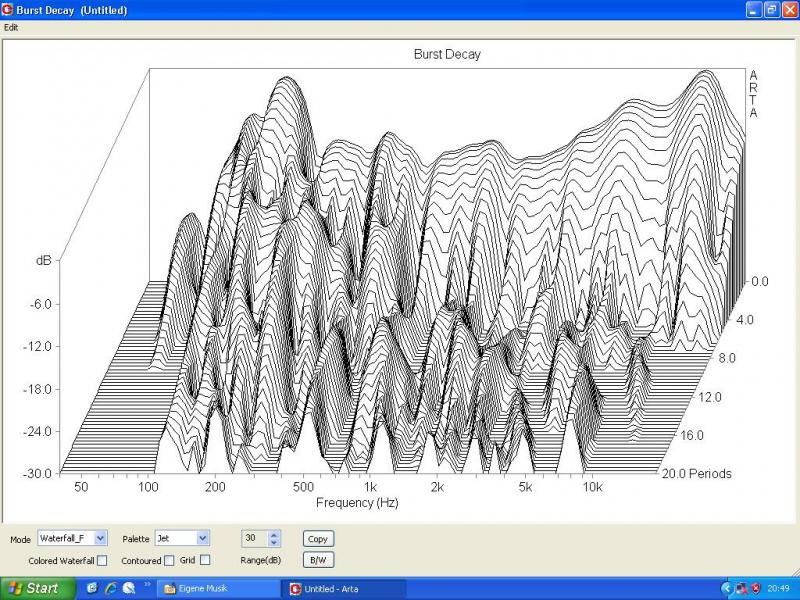

                              Den sinnvollen Arbeitsbereich eines unbekannten oder veränderten Chassis ermitteln.
                              Zum Kompendium, für den Anfang mag es gut sein, ist aber meiner Meinung nach sehr unvollständig und für den Gebrauch des Programms an sich nicht unbedingt zu verwenden. Aber es steht auch ausdrücklich dabei das es nur eine Hilfestellung und kein Ersatz für die englische Bedienungsanleitung ist.
                                Schon mal was von Fensterung gehört?
