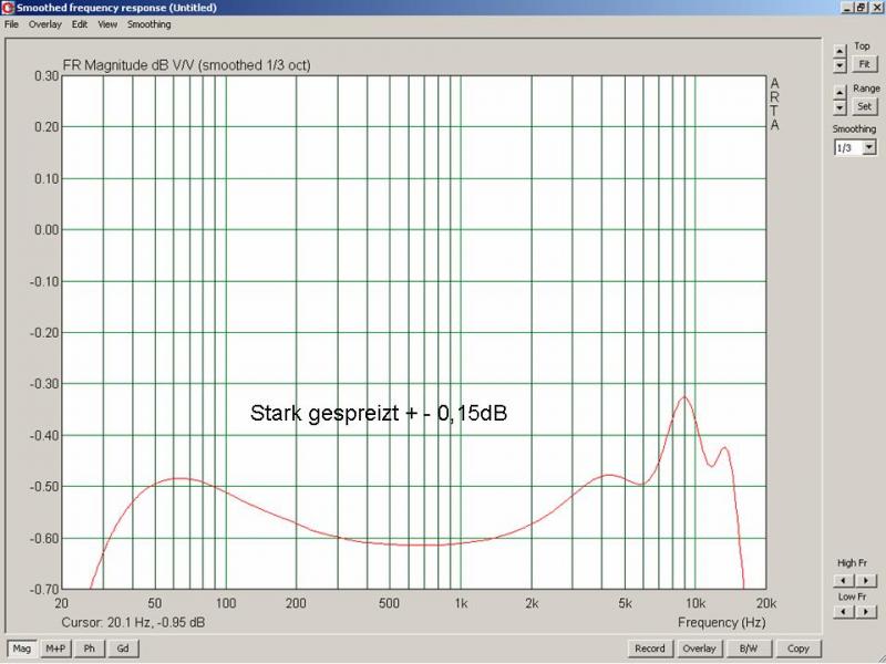

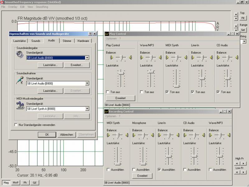

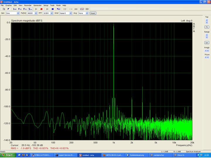

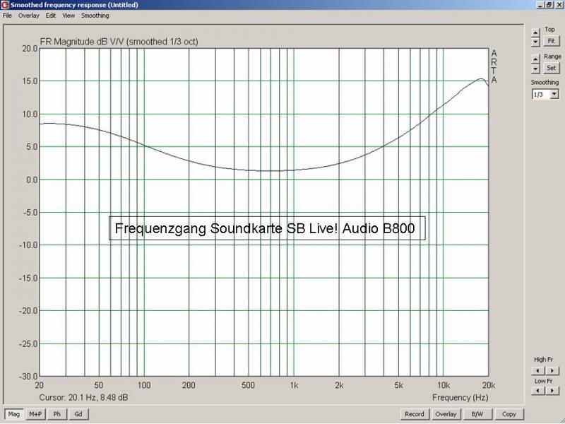

    Zu Beginn wurde, wie im Kompendium beschrieben, die Soundkarte per Loopback-Messung auf die Probe gestellt, welche mit Paucken und Trompeten durch die Prüfung fiel, für eine Anwendung mit Arta absolut unbrauchbar, die Karte ist eine SoundBlaster B800, wie im Diagramm unten zu sehen sind Verzerrungswerte zu hoch (und bei 2,3 und 4kHz sind Störspitzen zu sehen, woher diese rühren und warum sie vorhanden sind, keine Ahnung)und der Frequenzgang alles andere als gerade. Wenn ich ehrlich bin habe so ein Ergebnis erwartet, nach Einbau dieser Karte, die eine Onboard-Karte ersetzt hat, klang alles sehr hell und "gesoundet", die Voreinstellungen der Klangänderungen sind quasi nicht nutzbar, dann wird alles sehr spitz und nicht mehr anhörbar, eine neue Karte muss her, morgen entscheidet sich welche verwendet wird, aber es wird eine USB-Karte werden um sie nicht in den Rechner einbauen zu müssen. Habe zwecks der Übersichtlichkeit und Fehlerminimierung vor die Arta-Messbox, die Soundkarte, den Mikrofonvorverstärker und den Messverstärker in ein Gehäuse einzubauen. Somit hat der "Messkoffer" dann nur noch Netzkabelanschluss, Lautsprecherausgang, Mikro-Eingang und USB Ein-Ausgang, alle anderen Verbindungen finden intern fest statt. Als Messeinheit dient der kalibrierte Messpack von Hifi-Selbstbau, schnelle Lieferung und saubere Beschriftung des kalibrierten Verstärkers, sehr empfehlenswert.

    Hi Andy
    So einen verbogenen Frequenzgang hab ich selbst bei meinen Onboardsound noch nicht gesehen. Waren da vielleicht noch Klangverbieger mit im Spiel ?
    Wie standen die Regler in der Mixersteuerung bei dem Loopbacktest ? Man hat schnell schon mal den Aus bzw. Eingang übersteuert dann steigt der THD meißt sprunghaft an. Es hilft oft schon wenn man alles mal ein wenig zurückfährt.
    Einfach mal ein bisschen mit dem mixer spielen.
    Die Spitzen(K2,K3) die du da siehst sind genau das warum der THD so hoch ist. Bei einer guten Karte liegen die bei ca -100db was dann 0.001% THD entspricht.
    Gruß Udo...

      da muss irgendein EQ (Loudness?) eingeschaltet sei, deshalb ist auch der Klirr so hoch. Keine Soundkarte hat einen derart miesen Frequenzgang. Sogar jeder Onboard-Lowcost-Codec hat von 20-20kHz max. 1dB Abweichung...
      Ich empfehle Dir für Loopback-Tests das Gratisprogramm RMAA, das zeigt auch Übersteuerungsprobleme gnadenlos an.
        Im Windowsmixer ist alles exakt wie im Kompendium beschrieben eingestellt. Im Menüpunkt "Impulse response measurement" ist der Line-In der Karte bei -11db in Vollaussteuerung ohne Übersteuerung, der Loopback verhält sich auch nicht anders wenn bis auf -20dB gedämpft wird.
        Das hab ich auch gedacht, habe aber nirgends eine Einstellung gefunden die das Bestätigen würde, werde heute abend nochmal alles durchforsten was mit der Soundkarte zu tun hat, vielleicht hab ich doch was übersehen.

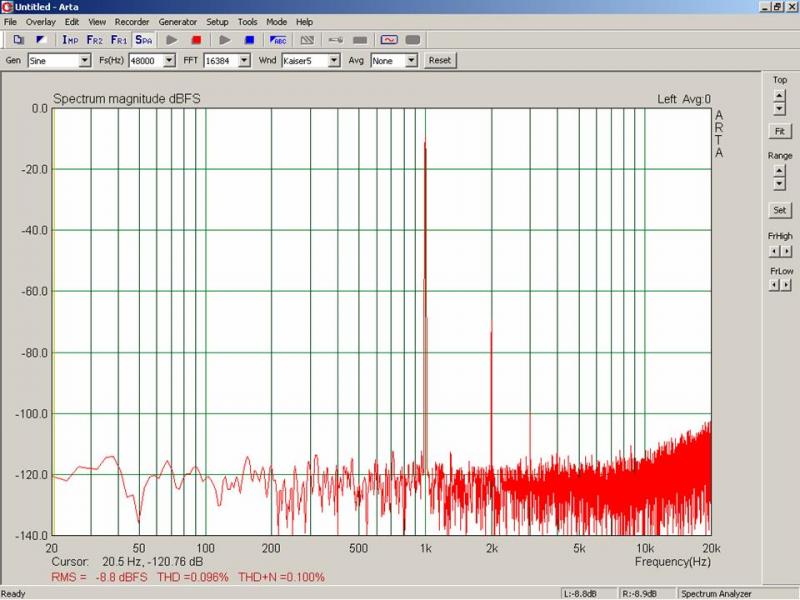

            Naja, nach gestriger Sucherei unter ertweitert, erweitert, erweitert, erweitert habe ich dann doch noch eine Klangregelung gefunden, man muss nur tief genug in die Soundkarte einsteigen. Anbei der aktuelle Loopback mit linearisierter Soundkarte, sieht nun schon besser aus, im Windowsmixer hab ich mit dem Pegelregler in "Soundwiedergabe" entsprechend gespielt bis die Verzerrungswerte einigermaßen i.O. waren (danke für den Tip frogger), allerdings sind sie immer noch nicht im Rahmen der Vorgaben des Kompendiums, für derweilen sollte es aber reichen. Das schöne daran ist das die Verzerrungwerte direkt nach änderung des Reglers im Windowsmixer aktualisiert werden und somit nicht nach jeder Pegeländerung eine neue Messung erfolgen muss (Mixer und Spektrum Analyser gleichzeitig öffnen, mit den Reglern spilelen und direkt im Analyser ablesen). Unter "Impulse response measurement" zeigt sich nun auch bei 0dB keine Übersteuerung mehr. Im Bild die momentanen Einstellungen des Mixers und die aktuellen Verzerrungswerte sowie der Frequenzgang nach Linearisierung der Soundkarte (im ersten Bild direkt über den Eingabefenstern des Windowsmixers). Im letzten Bild der F-Gang nochmal in stark möglichst gespreizter Darstellung, + -0,15dB, auch nicht direkt nach den Vorgaben des Komp., aber die 0,1dB an Mehrabweichung sollten keine disqualifizierende Wirkung haben. In Zukunft wird eh eine andere Karte dafür verwendet werden. Weiter gehts dann mit dem Rauschen der Karte.
            Zuletzt geändert von andik; 28.07.2010, 12:49.

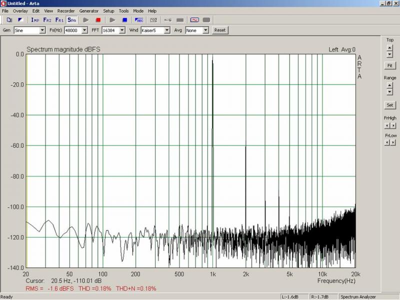

              hier ein Loopback einer Terratec Aureon 5.1 USB MK2 eines bekannten, auch nicht ideal, Spreizung des F-Gangs in 0,5dB Schritten, nicht in maximaler Spreizung. Hier sind zwar die Verzerrungswerte besser(auch bei höherer Aussteuerung), der F-Gang fällt aber recht früh recht stark zu hohen Frequenzen ab. Muss wohl oder übel weitersuchen, die M-Audio Transit scheint so gut wie überall ausverkauft, mal sehen ob sich da noch eine auftreiben lässt.

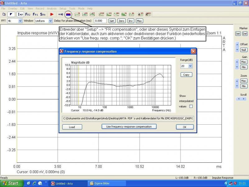

                    kann mir jemand weiterhelfen, habe gestern vergeblich versucht die Kalibrierdatei zum Mikro in Arta einzufügen, allerdings ist das eine ".sen" datei, Arta will aber eine ".mic" oder ".cal" datei, muss ich die ".sen" irgendwie wandeln? Bin momentan ratlos.

                      Jupp, du hast dir die Antwort schon selber gegeben
                      Einfach .sen in .mic umbenennen.

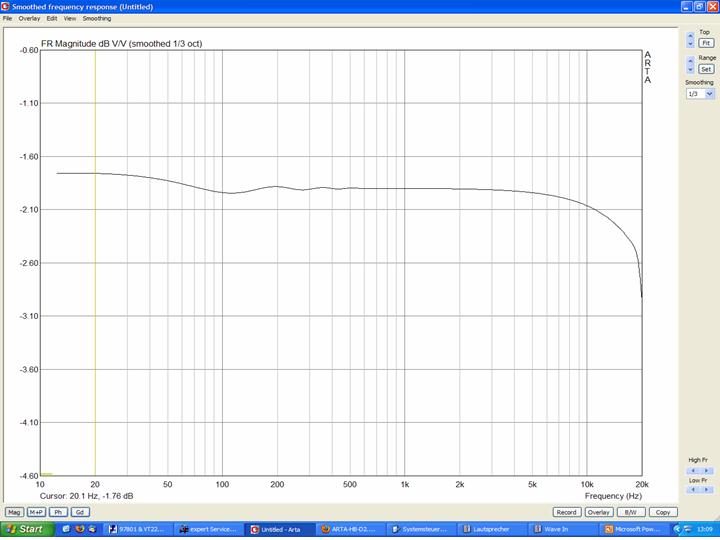

                              So, Mikro ist derweilen zur einkanaligen Messung angeschlossen, hier ein paar Dinge der ersten Inbetriebnahme und erste Spielereien mit Arta.

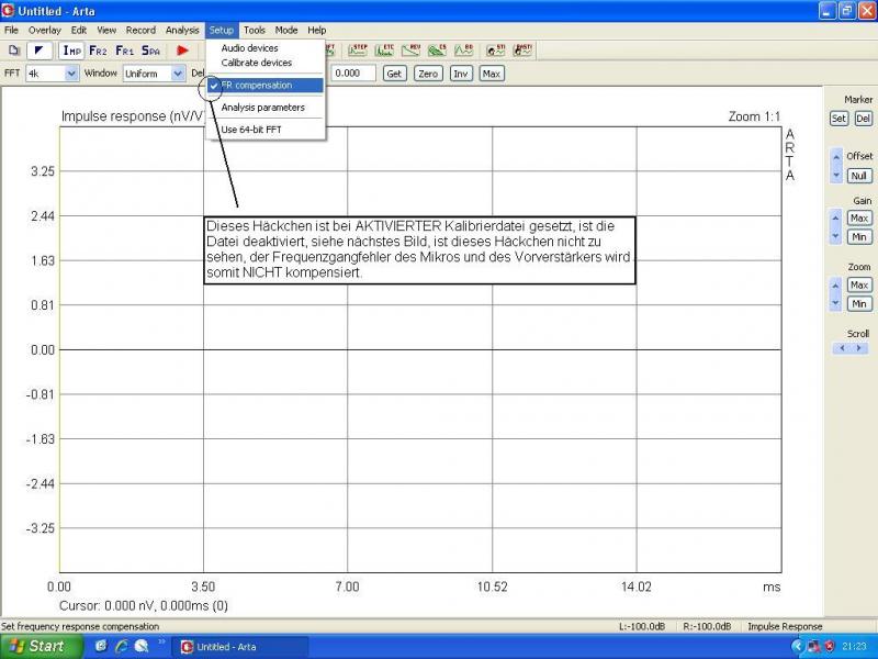

                              Wie fügt man die Kalibrierdatei in Arta ein die man zum kalibriert bestellten Mikro bekommt?
                              Wie auf den Bildern zu sehen entweder über "Setup" oder über das im Bild markierte Symbol, die Datei muss eine "mic" datei sein.

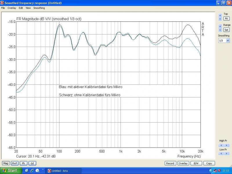

                              Im "FR compensation" Menü lässt sich die Mikrofonkalibrierung einschalten oder ausschalten, wie im Bild beschrieben. Das dritte Bild zeigt eine Wiederholungsmessung mit aktivierter und deaktivierter Kalibrierdatei, ich seh vor jeder Messung im Setup-Menü nach ob das Häckchen zur aktiven Comp. auch gesetzt ist, einmal kam es vor das nach Neustart von Arta sich diese Datei von selbst deaktiviert hatte, diese Messung ist dann natürlich für die Katz.
