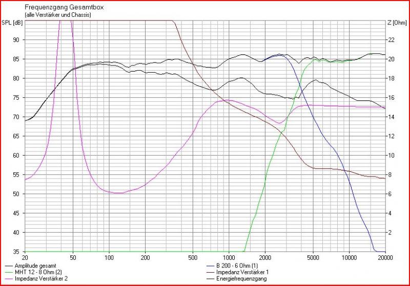

    Also am klarsten uns besten (für mich) war für mich die Kombi B200 im geschlossenen Gehäuse bei 2500 Hz getrennt zum G 20 SC. Da mir ein HT kaputt gegangen ist, habe ich mich dazu entschlossen das High End Bändchen MHT zu installieren. Soweit sogut, habe mir das gute Boxsim (echt Respekt für dieses Programm) einverleibt und mal lossimuliert. Die Simulation habe ich mal hinten angehängt. Ich finde die Simulation recht perfekt, wer noch offensichtliche Verbesserungen sieht, nur zu bin für alles dankbar.
    Jetzt hab ich das ganze mal zusammengelötet und probegehört. Das war eine mittelprächtige Enttäuschung mehr nicht, liegt es an den neuen Chassis, müssen die erst einspielen oder was meint ihr? Habe ich vielleicht doch ein paar grundsätzliche Fehler gemacht und sehe sie nur nicht???

    Wenn du etwas im Forum mitgelesen hättest wüßtest du vielleicht, daß sich das MHT 12 nicht ohne weiteres simulieren läßt...
    MfG B.
      soll jeder neuling das ganze forum durchlesen???
      der mht sollte wenigstens mit 12db oder besser 18db angekoppelt sein.
      warum 2 verstärker?
      hier ein vorschlag:
        • 28892
        Hallo Lybbi,
        da hast du sogar 2 Chassis kombiniert, die sich nicht gut simulieren lassen. Jamas Vorschlag sieht recht gut aus, alles unter Vorbehalt, dass Simu hier nicht reicht. Ja, warum 2 Verstärker? Ob bei 2 Verstärkern die Phasenlage stimmt, weiß ich nicht, über haupt ist die Weiche suboptimal. Höre auf Jama und trenne mindestens mit 12 dB. Die 56 mH sollten auch nicht sein. Wenn du niemand aus dem Forum findest, der das misst, kannst du zu Visaton fahren nach Terminabsprache. Da kostet es nichts.

          Benny hat's schon angedeutet:
          - MHT lässt sich nicht besonders gut simulieren, Grund: Boxsim rechnet mit dem Modell des Kolbenschwingers, was für den Magnetostaten nicht gilt.
          - B200 lässt sich ebenfalls nicht gut simulieren. Der Grund ist der gleiche. Zwar arbeitet das Chassis im unteren Frequenzbereich als Kolbenschwinger, der Hochton wird aber nur von einem begrenzten Teil der Membran um die Schwingspule herum abgegeben. Der Übergang zwischen den beiden Schwingungsarten ist schleichend.
          des weiteren ist die Simulation nicht ganz korrekt. Der B200 hat kein Gehäuse angegeben.
          konzeptionell wird der MHT bei dir zu niedrig und zu flach getrennt. Kann man auch leicht an der maximalen Lautstärke erkennen. Besser bei >= 4kHz trennen.

                            also ich habe mal die Frequenzweichen so wie geschrieben umgebastelt. Trotzdem weiter mit Biamping. Das Ergebnis war schonmal deutlich besser als mein bisheriges. Aber noch nicht perfekt. Die Stimmen kommen noch aus beiden Boxen, kein wirklicher Genuss, zumal ich mit B200/ G 20 SC Gespann schonmal gehört hab wie es geht.
                            Also hab ich mich kurzerhand entschlossen nur noch einen Verstärker zu verwenden (und Strom zu sparen) und schon war die Räumlichkeit stark verbessert. Leider sind jetzt die Stimmen mit starkem F und S Zischen nervig. Vielleicht liegt es auch an meinem Gehör, dass sich so an das Weiche gewöhnt hat, dass dies nun so pregnant hervorsticht.

                              Also war die Aussage von mir, dass Biamping oft schlechter ist, zutreffend. Die übertriebenen S-Laute liegen wahrscheinlich an falscher Abstimmung des MHT, der ja als "zickig" bekannt ist.
