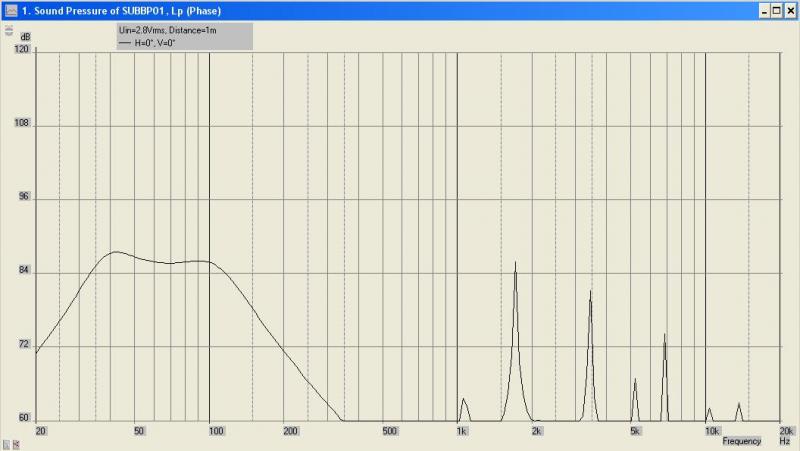

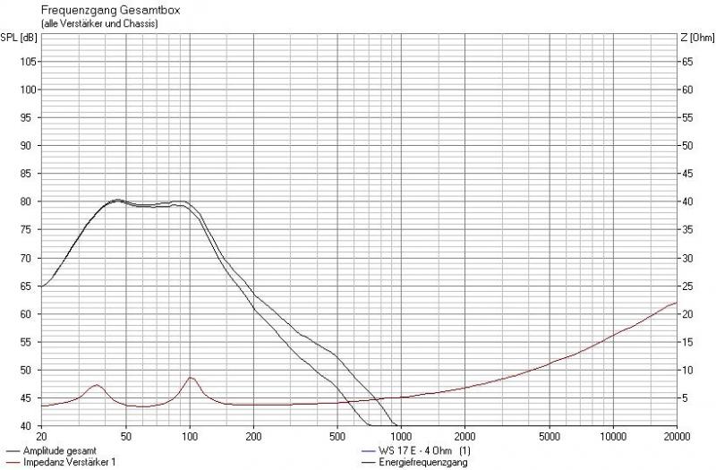

    Hab gerade mal die Smulation für mein Projekt
    http://www.visaton.de/vb/showthread.php?t=20325
    noch in AkAbak gemacht. Vom Frequenzgang passen die beiden Simulationen ganz gut, aber der Pegel weicht deutlich ab! Bei AkAbak hab ich einen RMS-Spannung von 2,8V eingestellt; das sollte doch mit Boxsim dann übereinstimmen
    Wasn da los?
    (Hab eben noch per Boxsim eine Simu rein nach den TSPs gemacht, aber da kommt kein grosser Unterschied.)
    Das AkAbak-Skript darf man nicht hochladen hier als Text:

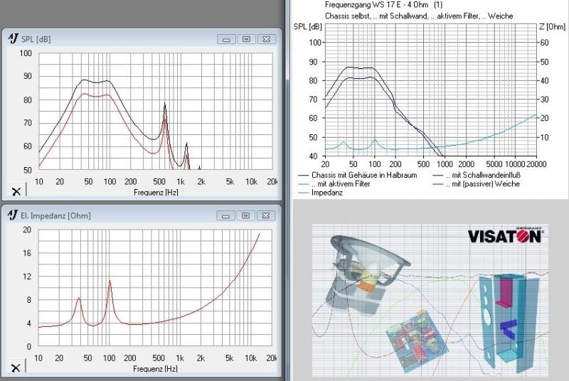

    Hallo Laudio,
    Boxsim rechnet den Schallwandeinfluss und die Aufstellung mit in die Simulation. Vergleich mit Akabak geht nur bei Betrachtung der Einzelchassis: "Chassis mit Gehäuse im Halbraum". Ich denke dass Akabak ebenfalls im Halbraum simuliert. Ich hab die Box auch noch mit AJHorn simuliert, schwarz Halbraum, rot Freifeld. Ich finde die Ergebnisse haben eine gute Übereinstimmung.
      • 5688
      Halbraumsimu ist auch in Boxsim möglich. Einfach im Chassiseditor unter "Schallwand und Position" das gemeinsame Außengehäuse abschalten und danach aller 4 Häkchen für die Kantenbeugung abschalten. Im Tieftonbereich müsste das +6dB Pegel ergeben.

        Ahhhh! Danke Euch beiden Halbraum war das richtige Stichwort. Ein
        Code:
        dEdge=10cm
        hinein und AkAbak rechnet mit Brechung d.h. bei den tiefen Frequenzen Abstrahlung in den ganzen Raum. Ohne Angabe nimmt es den Halbraum, auch wenn die Größe des BR-Rohrs gegeben wurde.
        Und bei Boxsim gehts umgekehrt, wenn man wie beschrieben die "Schallwand weg-klickt".
        Jetzt passt es
