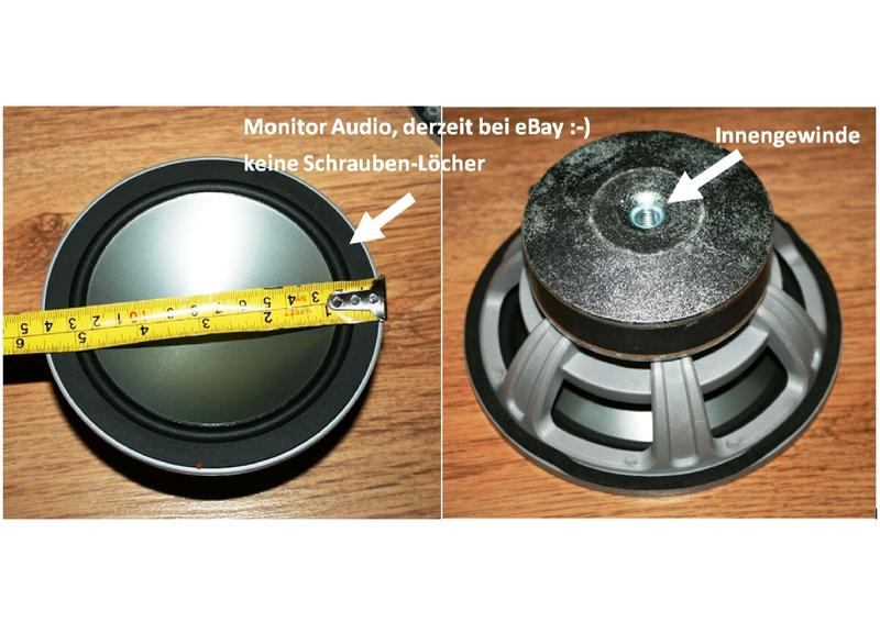

    Die Chassis der Firma Monitor Audio haben diese Löcher im Magneten...
    Naja, es soll ja auch be TT und TMT ohne Polkernbohrunggehen....

            entkoppelte Montage von Treibern
            zu #90 bis #94 hat Monitor Audio eine interessante Variante bereit. Verspannung der Chassis mit der Rückwand. Jetzt auch für Diy erreichbar.

              Aber wenn man das Chassis wirklich entkoppeln will, darf nicht direkt mit der Rückand verschraubt werden, sondern über ein Dämpfungselement, wie auch immer.
              https://www.fairaudio.de/test/test-n...precher-3-dwt/
              Ich hatte auch gesehen, dass gegenüberliegende TT an den Magneten mit einem Spannverschluss an das Gehäuse gezogen wird.

                          Hier sieht man die erwähnte Befestigung. Statt der Magnetbohrung ist wohl der Schwingspulenträger gelocht.

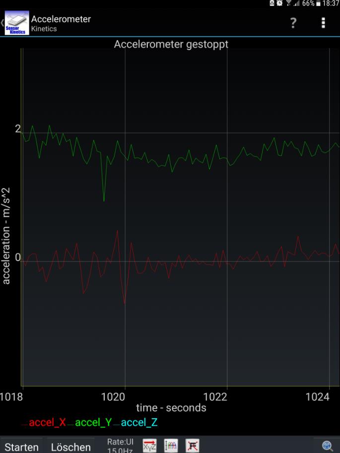

                              Wer die Vibrationen messen will, das geht prima mit einem Smartphone und der passenden App.
                              Bei der Connie sind die Schwingungen der gesamten Box (vor-zurück) stärker als Vibration der Gehäusewände.
