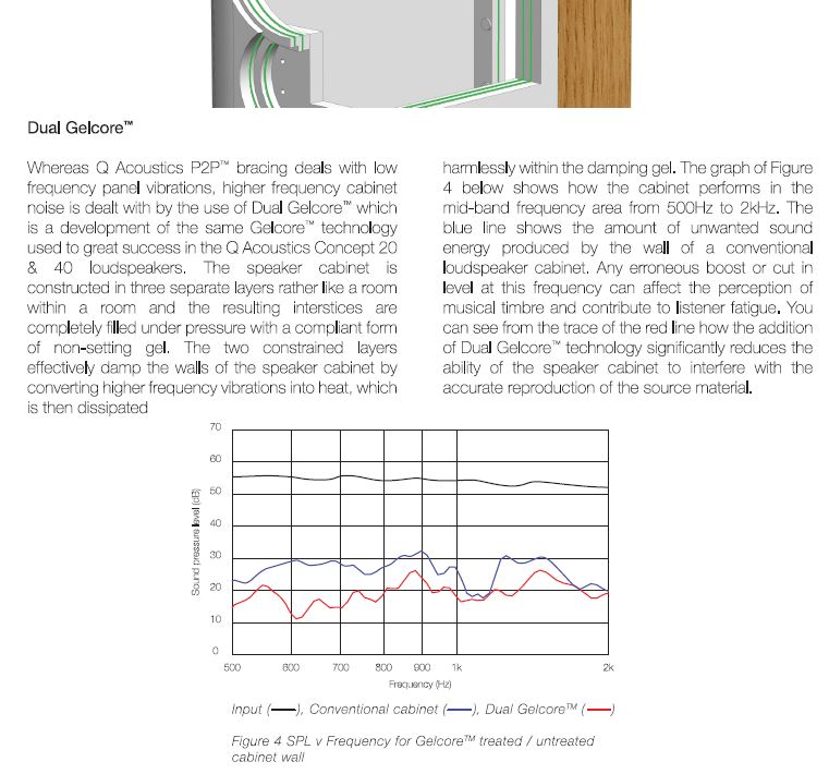

                        Hier verwendet ein Hersteller 3-lagiges MDF mit "Gelcore":
                        https://www.qacoustics.de/concept500speakers
                        Zuletzt geändert von walwal; 15.02.2019, 17:53.
