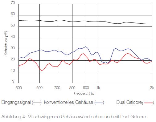

                            Interessante Beschreibung eines Lautsprecher-Herstellers:
                            http://idc-klaassen.com/uploads/Q%20...ormationen.pdf
                            Querstreben an kritischen Postionen statt Ringversteifung im Tiefton
                            Sandwichgehäuse mit Gelschichten im Mittelton
                            Die Messungen ergeben ähnliche Werte wie bei mir, wobei "mein" Bitumen/Alubutyl noch besser wirkt.
                            Auch sonst lesenswert.
                            Zuletzt geändert von walwal; 03.03.2018, 10:17.

                              Es wird laut dem PDF sehr viel Aufwand betrieben, allerdings kommt dabei folgendes raus
                              die Box wiegt 42kg, also ein richtiges Kaliber
                              bei 40 Hz haben wir -12dB im Frequenzgang, der Klirr liegt nur 17dB darunter bei 80dB@40 Hz Nutzsignal (also über 10%)
                              bei 30 Hz ist der Klirr gleich laut wie das Nutzsignal mit 78dB
                              (Abb.8)
                              Bei den Specs (Abb.13) hat man daher überhaupt gleich bei 60Hz mit der Klirrmessung aufgehört (ist dort 0,2+0,4%).
                              MaW: Man stellt sich 2x42kg ins Zimmer und kann die Boxen, wenn man Musik nicht gerade in nur moderater Lautstärke hören will, eigentlich nur als Satelliten verwenden.
                              Was auch gleich die Tragik von so HiEnd-Boxen gut beschreibt..........
                                • 2467
                                ... bei 30 Hz ist der Klirr gleich laut wie das Nutzsignal mit 78dB Abb.8)
                                Ganz sicher nicht, das sind zwei Achsen in einem Diagramm !
                                P.S. Das ist nicht tragisch, sondern ganz normal, da auch eine schöngefärbte Abhandlung die Physik nun mal nicht aushebeln kann.
