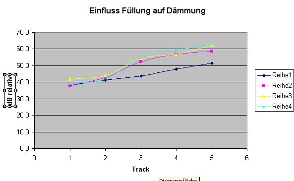

                          • 28403
                          Da lag ich wohl etwas daneben mit meinen 17 dB bei der ersten Orientierungsmessung.
                          Zunächst habe ich die Wirkung des Füllmaterials untersucht.
                          Die Schallwand ist bei diesen Messungen mit Silicon abgedichtet und strahlt in einen Abwasserschacht im Zementboden des Kellers. Sie wurde mit hohem Anpressdruck perfekt abgedichtet. Gemessen wurde mit einem Mikro statt des Messchassis, da die Empfindlichkeit ausreicht, wenn man es laut genug macht. Zur Veranschaulichung: Es tut im Keller weh in den Ohren, wenn die Box nicht in den Schacht strahlt. Obwohl die Dämmwerte hoch wirken, höre ich die ersten 4 Testfrequenzen noch im Wohnzimmer im Erdgeschoss durch das Gehäuse!
                          Die Testfrequenzen sind Terzrauschen mit Basis bei (geschätzt)
                          1: 100 Hz
                          2: 400 Hz
                          3: 1000 Hz
                          4: 2000 Hz
                          5 :4000 Hz
                          Sie stammen von einer Test CD von Audio, leider habe ich die Beschreibung nicht mehr, vieleicht kann jemand was dazu sagen?
                          Hier die Messungen der Testbox in der schlechtesten Ausführung, also 16 mm Span ohne weitere Maßnahmen, sowohl leer als auch gefüllt mit Sonofil, feiner Polywatte und Akustiksteinwolle.
                          Ohne Füllung=Blau
                          Steinwolle=Hellblau
                          Polywatte=Gelb
                          Sonofil=Pink
                          Fazit: Das Füllmaterial zeigt deutliche Wirkung, wobei die Art des Materials nur geringe Unterschiede bewirkt. Steinwolle ist im mittleren Bereich am besten, im unteren Bereich die feinfaserige Polywatte.
                          40 dB Dämmung entspricht 1% Klirr
                          50 dB...................................0,3% Klirr
                          60 dB...................................0,1% Klirr
                          Die folgenden Messungen des Einfusses der unterschiedlichen Wanddämmung mache ich mit Sonofil, das entspricht am ehesten der Praxis und ich will nicht die stehenden Wellen messen.
                          Zuletzt geändert von walwal; 08.12.2009, 13:59.

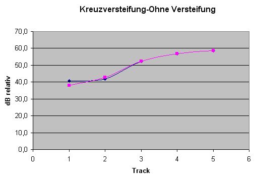

                            • 28403
                            Und jetzt mir Versteifung der 4 Seiten über Kreuz:
                            Das mag ja im Tiefton nützlich sein, aber hier, das war nix. Überraschung
                            Mit Versteifung= Pink

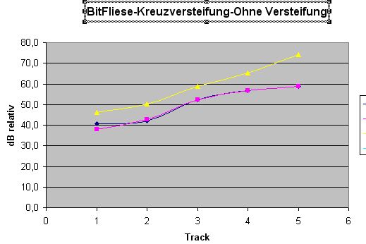

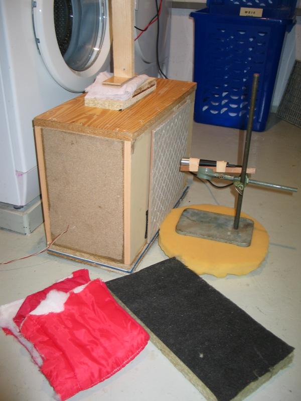

                              • 28403
                              Und jetzt eine Seite zusätzlich zum Kreuz zu 2/3 mit 4 mm Bitumen plus Fliese belegt, die Seite wurde gemessen und obiges Diagramm ergänzt:
                              Kommentar ist überflüssig.
                              Im Anhang Foto des "Meßlabors", im Vordergrund Rockwool RAF-SE und das feine Polyvlies (alter Schlafsack).
                              Zuletzt geändert von walwal; 08.12.2009, 16:24.

                                wahnsinn. das ist ja ein enormer unterschied. dann wird meine concorde am besten doch auch im bassabteil mit bitumen beklebt. mit so einem gewaltigen unterschied hätte ich nicht gerechnet.
                                nun bleibt noch die frage offen, ob man das im musiklärm auch raushören würde ... ich denke mal eher ja.
