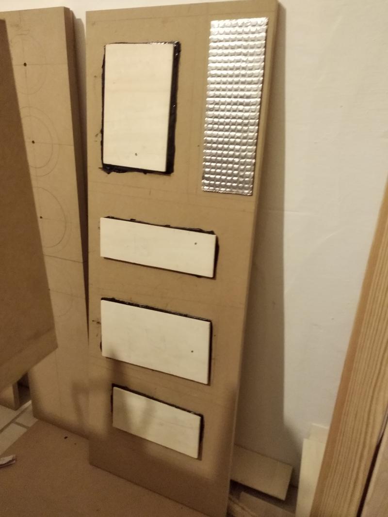

      Das sieht auf jeden Fall ausreichend aus.
      Ich muss sagen, dass ich mit den 2 Lagen 2mm Alubutyl im MT-Bereich und der 4mm-Butyl-mit aufgeschmolzenem-6mm-Sperrholz-Version beim Rest des Gehäuses schon ziemlich zufrieden bin.
      Man muss halt nur echt darauf achten, dass sich das Butyl über die komplette Fläche mit dem Holz verbindet. Also ordentlich anschmelzen und dann flächig mit Zulage und Zwinge arbeiten
        • 4508
        #153
        ich habe nie so einen Aufriss gemacht, wenn ich Alu-Butyl verklebt habe...
        im Sommer habe ich die zugeschnittenen Matten für ein paar Stunden in die Sonne gelegt, bis sie butterweich waren, ansonsten lasse ich einen Heizlüfter drauf pusten - natürlich auch draussen...
        Das Zeugs klebt bombenfest, mann kann so beklebte Bretter mit der Kreissaäge durchtrennen, ohne dass sich da was löst. Nur das Sägeblatt möchte danach ordentlich gesäubert werden; eine Strafarbeit

          Wichtig ist, dass die Fläche staubfrei ist. Auch eine Grundierung ist vorteilhaft.
          • OlliGP
            • 29.04.2020
            • 81
            #155
            Das selbstklebende Alubutyl ist ja auch kein Problem. Der Aufriss kommt, wenn man Butyl-Schwerfolie vom Dachdecker mit MDF/Sperrholz verschmelzen will/muss.
              • 4508
              #156
              Jürgen, ich habe das Holz - Birke MPX - immer nur mit einem feuchten Microfasertuch ausgewischt, und über Nacht trocknen lassen...
              Aber ich könnte mir vorstellen, dass ein Haftgrund für eine gute Verklebung sorgt!

                Stimmt, ich habe die MPX-Bretter auch grundiert. Mir hat die Anleitung von waveguide-audio auch sehr geholfen:
