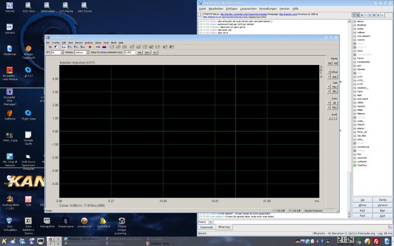

          Linux Kanotix
          Hallo Axel,
          ich habn Dell Studio17 und als Betriebssytem ein Linux. http://kanotix.com .
          Arta lies sich unter der Wine installieren. Obs sonst funzt kann ich so nicht sagen, da ich nicht der Messfreak bin. Aber ich mag Win nicht so => Du kannst in dem System mit nem modernen Rechner XP in der vbox installieren. Dazu gibt es sehr gute Anleitungen und darin zB. Dein bisheriges XP und gut isset. Da wird ja Arta sicher funzen.
          Der Service ist bei Kanotix einfach super über den irc-live-chat. Ich zahle dem Gates keine Lizenzgebühren mehr, seitdem ich weiß, das es anders mit viel mehr Service viel besser geht.

                      Hi Pansen,
                      was sind das für Programme, die unter Wine laufen müssten? Office 2007 läuft unter Wine.
                      Ev. mal vorher im Forum erkundigen. In den letzten zwei Jahren hat sich de Wine sehr gut entwickelt für meine Bedürfnisse genügend.
                      MfG
                      Peter
