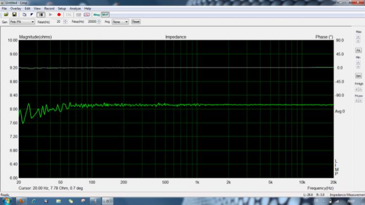

    Hallo, ich habe mal ein wenig mit Arta und der Impedanzmessung herumprobiert.
    Irgendwie sieht das unterhalb von 60Hz nicht mehr so gut aus.
    Soundkarte Audigy Soundblaster MP3+
    Selbstgebautes Impedanzmesskabel nach HobbyHifi.
    Messobjekt war wie zu erkennen ein 8,2 Ohm Widerstand.
    Das sollte doch so nicht aussehen, oder täusche ich mich ?
    Auserdem stürzt mir Limp regelmäßig mit Win7 ab.
    Hat jemand eine Idee woran das liegen kann, bzw. einen Tipp ?

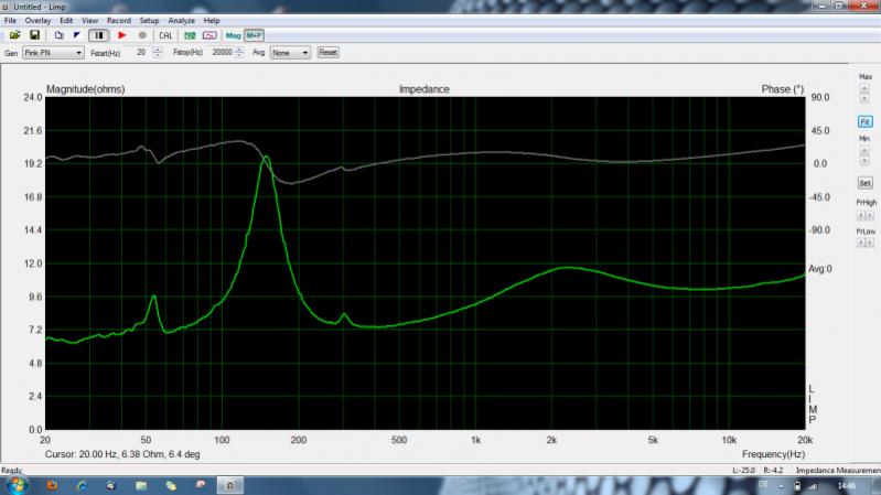

    Und zu guter letzt ein Impedanzschrieb meiner PicoLino2.
    Kann jemand die beiden Höcher vor und nach dem Impedanzanstieg interpretieren ?
    Diese Höcker haben übrigens beide Lautsprecher.
    Ist es Normal das der Schrieb so zittert? Liegt es daran das er in Echtzeit angezeit wird ?
    Wenn ich mit Stepped Sine messe, sieht die Linie ruhig aus,
    Viele Fragen, ich weiß, aber ich beginne eben erst mich mit der Materie auseinander zusetzen. Ich hoffe ihr könnt mir ein wenig helfen.
      1. Rechtsklick als Administrator starten
      Falls das nichts hilft:
      2. Rechtsklick Eigenschaften-->Kompaitibilität-->Windows XP auswählen.
          Genau die Funktion habe ich gesucht, aber leider nicht gefunden.
          Vielen Dank dafür. Werd es gleich morgen mal testen.
          Micha
