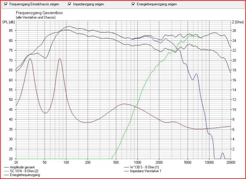

    Moin,
    ich versuche eine MiniMonitor Abwandlung mit dem W130s und dem SC10N zu simulieren - ich bin relativer Neuling in sachen Frequenzweichenlayout.
    Die beiden sollen in meinem Zimmer, etwa 14m² spielen, unterstützt von dem Sub T-20.39 mit TIW200XS.
    ich kriege den Freq. gang nur nicht wirklich linear gerade der 200-700Hz Bereich Hängt mir etwas zu sehr durch...achso, kostensparend sollte die Weiche wenn es geht sein, keine voodoo komponenten oder ähnlich
    ob BR oder CB ist eher nebensächlich, CB wäre mir warscheinlich lieber.
    das ganze wollte ich erstmal an einer Auto Endstufe mit Hoch- und Tiefpass filtern betreiben - Wirkungsgrad ist auch nicht soo das Kriterium, die kann ich dann ja getrennt vom Sub regeln. Ich weiss garnicht ob der HP überhaupt noch Sinn macht, wenn die MM sowieso eine Passive FW kriegen sollen?!
    das sollte auch das Abtrennen der Monitore nach unten erleichtern, denn das will so garnicht gelingen.
    ich habe mal meine simulation angehängt..vlt. könnte jemand mal nen schnellen blick drauf werfen..
    Vielen Dank und Gute Nacht,
    patrick

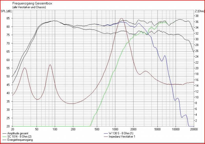

    15 micro vor dem sc10 waren zu viel...
    einen glatten fgang garantiert nicht unbedingt ein guter klang.
    zwei simu:
    0.2ohms -> amps und kabel
    die impedenz linearisierung ist nicht notwendig ,es erleichtert aber die arbeit vom verstaerker.
    die 0,1micro (100nano) sind nicht erforderlich kosten aber kein vermögen, nur X2 nehmen.
    bei strassacker sind die weichenbauteile korrekt im preiss.

      die Trennungen zum Hochton sind bei allen Simulations-Varianten ZU TIEF für diesen Hochtöner.
      Wenn es sich nur um die Regalbox handeln würde, wäre alles im Grünen Bereich. aber die Regalos werden zusammen in einem 2.1 System betrieben wo durchaus auch mal lauter gedreht wird, und da ist die Hochtonkalotte eindeutig überfordert, ich würde 2.5 oder gar 3 kHz für die Trennung wählen.
      Gruß timo
        und zu nah an der fs (1500hz)

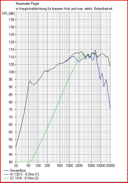

        das hab ich mir auch gedacht mit den simu aber laut maxpegel scheint es boxsim nicht zu stören...
          hier eine simu mit trennung bei 3,5k
          12db ging nicht für den w130s, 18db so einiger masse.

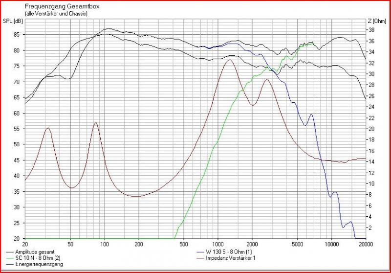

                  Hier nochmal einer kleiner Entwurf von mir. Sollte recht günstig werden.
                  Wenn der HT zu leise sein sollte kann man die 10Ohm durch 8.2Ohm ersetzen.
                    ich habe die versionen von grashopper in ein regal gesteck.
                    anzeige auf fein 250 gestellt (eher die raue warheit ins auge schauen...)
                    und der pegel zwischen 2 und 5k etwas gesenkt...

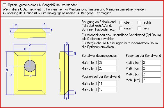

                          ich habe meine simu in den oberen ecke probiert...
                          (simu #5)
                          das bild ist dabei
                          das problem in regal oder oberen ecke, ist das das BR nach hinten nicht mehr geht.
                          wenn obere ecke: BR nach unten.
