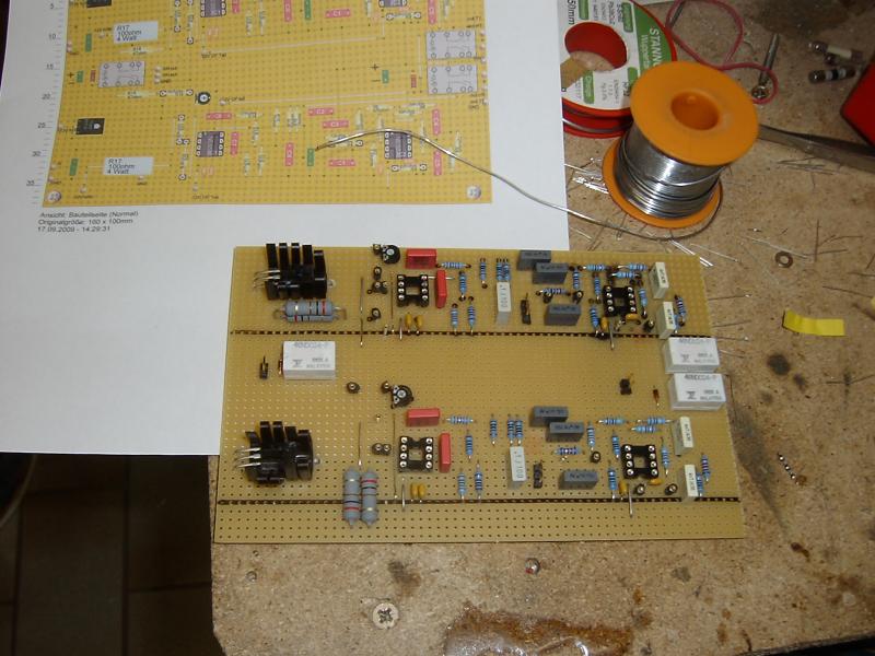

            Das ist die Weiche, auf einer Lochrasterplatine die Transistoren bekommen noch ein Kühlkörper.
            An die 3poligen grünen Stiftleisten kommen Potentiometer, einmal 100k Ohm logarithmisch am Eingang für die Lautstärke, und 2,2k Ohm Linear für den Bass Kanal.
            Die 2Poligen grünen Stiftleisten sind für die Relais, die als Öffner geschaltet sind, weil ich noch keinen Plan hab wie ich sie schalte.
            Die 12V+- die an den Pins stehen stimmen nicht, da kommen wie besprochen 9V+- dran.
            Netzteil ist ein normal stabilisiertes.
            Hab noch mal die aktuelle Version vom Schaltplan, den Antiasina berechnet hat, in die anhänge gepackt.
            freu mich wie immer über jeden tip
            MfG Daniel
            13.09.09 Edit. Hab die Layouts gelöscht da fehlerhaft.
            Zuletzt geändert von Hiege; 23.12.2009, 23:53.

              Das ist ja mal nen Sauberes Lochrasterlayout... muss mal Bilder von meinen schießen... oh backe.
              Ich würde nur vorschlagen, das Poti für den Basskanal kleiner zu wählen, also 1K. und den Trimmer halt entsprechend verkleinern.
              Sonst läufst du Gefahr, dass sich der Fgang im Bass verändert. (habe das nicht simuliert, kann also nicht sagen, ob was und was genau passieren wird)
              500 Ohm und den trimmer weiter verkleinern wäre evtl eine noch bessere Idee.
              BTW: 12V gehen auch, aber du hast ja 9V.
              Grüße,
              Ferdinand

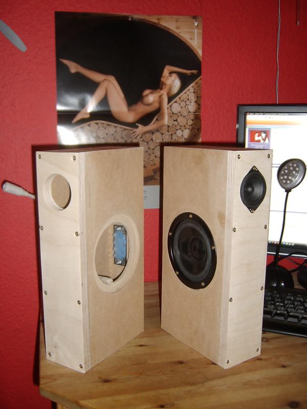

                            Hi
                            Soo hier mal ein kurzer Zwischenbericht.
                            Die Netzteilplatine ist fertig und funktioniert, die Aktivweichenplatine ist noch im bau, aber das meiste ist schon gelötet
                            Die Boxen sind auch schon recht weit, aber es fehlen noch ein paar Kleinigkeiten.
                            Ich komme zwar nur langsam voran, das Platinen löten dauert länger als erwartet, aber egal, gut Ding will weile haben.

                                Hey
                                So die Schaltung ist jetzt komplett fertig und Funktioniert fast, Der KVH ist wirklich genial, kein Rauschen laut ohne zu verzerren ich hab sogar den Eindruck das er deutlich besser klingt als mein PC Direkt.
                                und ein Kanal geht jetzt auch komplett, hab ich nur mit Kopfhörern getestet, aber es klingt so als ob die trennung funktioniert.
                                Beim andern Kanal von der Aktiv weiche geht nur der HT Ausgang, beim TT hab ich gegen Masse 7,2V Gleichspannung anliegen, keine Ahnung wo es herkommt, werde mir das morgen nochmal genauer ansehen.
                                MfG Daniel
